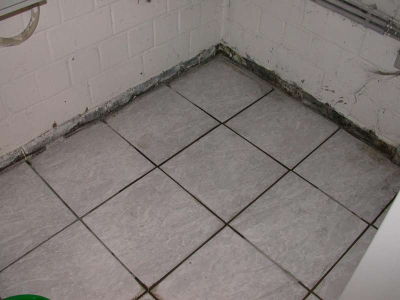

nach 6 Jahren sind unser Geld, unsere Nerven und unser Latein am Ende. Seit wir damals unser Haus (heute 20 Jahre alt) gekauft hatten, haben wir Probleme mit, in den Keller eindringendes Wasser. Nur etwa 2/3 der Kelleraußenwand könnte durch Ausschachtung freigelegt werden. Der Keller ist innen unverputzt, auf dem Boden befindet sich durchgängig ein Estrich mit Fliesenbelag. Bei normalem Starkregen haben wir geschätzt ca. 20 Liter Wasser welches in mehreren, über den gesamten Keller verteilten Bereichen aus der untersten Steinreihe austritt. Bei Extremniederschlägen (in diesem Winter schon 3 mal) sind es allerdings mehrere 100 Liter wobei ich auch schon zweimal das Wasser direkt in dünnem Strahl aus der Wand oberhalb der Horizontalsperre habe kommen sehen obwohl dort augenscheinlich keine Löcher in der Wand waren. Diese Einbrüche konnten mit entsprechendem Wasserstoppmörtel jedoch einfach gestoppt werden.
Eigene Beiträge in diesem Forum und zwei Versuche mit verschiedenen Sachverständigen eine Lösung zu erlangen sind gescheitert. Es findet sich keine konkrete Schwachstelle! Vielmehr scheint die Gesamtsituation das Problem zu sein. Das Haus steht scheinbar im Bereich mit "traditionell" hohem Grundwasserstand (früher soll sich hier häufig ein Tümpel gebildet haben). Dazu kommt teilweise felsiger Boden und ein nur "normal" abgedichteter Keller welcher dem drückenden Wasser bei Starkregen und Schneeschmelze nicht gewachsen ist. Eine vorhandene Drainage ist angeblich "soweit" in Ordnung und wurde für einiges Geld sogar noch optimiert. Auch haben wir zwei Kellersohlendurchlässe von Abwasserfallrohren neu abdichten lassen und eine Teilwand von außen neu abgedichtet. Insgesamt ist die Außenabdichtung aber wohl auch "DIN-gemäß". Alles hat nichts geholfen, die Wassermengen und deren Häufigkeit werden gefühlsmäßig immer größer.
Kurzum, wir benötigen eine pragmatische Lösung die es uns ermöglicht mit dieser Situation zu leben.
Da wir (wie ein Blick u.a. in dieses Forum zeigt) nicht alleine sind, haben wir die Hoffnung, dass wir eine bereits praktizierte, unkonventionelle und möglichst preisgünstige Lösung finden.
Vor allem interessiert uns:
1. Worauf ist in jedem Fall zu achten damit größere bauliche Schäden vermieden werden?
2. Was ist in jedem Fall unterlassen um die Situation nicht noch mehr zu verschlimmern?
3. Ist eine konsequente Trocknung der Wände mittels Bauentfeuchtern in jedem Fall notwendig, lediglich sinnvoll oder gar kontraproduktiv?
4. Kann der Wasserdruck nicht durch eine Öffnung in der Kellersohle abgesenkt werden? Das dort dann anfallende Wasser könnte sicher einfacher abgepumpt werden.
5. Welche Lösungen wurden in ähnlichen Fällen schon praktiziert?
Für jeden guten Ratschlag sind wir dankbar.

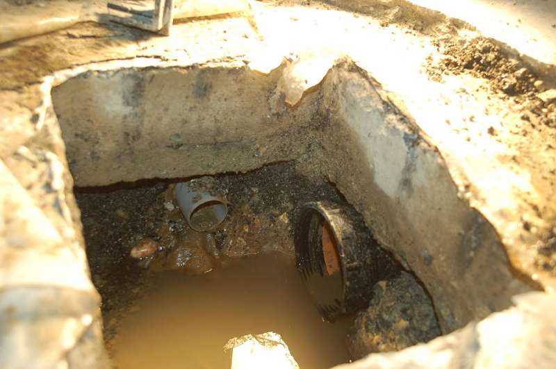

3. Die Drainage wurde daraufhin mittels Kamera untersucht, ein Kontrollschacht errichtet (dabei die nebenliegende Außenwand begutachtet) und die Lage der Drainage teilweise etwas verändert. Die beiden Durchlässe im Boden wurden von einer Fachfirma neu abgedichtet. Der Gedankengang war, dass dort das Wasser eindringt, sich unter dem Estrich verteilt und an "zufälliger" Stelle über die Wände nach oben steigt. Dass das Wasser dabei über die Sperrschicht gelangt war bis zu diesem Winter nicht zu beobachten gewesen.

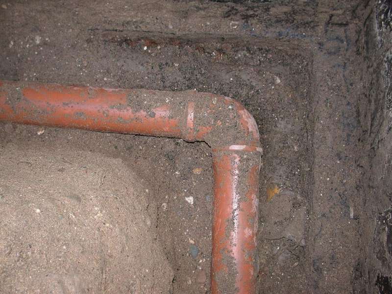

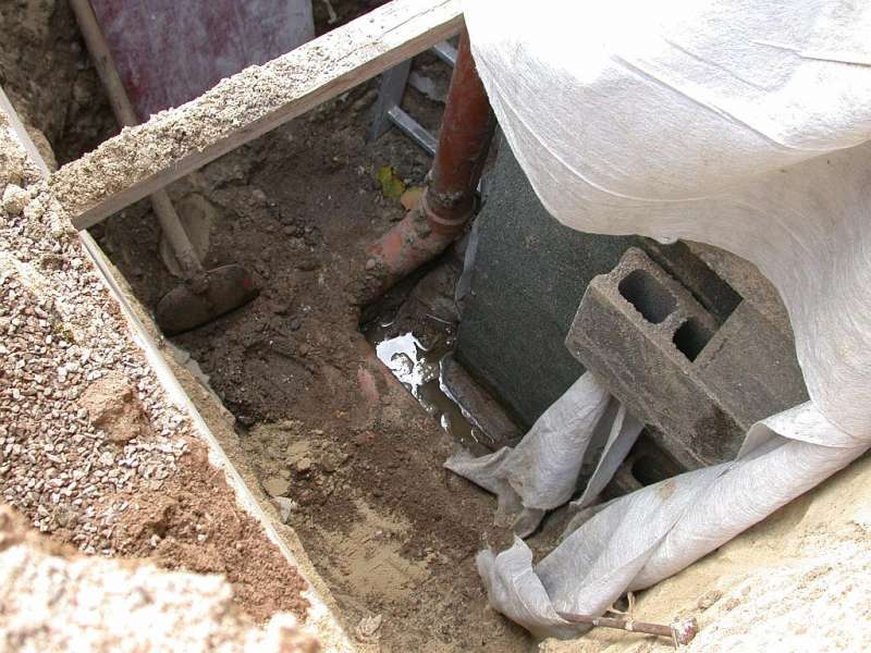

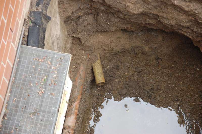

Hier die gewünschten Bilder:
1. Schadensbild Wandinnenseite
2. Blick durch die Kellersohle (während Neuabdichtung eines Bodenabflusses)
3. Blick von oben auf die Lage von Regenrohr und Drainage
4. Andere Stelle außen
5. Detail Drainage neben Regenrohr

Drainage mangelhaft: DIN 4095 nicht eingehalten – Folgen für Keller
Dränung verdient den Namen nicht
Bei der Dränung kann man schon sehen, dass diese in wesentlichen Punkten nicht gemäß DINAbk. 4095 gebaut ist und schon daher vermutlich nicht funktioniert. Beim Wasser kann man natürlich aus den Bildern nicht schließen ob dort Grundwasser ansteht, oder ob es Schichtenwasser oder Aufgrund der nicht funktionierenden Dränung aufgestautes Sickerwasser ist. Mit einer normgerechten Dränung mit Vorflut wäre also ggf. der Lastfall Bodenfeuchte zu erreichen. Nur leider kann die Dränung eben nur durch komplettes freischachten ringsum und neu verlegen gemäß DIN 4095 funktionsfähig werden. Da das nach Ihren Ausführungen nicht möglich ist, ist also für eine Sanierung von aufstauendem Sickerwasser oder drückendem Wasser auszugehen. Und dem ist pragmatisch von Innen mit Injektionen und Innenabdichtungen auch nicht zu begegnen. Pragmatisch wäre wohl nur, mit dem feuchten Keller zu leben und ggf. Wasser abzupumpen. Wenn es schlimmer wird, können Sie das ja mal in Erwägung ziehen: -
