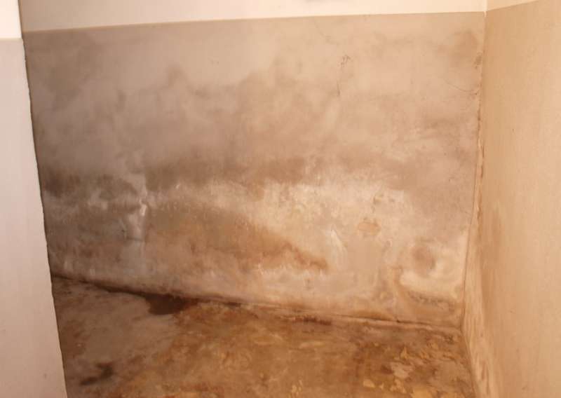

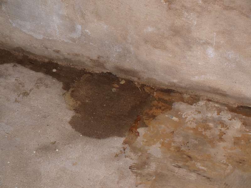

Hallo liebe Forengemeinde,
mit begeistertem Interesse vefolge ich nun schon seit einiger Zeit Diskussionen mit ähnlichem Problem. Auch wenn ich daraus schon viel Informationen mitgenommen habe möchte ich nun selbst zu meinem Problem etwas schreiben.
Hier nun die Fakten:
Haus Baujahr 1968 unterkellert, Hanglage.
Streifenfundament aus Beton m. Güte B 120
Außenwände 30 cm Schwerbeton Mörtelart II nach DINAbk. 1053 und DIN 18550
Sperrschicht gegen Bodenfeuchtigkeit DIN 4117
Horizontal:
  • 8 cm über Kellersohle
  • 25 cm über Gebäudeschnitt
  • 500er besandete Bitumenpappe
  • 500er besandete Bitumenpappe 2 lagig
Vertikal:
  • Zementputz und 2xIsolieranstrich
Wie bereits erwähnt wurde das Haus in Hanglage gebaut. Bei starkem langanhaltenden Regen dringt an der zum Hang liegenden Seite unter der Kellertreppe Feuchtigkeit ein. Je länger der Regen andauert, desto mehr zeigt sich die Feuchtigkeit. Ältere Feuchtigkeitsspuren reichen vom Boden gemessen etwa 40 cm hoch. Vor etwa 5 Jahren wurde bereits vom Vorbesitzer der alte Innenputz entfernt und neuer Sanierputz aufgetragen. An ein paar Stellen zeigen sich nun schwarze Flecken und weiße Kristalle am Putz.
Weiterhin sind Feuchtigkeitsspuren an einer tragenden Innenwand zu sehen, wo ebenfalls der Putz zum gleichen Zeitpunkt erneuert wurde und bis dato keine Feuchtigkeit "Fühlbar" ist aber Feuchtigkeitsspuren in Form von dunkel gefärbten Flecken erkennbar sind.
An der zum Hang abgewandten Wand ist keine Feuchtigkeit zu sehen. Anders Ausgedrückt heißt das also, dass die Feuchtigkeit von der zum Hang gelegenen Seite aus gesehen stetig weniger sichtbar ist.
Ich möchte dem Problem nun auf den Grund gehen. Was könnten also die Ursachen für die Feuchtigkeit sein?
Ich dachte zunächst an eine Fachgerechte Vertikale Abdichtung von außen, inkl. angeschlossenem Drainagerohr. Aber das wird sicherlich nicht die Feuchtigkeit aus den auf dem Streifenfundament aufgesetzten tragenden Innenwänden fernhalten, oder? Ich vermute, dass die Feuchtigkeit nicht nur von der schadhaften vertikalen Abdichtung herrührt, sondern auch von aufstauendem Sickerwasser, welches sich durch die kappilare Wirkung durch die Bodenplatte zieht.
Vielen Dank im Voraus!

  2. Feuchtigkeit im Keller: Horizontalsperre – Putz als Wärmebrücke
    generell dürfte es sich hier, wie Sie schon sagen, um zeitweise aufstauendes Sickerwasser handeln.
    Wenn, wie sie schreiben eine Horizontalsperre 8 cm über der Kellersole vorhanden ist sollte der kapillare Wassertransport diese auch nicht passieren können.
    Feuchteschäden die in solchen Fällen über die Höhe der Horizontalsperre sichtbar werden haben ihre Ursache oft im Putz der Wände.
    Die HZ liegt meist nur im Mauerquerschnitt, der Putz bildet somit eine Brücke in der die Feuchtigkeit dann weiter hoch ziehen kann.

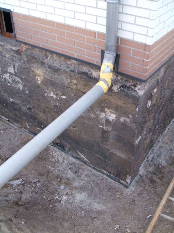

    Im äußeren, dem Erdberührtem, Bereich wurden (wenn überhaupt) meist nur die Fugen verschlossen und die Vertikalsperre mittels Teeranstrich erstellt.
    Dieses Abdichtung vermochte zwar Bodenfeuchte von den Wänden fernhalten, Druckwasserdicht, speziell an den Aufstandsfugen und den Anschlüsse an die Horizontalsperren der Wände konnten die aber meist nicht sein.
    Das hat dann oft zur Folge, das Druckwasser auch oberhalb der eigentlich noch intakten Horizontalsperre eindringt und so fälschlicher Weise als aufsteigend Feuchte diagnostiziert wird.
    Was genau an Ihrem Objekt Zielführen ist kann ferndiagnostisch keiner sagen, dazu bedarf es schon einen Fachmann vor Ort.
    Grüße aus Schönebeck
    Foto zeigt eine Vertikalabdichtung aus den 60 ern
