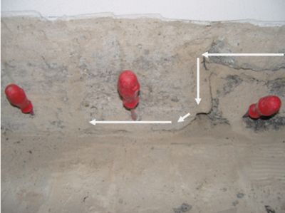

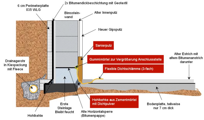

    Wir haben unseren Bestandskeller (BJ 72) gegen drückendes Wasser (Hanggrundstück) gemäß DINAbk. 18195 Teil 9 abdichten lassen. Nach ca. einem Jahr ist nach starken Regenfällen wieder Feuchtigkeit im Wand-Boden-Bereich an den Hang zugewandeten Kellerbereichen erkennbar. Details hierzu bereits im Beitrag 2952 (siehe Link unten).

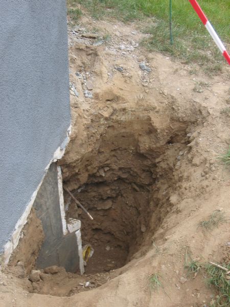

    Bevor vor punktuell freischachten und unseren Garten in Schlachtfeld verwandeln zwei Fragen:
    1) Dürfte überhaupt noch Feuchtigkeit im Wand-Boden-Bereich eindringen, d.h. können strukturelle Schwächen vorhanden sein, die von DIN 18195 Teil 9 nicht abgedeckt sind?
    2) Wäre Ausführungsfehler im Rahmen einer punktuellen Freilegung (ca. 1,5 lfm) überhaupt erkennbar?

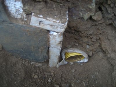

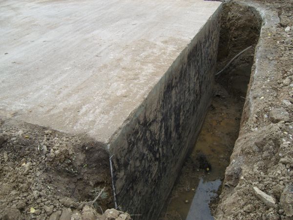

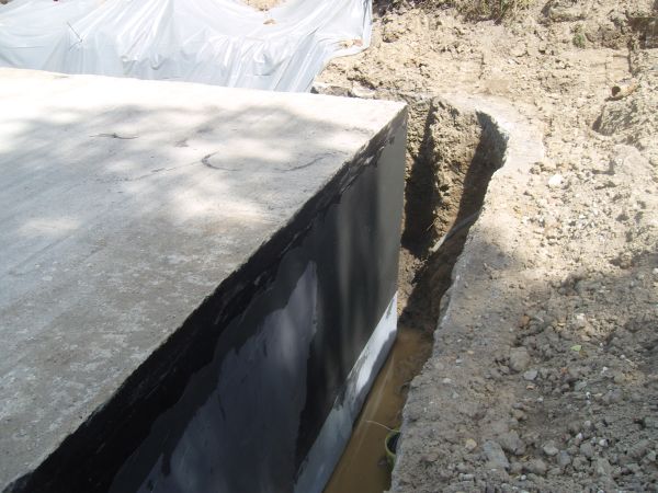

    Ich formuliere nochmal anders: Wie wahrscheinlich ist es, dass man den Fehler sieht, wenn man freigegraben hat. Wird der Bauunternehmer nachbessern müssen oder kann er sich rausreden bzw. kann er alles korrekt gemacht haben und es feuchtet trotzdem durch. von der Ausführung der einzelnen Schritte?

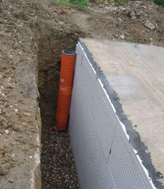

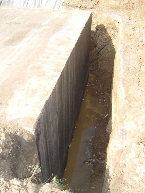

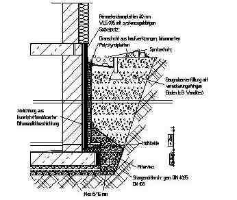

    Hohlkehle usw. Unten alle Bilder die ich dazu habe. Leider konnte ich die Sanierung berufsbedingt nicht begleiten. Ich weiß: "Vertrauen ist gut, Kontrolle besser" 😉 Habe mal eine Ecke freigeschachtet, sodass man Übergang zwischen Wand und Bodenplatte sehen kann. Mich wundert, dass die Drainage an der Hausecke endet. Kein Kies, keine Sickergrube. Hier scheint doch einiges nicht zusammen zu passen.
    Aber es sieht danach aus, das wie so oft ohne Planung und Bauüberwachung vorgegangen wurde. Gab es einen Planer und Bauüberwacher, oder wurden die Arbeiten ohne den "Umweg" einer Planung direkt an eine Firma vergeben?
    Auch wenn es keinen Planer (Architekt / Ingenieur) gab, muss aber die ausführende Firma hier so abdichten, dass es keine Schäden gibt. Zu der Frage könnte man ein mehrseitiges Gutachten schreiben. Das kann man hier im Forum kaum sinnvoll behandeln. Es bleibt die Empfehlung, sich vor Ort Sachverstand zu suchen. Sie haben Recht: Die Maßnahmen wurden nicht überwacht. Wir waren so naiv zu glauben, dass ein Bauunternehmern der auch Bausachverständiger ist ordentlich arbeitet.
    Der Gutachter kommt übernächste Woche.

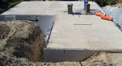

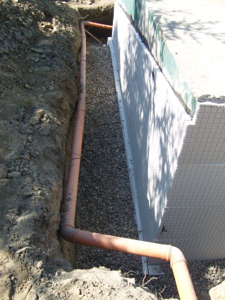

    Was stört Sie am Drainrohr? Ich wundere mich nur darüber, dass es so abrupt endet. Weil durch eine funktionstüchtige Dränung hier möglicherweise nur der Lastfall 18195-4 Bodenfeuchte und nichtstauendes Sickerwasser vorliegen würde.
    Die Bilder lassen aber an einer funktionstüchtigen Dränung zweifeln. Zum einen ist das gelbe, flexible Rohr eher für Anwendungen in der Landwirtschaft gedacht. Bei Bauwerksdränungen nimmt man das orange Stangendränrohr, welches nicht so flexibel ist, damit man damit besser das erforderliche Gefälle herstellen kann.
    Dann sieht man auf dem Foto unter 5, dass das Dränrohr keine ordentliche Kiespackung hat, ggf. fehlt eine Abfilterung gegen den anstehenden Boden, ggf. fehlt die vertikale Dränschicht vor den Kellerdämmplatten. Da aber ein Gutachter kommt, erübrigt sich hier eigentlich das weitere Beantworten, der Kollege bekommt ja schließlich Geld dafür ... 😉 Die DIN 18195 behandelt im Teil 6 zwei Lastfälle.

  30. Es gibt zumindest Dränrohre
    • BAU.DE / BAU-Forum: 1. Bild zu Antwort "Es gibt zumindest Dränrohre" auf die Frage "Abdichtung nach DIN 18195-9: Ausführungsfehler erkennen, vermeiden & Sanierungskosten?" im BAU-Forum "Keller"
  31. Kellerabdichtung: Drainage vorhanden – Funktionalität prüfen!
    natürlich gibt es eine Drainage,

  33. Horizontalsperre: Ergänzende Hinweise zur Ausführung
    Noch ein Wort zur Horizontalsperre: Die ...

  38. Kellerabdichtung: Hangseitige Abdichtung – Details zur Ausführung
    Keller wurde an allen drei Hangseiten ...
  39. Kellerabdichtung: Bild-Upload – Neuer Versuch
    Bild-Upload hat nicht geklappt. Neuer Versuch.

  41. Kellerabdichtung: Zeichnung zur Option 'Diffusion'
    Zeichnung zu Option "Diffusion"
