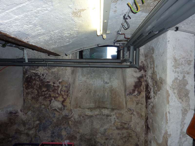

    • BAU.DE / BAU-Forum: 1. Bild zu Antwort "🔴 Falsche Kellerlüftung: Mehr Feuchtigkeit trotz nasser Wände!" auf die Frage "Feuchten Keller im Sommer lüften? Tipps zur Vermeidung von Kondenswasser & Schimmel" im BAU-Forum "Keller"

    Die Wände sind nass! siehe Foto oben.

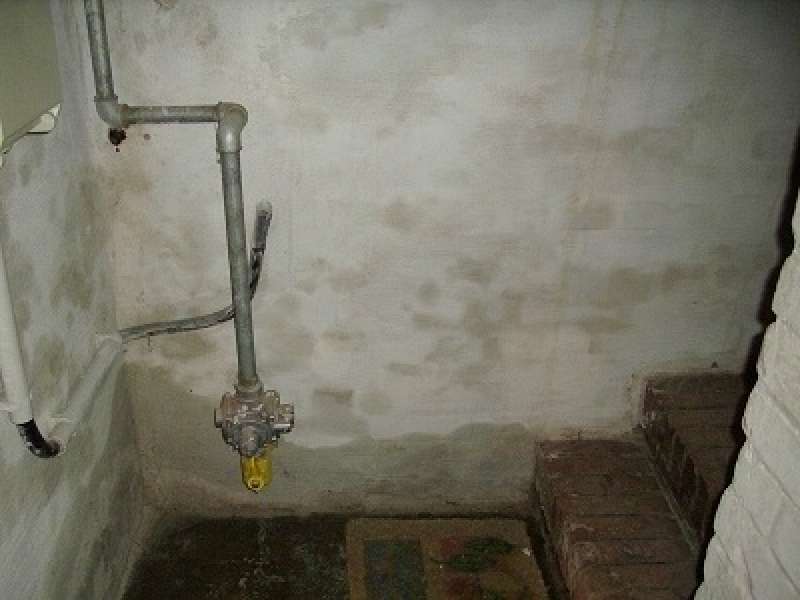

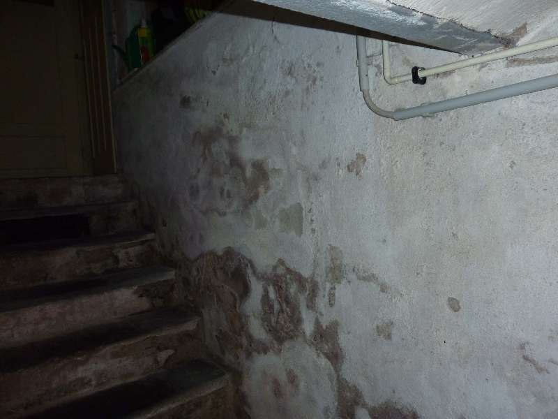

    • BAU.DE / BAU-Forum: 1. Bild zu Antwort "Kellerlüftung: Außentemperatur vs. Innentemperatur – Faustregel" auf die Frage "Feuchten Keller im Sommer lüften? Tipps zur Vermeidung von Kondenswasser & Schimmel" im BAU-Forum "Keller"
    • BAU.DE / BAU-Forum: 2. Bild zu Antwort "Kellerlüftung: Außentemperatur vs. Innentemperatur – Faustregel" auf die Frage "Feuchten Keller im Sommer lüften? Tipps zur Vermeidung von Kondenswasser & Schimmel" im BAU-Forum "Keller"
    • BAU.DE / BAU-Forum: 3. Bild zu Antwort "Kellerlüftung: Außentemperatur vs. Innentemperatur – Faustregel" auf die Frage "Feuchten Keller im Sommer lüften? Tipps zur Vermeidung von Kondenswasser & Schimmel" im BAU-Forum "Keller"

    so, Ruhe jetzt mal!
    Moin,
    die Diskussion führt ins Leere und hilft dem Fragesteller nicht wirklich.
    Wenn ich mir die Bilder so anschaue, dann tippe ich auf eine Kombination aus fehlerhaftem Lüften und von außen eindringender Feuchtigkeit.
    Begründung:
    Bei den Bildern sind deutlich dunklere Bereiche, wie z.B. bei dem Bild, wo ein Fenster mit schräger Fensterbank innen zu erkennen ist. Hier wird ein Tauwasserausfall allein vermutlich nicht Ursächlich für das Schadenbild sein.
    Bei einem anderen Bild ist ein Stück Wand in den Raum gemauert. Hier sind auf der Stirnseite ebenfalls beige/braune Ränder zu erkennen. Hier kann ich eindringendes Wasser aber wirklich ausschließen.
    Auch wenn der Fragesteller grundsätzlich die örtlichen Gegebenheiten beschrieben hat, so kann man ohne eigene Ortskenntnisse keine sicheren Ursachen beschreiben.
    Die Dicke der Wände lässt die Vermutung zu, dass sich eine Sättigung von Feuchtigkeit über einen recht langen (mehrere Jahre) Zeitraum eingestellt hat. Dieses insbesondere für den Bereich des Tauwasserausfalls in Folge falschen Lüftens, bei dem vermutlich die Fenster auf "Kipp" standen und rund um die Uhr geöffnet waren.
    In den Bereichen Außenwände KÖNNTE eine Veränderung der Außenbereiche ursächlich geworden sein. Wurde z.B. eine Auffahrt neu gepflastert und Wasser gelangt konzentrierter in den Bereich des alten Füllgrundes, Wurden über Ausgrabungen neue Leitungen wie Gas oder Wasser, Stromkabel o.ä. verlegt, kann auch hier die Ursache liegen, weil alte Bodenstrukturen verändert wurden.
    Oftmals sind auch Änderungen, dei nicht unmittelbar im Hausbereich vorgenommen wurden, ursächlich.
    Es dient also nicht der Sache, wenn sich hier gestritten (diskutieren geht anders) wird, sondern der Fragesteller sollte sich eines kompetenten Sonderfachmanns bedienen, um die Ursachen tatsächlich herauszufinden.
    Wie eingangs beschreiben: Ich pers. tippe auf eine Kombination.
