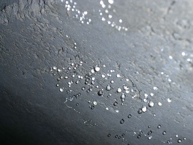

  2. Bruchsteinkeller: Keine Abdichtung bei Kondensationsfeuchte!
    Foto von Edmund Bromm
    Nun dann machen Sie doch am besten überhaupt nichts
    Die Baustoffe und auch der Mörtel faulen nicht und halten noch tausend Jahre.
    Für was solchen Aufwand?
    Wenn das Ganze  -  so wie sich das liest, durch Kondensation feucht wird hilft sowie so keine Sperre.

  3. Mörtel-Zersetzung: Feuchtebelastung im Bruchsteinkeller
    @Hr. Bromm
    Wenn der Mörtel nicht "fault", warum fällt er dann nach Jahrzehnten der Feuchtebelastung regelmäßig bröselig aus den Fugen?
  4. Mörtel-Zermürbung: Ursache im Bruchsteinkeller vs. Faulen
    Weil
    er zermürbt, faulen ist was völlig anderes, nämlich ein bakterieeller Zersetzungsprozess
  5. Bruchsteinkeller Sanierung: Zermürbung vs. Nicht-Faulen
    Danke Hr. Bachmann, denn wer dem Betroffenen das ...
    Danke Hr. Bachmann, denn wer dem Betroffenen das "Zermürben" verschweigt, in dem er das "Nicht Faulen" beschreibt, leistet nicht wirklich Hilfe ...
  6. Kellerabdichtung: Externe Sanierung – Anleitung & Link
    Richtig machen
    Wie Sie's richtig machen sollen, wenn Sie von außen herankommen, können Sie in unten stehendem Link nachlesen.
  7. Bruchsteinkeller: Salzkristallisation schädigt Oberflächen
    Nun ist es jedem Fachmann/Frau klar warum die Oberflächen kaputt gehen
    Dies hängt mit der Kristallisation und der Volumenvergrößerung der Salze zusammen.
    Deswegen kann man oft mehr (eine bessere Nutzung) erzielen, wenn der Baustoff feucht bleibt.
    Und auch wenn jemand schreibt  -  es kommt zu einer Zerstörung durch "zermürben"  -  ja dann kann man jemanden der sich damit nicht auskennt zwar Angst machen  -  ob dies jedoch weiterhilft?
    Und auch der Hinweis auf die Abdichtungsnorm ist fragwürdig, denn die Norm gilt ausschließlich für den Neubau.
