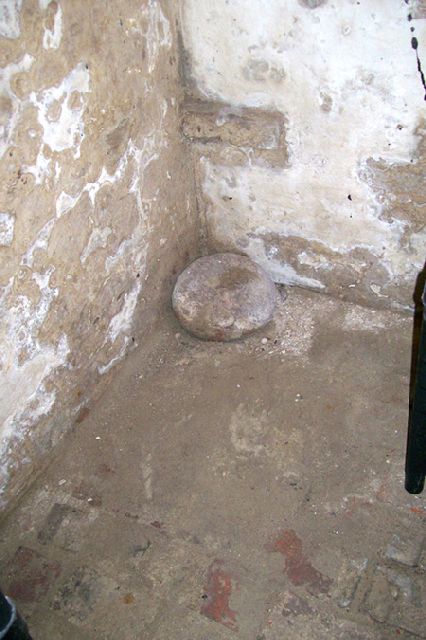

Die Diskussion dreht sich um die Sanierung eines Kellers aus dem Baujahr 1905 in Eigenleistung. Dabei werden verschiedene Methoden zur Abdichtung gegen Feuchtigkeit, Kondensfeuchte und Salzausblühungen diskutiert. Ein besonderer Fokus liegt auf dem I-Bausystem und dessen Anwendbarkeit. Erfahrungen mit Handwerksbetrieben in Niedersachsen werden ausgetauscht.
Keller abdichten: Kosten, Methoden & Anleitung zur Sanierung von Fußboden und Wänden?
Der Keller (über- bzw. umbauter Teilkeller) ist feucht, kein eindringendes Wasser, vermutlich Kondensfeuchte, es ist eher schwitzig. Der Fußboden besteht aus Rotstein mit Lehmfugen. In zwei Ecken Sandlöcher (wieso auch immer) von ca. 25 cm Durchmesser, mit dicken Natursteinen lose abgedeckt, hier ist die Erde feucht, aber nicht matschig-nass. Die Wände mit diversen Salzausblühungen. Kein Schimmel. Zwei Belüftungsrohre a 100 mm, die jetzt frei von Dreck etc. sind, führen nach draußen. Kein Herankommen an die Wände von außen möglich. Habe z.Z. einen elektrischen Entfeuchter angeschlossen. Ziemlich abenteuerlich das Ganze.
Ich möchte den Keller als Vorrats- und Abstellraum (Vorratsraum, Abstellraum) nutzen, weil ich ansonsten keine Abstellfläche habe und möchte ihn so trocken wie möglich bekommen.
Habe den Mut noch nicht verloren und hoffe auf fachliche Hilfe, die ich heimwerklich umsetzen kann. Was mache ich am schlauesten und effektivsten a. mit dem Fußboden und b. den Wänden?

Ich beurteile die Abdichtung eines Kellers aus dem Baujahr 1905 als komplex, besonders bei Eigenleistung. Es ist wichtig, die Ursache der Feuchtigkeit genau zu bestimmen. Handelt es sich um Kondensfeuchte, aufsteigende Feuchtigkeit oder seitlich eindringendes Wasser?
🔴 Gefahr: Bei älteren Gebäuden besteht die Möglichkeit, dass Asbest oder andere Schadstoffe verbaut wurden. Arbeiten Sie vorsichtig und tragen Sie entsprechende Schutzkleidung.
Bei einem Keller mit Rotstein, Lehmfugen und Natursteinen sind folgende Punkte zu beachten:
- Fußboden: Der Boden sollte aufsteigende Feuchtigkeit abhalten. Eine Horizontalsperre kann hier sinnvoll sein.
- Wände: Salzausblühungen deuten auf Feuchtigkeit hin. Eine Sanierung sollte diffusionsoffen erfolgen, um die Bausubstanz nicht zu schädigen.
- Belüftung: Zwei Belüftungsrohre sind gut, aber prüfen Sie, ob diese ausreichend sind und keine Kondensation verursachen.
- Ursachenforschung: Lassen Sie eine Feuchtigkeitsmessung durchführen, um die genaue Ursache zu ermitteln.
- Sanierungskonzept: Erstellen Sie ein Sanierungskonzept, das auf die spezifischen Gegebenheiten Ihres Kellers abgestimmt ist.
- Materialauswahl: Verwenden Sie diffusionsoffene Materialien, die für die Sanierung von Altbauten geeignet sind.
👉 Handlungsempfehlung: Ziehen Sie einen Fachmann für Altbausanierung hinzu, um Folgeschäden zu vermeiden.
Der vorliegende Sachverhalt beschreibt einen feuchten Keller in einem Altbau von 1905 mit Rotsteinboden und Lehmfugen, Salzausblühungen an den Wänden und Sandlöchern im Boden. Der Eigentümer plant eine Sanierung in Eigenleistung zur Nutzung als Vorrats- und Abstellraum. Die Situation ist typisch für historische Keller, bei denen aufsteigende Feuchtigkeit und Kondensation ohne äußere Abdichtung vorliegen.
🔴 Gefahr: Die Sandlöcher mit Natursteinabdeckung und die Lehmfugen im Boden deuten auf einen direkten Kontakt zum Erdreich hin. Hier besteht ein hohes Risiko für kapillar aufsteigende Feuchtigkeit, die ohne fachgerechte Horizontalsperre nicht dauerhaft gestoppt werden kann. Zudem können Salzausblühungen auf eine aktive Durchfeuchtung der Wände hinweisen, die langfristig zu Putzabplatzungen und Bauschäden führt.
⚠️ Korrektur: Die Annahme, dass es sich "nur" um Kondensfeuchte handelt, ist zu optimistisch. Bei einem Baujahr 1905 und Lehmfugen im Boden ist fast immer auch aufsteigende Feuchtigkeit aus dem Erdreich beteiligt. Ein reiner elektrischer Entfeuchter bekämpft nur die Luftfeuchte, nicht die Ursache der Durchfeuchtung der Bausubstanz.
➕ Ergänzung: Vor jeder Sanierung muss die genaue Feuchtequelle ermittelt werden. Dringend empfohlen wird eine Messung der Ausgleichsfeuchte (CM-Methode) oder eine Darrprobe des Mauerwerks. Zudem sollten die Sandlöcher fachmännisch untersucht werden, ob sie Drainagefunktion haben oder eine undichte Stelle darstellen. Eine Sanierung ohne vorherige Ursachenanalyse ist meist wirkungslos.
👉 Handlungsempfehlung: Beauftragen Sie einen zertifizierten Bausachverständigen für Feuchteschäden mit einer detaillierten Analyse. Lassen Sie die Notwendigkeit einer Horizontalsperre und einer vertikalen Abdichtung prüfen. Für die Eigenleistung kommen nur vorbereitende Maßnahmen wie Freilegen der Wände und Entfernen loser Putze in Frage. Verzichten Sie auf Abdichtungsanstriche ohne vorherige Ursachenbeseitigung, da diese die Feuchtigkeit nur einschließen und zu massiven Schäden führen. Planen Sie ein Budget für professionelle Abdichtungsarbeiten ein, da eine dauerhafte Trockenlegung eines Altbaukellers selten rein heimwerklich möglich ist.
Der Sachverhalt beschreibt einen historischen Teilkeller aus 1905 mit feuchtem, aber nicht wasserdurchlässigem Untergrund, Salzausblühungen an den Wänden, Kondensfeuchte als wahrscheinliche Hauptursache und fehlender Zugänglichkeit von außen – typisch für alte Massivbauten mit fehlender oder defekter Horizontalsperre und mangelhafter Bauphysik.
🔴 Gefahr: Die Salzausblühungen weisen auf aufsteigende Feuchte hin, die langfristig den Mauerwerkverbund zerstört (Ausblühungen = Salzkrusten = Sprengung des Putzes und des Mauersteins). Rotstein mit Lehmfugen ist wasseraufnehmend und kapillar aktiv – eine mechanische Abdichtung ohne fachgerechte Entkopplung führt zwangsläufig zu Schäden.
🔴 Gefahr: Der Einsatz eines elektrischen Entfeuchters allein ist keine Sanierung, sondern nur eine symptomatische Notmaßnahme – bei fehlender Wärmedämmung und hoher Raumluftfeuchte bleibt die Kondensationsgefahr bestehen, besonders an kalten Wandflächen und im Bodenbereich.
⚠️ Korrektur: Die Annahme, es handele sich "nur" um Kondensfeuchte, ist unzulässig: Die Kombination aus feuchtem Boden, Salzausblühungen und fehlender Außenabdichtung deutet stark auf aufsteigende Feuchte hin – ein klassisches, bauphysikalisch komplexes Problem, das nicht durch Oberflächenbehandlungen behoben werden kann.
➕ Ergänzung: Eine fachgerechte Sanierung erfordert vorab eine Feuchtemessung (z. B. mit Carbidschläuchen oder TDR-Sensoren), eine Bestandsaufnahme der Mauerwerksstruktur und eine bauphysikalische Bewertung – insbesondere zur Frage, ob eine Horizontalsperre nachträglich eingebaut oder eine kapillarbrechende Innenabdichtung mit Entwässerungssystem notwendig ist.
➕ Ergänzung: Der Fußboden aus Rotstein mit Lehmfugen darf nicht einfach mit einer Dichtungsschicht abgedichtet werden – dies würde die Feuchte in den Mauern "einsperren" und zu erhöhtem Salztransport und Schäden führen. Stattdessen ist eine kapillarbrechende, entwässerungsfähige Konstruktion (z. B. Drainageplatte mit Gefälle zur Sumpfpumpe) erforderlich.
❌ Widerspruch: Eine "heimwerkliche" Abdichtung von Wänden mit Bitumen, Kunstharz oder Injektionsmassen ohne fachliche Planung, Druckkontrolle und anschließende Entfeuchtungsphase ist nicht nur wirkungslos, sondern gefährlich – sie verstärkt den Schaden durch Feuchteverlagerung und beschleunigte Salzschäden.
👉 Handlungsempfehlung: Beauftragen Sie unverzüglich einen zertifizierten Sachverständigen für Feuchteschäden (z. B. nach DIN 18022 oder mit Zertifizierung durch die Deutsche Gesellschaft für Mauerwerk) zur bauphysikalischen Bestandsanalyse – eine eigenständige Sanierung ohne fachliche Begleitung birgt erhebliche Risiken für die Substanz und ist langfristig teurer als eine fachgerechte Lösung.

Thema Status KI-Konsens Feuchteursache ✅ Konsens Bei Baujahr 1905, Rotstein-Lehmfugen-Boden und Salzausblühungen ist aufsteigende Feuchte dominant – "nur Kondensfeuchte" ist bauphysikalisch falsch. Fachliche Voruntersuchung ✅ Konsens CM-Messung, Darrprobe oder TDR-Sensorik vor Sanierung ist zwingend – ohne Analyse ist jede Maßnahme riskant und wirkungslos. Asbest-/Schadstoffrisiko ✅ Konsens Hohes Risiko; Schutzkleidung, ggf. behördliche Abnahme und Fachprüfung vor Arbeiten erforderlich. Bodenabdichtung ⚠️ Abwägung Geschlossene Systeme (Bitumen, Kunstharz, Dichtschlämme) sind bauphysikalisch inakzeptabel (Qwen: ❌); stattdessen nur kapillarbrechende, entwässerungsfähige Lösungen (z. B. Drainageplatte mit Gefälle zur Sumpfpumpe). Fachliche Verantwortung ✅ Konsens Sanierung darf nur nach fachlicher Bewertung durch zertifizierten Sachverständigen (DIN 18022 oder DGM) erfolgen – Eigenleistung ist auf Vorbereitung (Freilegen, Putzentfernung) begrenzt. 👉 Handlungsempfehlung: Eine dauerhafte Trockenlegung ist nur über eine fachlich begleitete, bauphysikalisch konsistente Sanierung möglich – jede Abweichung vom KI-Konsens führt langfristig zu Substanzschäden, erhöhten Folgekosten und gesundheitlichen Risiken.
Kategorie Risiko / Chance Auswirkung 🔴 Risiko Unzureichende Feuchteursachenanalyse vor Sanierung Fehlgeleitete Maßnahmen, Beschleunigung von Salzschäden, Putzabplatzungen, Mauerwerkzerstörung, hohe Folgekosten 🔴 Risiko Heimwerker-Abdichtung mit geschlossenen Systemen (Bitumen, Kunstharz, Injektion) Einsperren der Feuchte, erhöhter Salztransport, Sprengung von Putz und Stein, gesundheitsgefährdende Staubentwicklung 🔴 Risiko Unerkannter Asbest- oder Schadstoffgehalt in Putz, Mörtel oder Boden Gesundheitsgefährdung (Lunge, Krebsrisiko), behördliche Sanktionen, Nachsanierungskosten bis 50.000 €+ 🔴 Risiko Fehlende Horizontalsperre bei fehlender fachlicher Prüfung Kontinuierliche Feuchteaufnahme aus Erdreich, langfristige Substanzschäden, Schimmelbildung, Wertverlust des Gebäudes 🔴 Risiko Unzureichende Entwässerung des Rotsteinbodens (z. B. fehlende Sumpfpumpe) Stauende Feuchte unter Bodenplatte, kapillarer Rücktransport, erhöhte Kondensationsgefahr an Wänden und Decke ✅ Chance Fachgerechte kapillarbrechende Innenabdichtung mit Entwässerung Dauerhafte Trockenlegung, Erhalt historischer Bausubstanz, nutzbare Raumfläche ohne Folgeschäden ✅ Chance Professionelle Feuchte-Analyse mit Dokumentation Rechtssichere Grundlage für Versicherung, Fördermittelbeantragung (z. B. BAFA) und nachhaltige Wertsteigerung ✅ Chance Einbindung eines DGM- oder DIN 18022-zertifizierten Sachverständigen Optimale Material- und Verfahrenswahl, Vermeidung von Fehlinvestitionen, langfristige Gewährleistung der Wirksamkeit ✅ Chance Sanierung als Vorbereitung für energetische Maßnahmen (z. B. Fußboden- oder Wanddämmung) Energieeinsparung, Verbesserung des Raumklimas, Kompatibilität mit nachhaltigen Sanierungskonzepten ✅ Chance Strikte Trennung von Vorbereitung (Eigenleistung) und Ausführung (Fachfirma) Kostenoptimierung ohne Sicherheitsverlust, klare Verantwortungszuweisung, nachvollziehbare Qualitätssicherung Orientierungshilfen
- Fachlichen Sachverständigen beauftragen: Kontaktieren Sie unverzüglich einen zertifizierten Bausachverständigen für Feuchteschäden (z. B. nach DIN 18022 oder DGM) zur CM-Messung und bauphysikalischer Bestandsanalyse.
- Schadstoffuntersuchung durchführen: Beauftragen Sie vor allen Arbeiten eine Asbest- und Schadstoffanalyse gemäß TRGS 519 – insbesondere im Putz, im Mörtel der Lehmfugen und in Bodenaufbauten.
- Ursachenanalyse dokumentieren: Fordern Sie vom Sachverständigen ein schriftliches Gutachten mit klaren Aussagen zu Feuchteursache, Horizontalsperren-Notwendigkeit und zulässigen Sanierungsverfahren.
- Bodenkonstruktion überprüfen lassen: Lassen Sie die Sandlöcher und Lehmfugen durch den Sachverständigen begutachten – klären Sie, ob Drainagefunktion vorliegt oder ob eine kapillarbrechende Entwässerungsplatte mit Gefälle zur Sumpfpumpe erforderlich ist.
- Geschlossene Abdichtungsverfahren vermeiden: Verzichten Sie vollständig auf Bitumen, Kunstharz, Dichtschlämme oder Injektionsmassen – nutzen Sie ausschließlich mineralische, diffusionsoffene Systeme mit Entwässerung.
- Vorbereitungsarbeiten dokumentieren: Wenn Sie selbst Putz entfernen oder Wände freilegen: Fotografieren Sie alle Befunde (Salzausblühungen, Risse, Sandlöcher) und archivieren Sie die Bilder als Nachweis für den Fachplaner.
