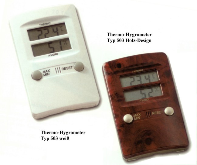

Feuchtigkeit im Keller: Luftentfeuchter & Thermohygrometer
Oder Sie kaufen sich einen guten Luftentfeuchter, um die Feuchte zu begrenzen
Dazu wäre notwendig die Feuchte und die Temperatur zu kontrollieren.
Am besten mit einem Thermohygrometer mit Max- und Minimumanzeige (Maximumanzeige, Minimumanzeige).
Denn nur so kann man messen wie hoch die Feuchte bzw. Temperatur zu einem bestimmten Zeitraum ist.
Aber aus welchen Baumaterial ist der Keller?
Möglich ist auch, dass der Keller durch Ihre Nutzung etwas weniger feucht ist und somit die Salze an der Oberfläche jetzt mehr abtrocknen und kristallisieren.
Gute und preiswerte Geräte gibt es bei Matzner Messgeräte. -
