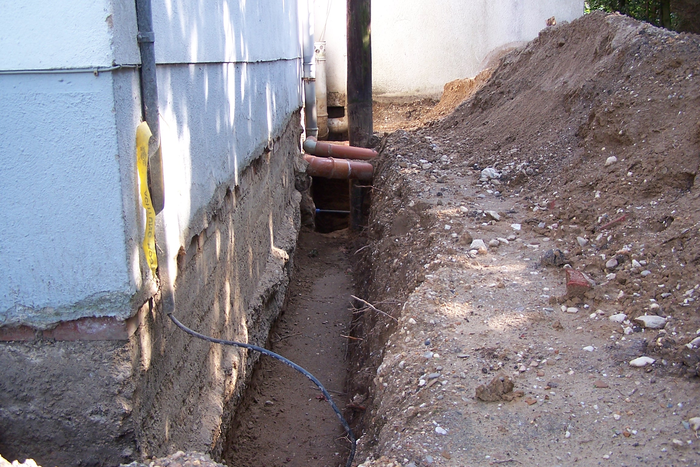

Ich würde gerne das Fundament mit Superflex 10 abdichten.
Dabei hatte ich mir gedacht diesen bis zu der kleinen Kante hochzuführen. Kann man dann den sichtbaren Teil einfach mit Außenfarbe überstreichen?
Oder wie macht man das?
Wäre es besser den Superflex 10 nur bis Oberkante Beton zu führen und dann beiputzen?
Bedanke mich schon mal fürs lesen und freue mich auf Antworten 🙂

Feuchtigkeit im Altbau: Ursachenforschung am Fundament
Hallo Das Haus stand 2 Jahre unbewohnt. Es ist ...
Hallo
Das Haus stand 2 Jahre unbewohnt. Es ist teilunterkellert.
Die Kellerwände sind nach längeren Regenperioden feucht und an den Stellen wo kein Keller ist, sondern nur die Fundamente zeigt das Feuchtigkeitsmessgerät von innen im Wohnbereich unten an der Wand feuchte an.
Deshalb habe ich einfach mal angefangen auszuschachten um mal zu schauen wie es dort überhaupt so aussieht.
Eine Horizontalsperre habe ich noch keine sehen können.

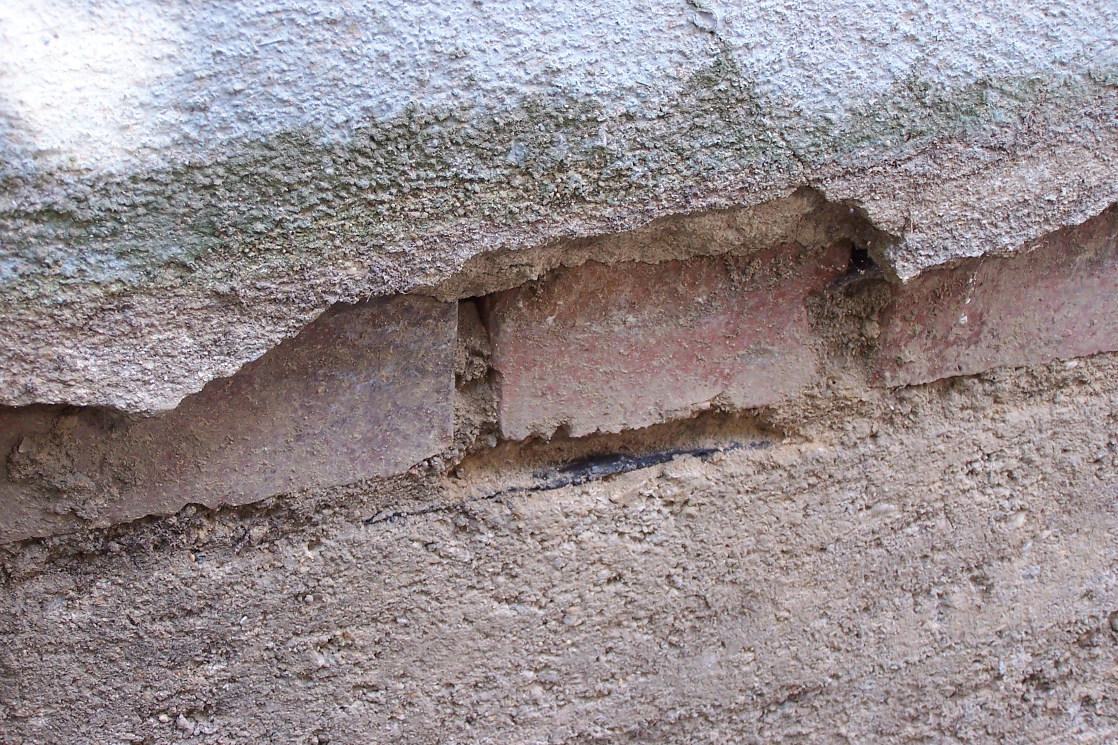

So eine Horizontalsperre ist vorhanden siehe Bild 8-).
Da der Putz aber oberhalb dieser endete und das Erdreich aber oberhalb des Putzes aufgeschütet war konnte der Blanke Ziegelstein über die Jahre Wasser aufnehmen und nach innen weiter geben ☹.
Werde also Superflex 10 bis zum ersten Stein aufbringen und danach den Putz beiarbeiten. Hoffe dann werde ich sehr lange Ruhe haben 🙂.

Halt,
so nicht!
Schau Dir nochmal das Detail oben genau an!
Erst mineralisch und dann bituminös abdichen!
Von dem verfärbten Putz der Unterkante würde ich noch soviel wegnehmen,
wie geschädigt, mürbe, feucht und verunreinigt ist.
Danach die Steine und die Fugen säubern und erstmal nachverfugen.
Grüße -
Superflex 10: Reihenfolge – Verputzen vor Abdichtung?
Ah
Also erst verputzen und anschließend Superflex 10 aufbringen.
Losen mürben Putz vorher abschlagen ist OK.
Habe ich das jetzt richtig erkannt?

Abdichtung: Superflex D-2 nach Ausfugen – Wichtig!
nach dem Ausfugen
zuerst die Superflex D-2 (flexible Dichtungsschlämme) aufbringen.
SO WIE AUF DEM Bild! 😉

Fundamentabdichtung: Flexible DS D-2 ausreichend?
wenn
das der nichtunterkellerte Bereich ist,
also nur Fundament,
das brauchst Du wohl nicht extra noch mit KMB abzudichten.
Da reicht sicher die flexible DS D-2.
Diese deutlich (mind. 30 cm) unter und über das Anfüllniveau führen und danach schützen.
Oberhalb Gelände mit dem Sockelputz.
Unterhalb Gelände mit einem Anfüllschutz.
Grüße -
