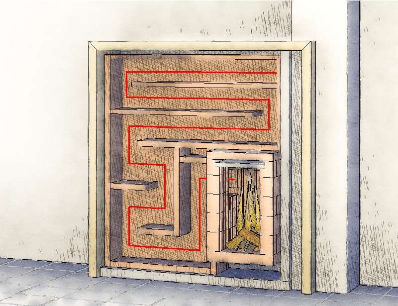

    Hallo!
    da ich meine verkauften Öfen auch selber baue, werde ich versuchen Ihnen in einigen Punkten, Ihre Frage zu beantworten.
    1. es stimmt, für die Berechnung der Rauchgaszüge, Schornsteinberechnung und Wärmebedarfsberechnung, gibt es Programme und Formeln. Langlebigkeit eines Grundofens aber, hat schon mit Materialqualität zu tun, aber auch mit Ihrem Ofensetzer, der Ihnen den Ofen aufbaut. z.B. sehr eilige Ofensetzer können ab und zu die zusätzliche Drahtverklammerungen auslassen - da fehlt schon mal etwas.
    2. Tipp: Kaufen Sie nicht nach Namen (Produkt- oder Systemnamen), sondern prüfen Sie die Qualität eher nach dem Hersteller des Produktes! Der Hersteller des Produktes ist fast nie der Anbieter oder die Ofenmarke. Auch unser Prometheus-Grundofensystem wird von einem anderen Hersteller produziert (Fa. RATH). Auch andere "Namen" lassen ihre Speicherkern "Wundersteine" in verschiedenen Schamottewerken einige sogar in Osteuropa, herstellen. Lassen Sie sich nicht irreführen mit so genannten Bionamen oder so genannten Nr. 1 Sprüchen. Sie wollen doch kein Nr. 1 kaufen, sondern einen guten Grundofen, oder?
    3. wichtig: Einen Grundofen zu bauen ist und bleibt Handwerk! Deshalb kommt es darauf an, wer oder wie Ihr "Handwerker" sein Handwerk beherrscht und in die Praxis umsetzt. Ich stehe z.B. zu meinen Verkaufsargumenten, denn ich baue selber nachher die verkauften Öfen.
    Johann Mohrendt Kachelofen und Luftheizungsbauer

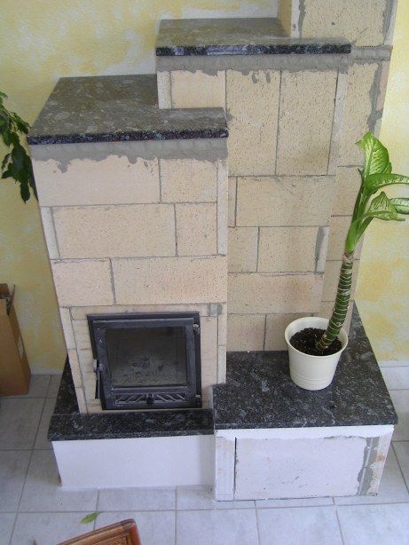

  8. Grundofen: Gasbeton, Schamotte & Deckenhohe Konstruktionen
    Gasbetongebirge gibt es bei uns nicht  -  nie!
    Hallo Herr Kern, nur zwei  -  da habe ich ja mehr von Ihnen und sogar verkauft. Die Kunden sind sehr, sehr zufrieden mit Ihrer Entscheidung es mit uns gemacht zu haben. Bei uns gibt es nur im Sockelbereich Gasbeton ansonsten wird alles in Schamotte ausgeführt. Wenn dann kommt Gasbeton über dem Ofen als Abdämmung hin, wenn wir eine deckenhohe Konstruktion haben und deshalb abdämmen müssen. Siehe Beispielbild im Anhang. Der Kunde wollte seine Holzdecke dranlassen. Haben sie keine Fachbücher? Das stehen die Leistungangaben gemessen über die Quadratmeter der Ofenoberfläche, ihrer Dicke samt Heiztüre und Hinterlüftung drin und so haben wir uns ein Berechnungsprogramm geschrieben ... so geben wir es auch in unseren Verträgen an. Sie haben recht, wenn Sie das über die üblichen Rechenprogramme ausrechnen, kommt eine geringere Leistung raus. Wir arbeiten ja schließlich auf seriös hohem Niveau und unser Entwickler Herr Lehmuth ist ein 150 %iger und diesbzgl. alle Fachbücher studiert und ein Art Drittelmix aus allen Rechenarten festgelegt. Erfunden haben wir den Grudofenbau selbstverstädnlich nicht, aber wir haben diesen stark vereinfacht und in unseren Augen verbessert für den selbstbauenden Heimwerker.  -  bzw. dem nicht Grundofen versierten Ofensetzer die Möglichkeit gegeben Grundöfen zu bauen und jeder Ofensetzer kann viel schneller bauen und mehr Montage in einem Monat schaffen und so mehr Geld verdienen. Und durch ein vorgefertigtes System passieren weniger Fehler und die Reklamationen schwinden auf nahe Null. Wenn Kunden mit unseren Planungen hausieren gehen um den Preis zu drücken  -  dann der andere Ofensetzer den Plan falsch auslegt oder bewusst wie Sie jetzt hier verunglimpft, uns ohne Kenntnis unseres Tuns Unseriösität vorwirft, ist das natürlich schade und geschäftsschädigend. Da muss man glatt überlegen, ob hier nicht entsprechende Schritte einleitet werden sollten. Rechnen Sie dies mal nach. Vielleicht sehe ich hier in Kürze ja eine Entschuldigung, wenn sie fair sind. Berücksichtigen sie bitte dabei die Steindicke  -  je dünner um so mehr direkte Leistung! Sie müssen mal über den Tellerrand hinausblicken und sich auch für neues begeistern lassen bzw. die Überlegungen anderer nachvollziehen. Schließlich führt nicht nur Ihr Weg ans Ziel Kunden richtig zufrieden zu stellen, sondern auch der von anderen. Mögen Sie gerne weiter Ihre handwerkliche Bauweise weiter betreiben  -  ist ja nicht falsch, aber nicht zeitgemäß. Sie müssen viel Arbeitszeit investieren und Ihre Öfen teuer verkaufen. Wir dagegen verkaufen wesentlich mehr Öfen haben die besseren Preise und der der sich den Ofenbau selbst zutraut, kann dies tun. So verlieren sie langfristig Aufträge als sich dem Wandel der Zeit anzupassen und versuchen dies mit Ihrer Verunglimpfung hier auf eine misse Art und Weise hinauszuzögern. Grüße aus Memmingen Walter Haussmann
    • BAU.DE / BAU-Forum: 1. Bild zu Antwort "Grundofen: Gasbeton, Schamotte & Deckenhohe Konstruktionen" auf die Frage "Grundofen, Speicherofen, Speicherkamin: Unterschiede, Kosten & Planung – Was ist wichtig?" im BAU-Forum "Kamin und Kachelofen"
    • Herr Wal-2132-Hau
