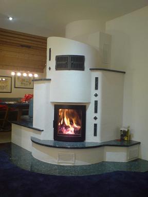

Alternative: Grundofen mit Wassertasche & Solarthermie
Grundofen mit Wassertasche und Solarthermie
Hallo, ich hätte da Ihnen noch einen Vorschlag zu unterbreiten. Kombinieren Sie doch einen Grundofen, der mit einer Wassertasche ausgestattet ist, mit einer Solarthermieanlage. So sind Sie dann komplett weg von Öl und Gas. Sie sparen sich das zurückbauen des Schornsteines können sich den Kessel im Keller sparen, verbrauchen kein Öl und nutzen Ihr Holz, dass nur Ihre Muskelkraft kostet. Die Sonne haben Sie umsonst. Was meinen Sie? Wär das nicht etwas? Sie können sich gerne melden Grüße aus dem Allgäu Walter Haussmann OSA GmbH -
