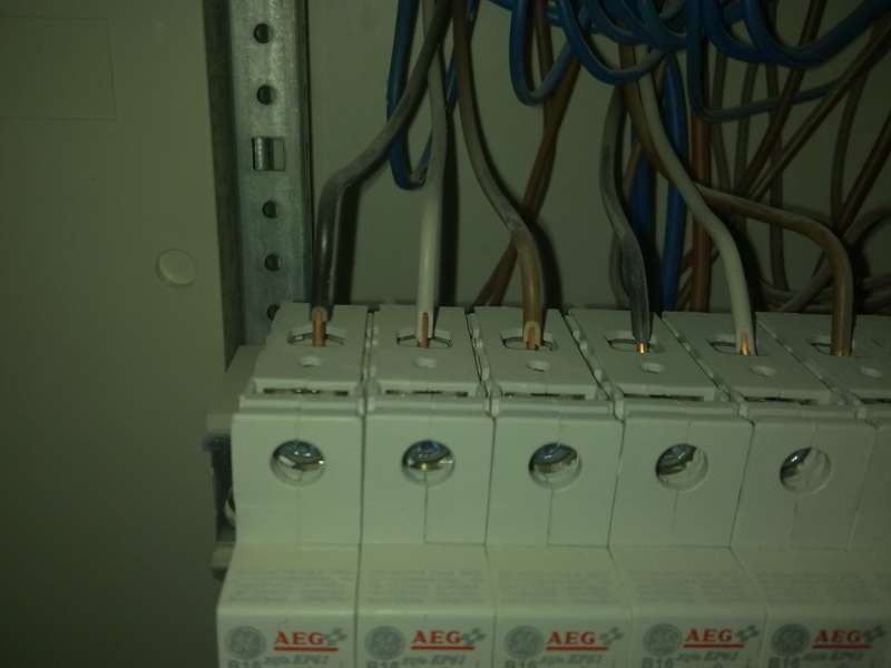

Sicherungskasten: Abdeckung erforderlich! – Kupfer sichtbar?
Kommt doch noch eine Abdeckung drauf!
Mein Elektriker hat den Sicherungskasten angeschlossen und die Kabel schauen so heraus. Darf man das Kupfer sehen? siehe Bildanhang Sicher hätte der Elektriker das ein wenig besser und handwerklich korrekter ausführen können, dennoch bleibt zu sagen, dass später sicher noch ein Abdeckung die Hohl- und Zwischenräume abdecken wird, sodass niemand mehr hinein fassen kann.
Sprechen Sie doch einfach mal Ihren Elektriker darauf an und sagen Sie Ihm, dass Sie Wert darauf legen, dass er ein wenig genauer arbeitet. Sodann Sie dies auf dem kleinen (mündlichen) Dienstweg und am besten auch noch möglichst freundlich erledigen, wird er Ihre Wünsche sicherlich erfüllen können und auch bereitwillig wollen.

💡 Kernaussagen: Die Diskussion dreht sich um die fachgerechte Ausführung einer Elektroinstallation, insbesondere die korrekte Abdeckung von Sicherungskästen und die Frage, ob sichtbares Kupfer zulässig ist. Es wird betont, dass eine abschließende Abdeckung notwendig ist, um die Sicherheit zu gewährleisten. Die Kommunikation mit dem Elektriker bezüglich der Ausführung wird empfohlen.
⚠️ Wichtiger Hinweis: Im Beitrag Sicherungskasten: Abdeckung erforderlich! – Kupfer sichtbar? wird darauf hingewiesen, dass sichtbares Kupfer im Sicherungskasten ein Sicherheitsrisiko darstellen kann, solange keine Abdeckung vorhanden ist. Dies sollte umgehend mit dem Elektriker geklärt werden.
✅ Zusatzinfo: Eine fachgerechte Elektroinstallation umfasst nicht nur die korrekte Verkabelung, sondern auch den Schutz vor Berührung spannungsführender Teile. Die abschließende Abdeckung des Sicherungskastens ist daher essentiell für die Sicherheit im Wohnbereich.
👉 Handlungsempfehlung: Kontaktieren Sie Ihren Elektriker, um die Installation zu überprüfen und sicherzustellen, dass alle Sicherheitsstandards eingehalten werden. Achten Sie besonders auf eine vollständige Abdeckung des Sicherungskastens, um Gefahren zu vermeiden. Eine Checkliste für die Elektroinstallation kann helfen, alle relevanten Punkte zu überprüfen.
