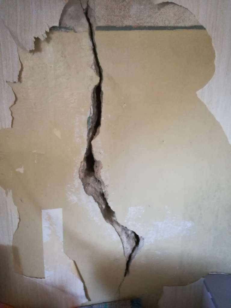

Guten Tag an alle, die mir weiterhelfen können,
brauche eure hilfe...ich glaube...mein haus klappt demnaechst zusammen als erstes mein ehemaliges kinderzimmer hat einen MEGARISS in der wand gut ein meter lang bis zu 8cm breit und 30cm tief
seit kurzem befinden sich auch zwei loecher im boden, direkt an der wand...eines im besagten zimmer, das zweite loch unten drunter in der kueche, an fast der selben stelle
die kuechentuere laesst sich zeitweise sehr schlecht schliesen, und der boden von der kueche wiederrum faellt links ab und fuehlt sich uneben an ( ehrlich gesagt kann ich mich nicht errinern ob das schon immer so war )
unter der kueche befindet sich ein zweiter keller, ich koennte also von da aus den kuechenboden im wahrsten sinne von unten betrachten, dummmerweise ging der schluessel vor jahren verloren und ich komme nicht rei
das haus ist im uebrigen ein altbau von 1914 und hat 2WW ueberstanden, vielleicht spielt auch der rhein, von dem ich ca.700 m luftline wohne eine rolle
Ich freue mich ueber jeden hilfreichen Hinweis!

    Es kann ganz anders sein. Häuser in Niederungen am Rhein oder Flussauen standen etwa alle 10 Jahre mit den Fundamenten (meist aus Bruchsteinen) im Wasser. Bein Bau hatte man von Bodenuntersuchungen keine Ahnung. Die massiven Strukturschäden zeugen von unsachgemäßen Baumaßnahmen gegen das Grundwasser durch Einbau von Bodenplatten und dem Abpumpen von Grundwasser: Fundamente werden durch Abpumpen entlastet, das Haus schwimmt in Teilen auf und es zerstört sich selbst. KI hat davon keine Ahnung. Fazit: Es kann nur Abriss und Neubau empfohlen werden.

    Ich kann mit der Beschreibung zwar massive "Probleme" in der Konstruktion erkennen, nur ohne eine örtliche Begutachtung, ist alles Schall und Rauch. Einen Tragwerksplaner (Statiker) beauftragen, den IST-Zustand zu bewerten und Empfehlungen für das weitere Vorgehen darzulegen.

    Bei solchen Schäden schreibt man doch keine Beiträge in Internetforen sondern sucht sich vor Ort einen Architekten/Statiker und eine Baufirma mit angeschlossenem Abbruchunternehmen.
    Oder Susi sucht sich einen Makler und verkauft die Ruine, wenn die Mittel für Sanierung und/oder Neubau nicht vorhanden sind.
    Sowas ohne einen Ortstermin, ohne Übersichtsfotos und ohne Baupläne hier online zur Diskussion zu stellen ist doch - gelinde gesagt - albern.
