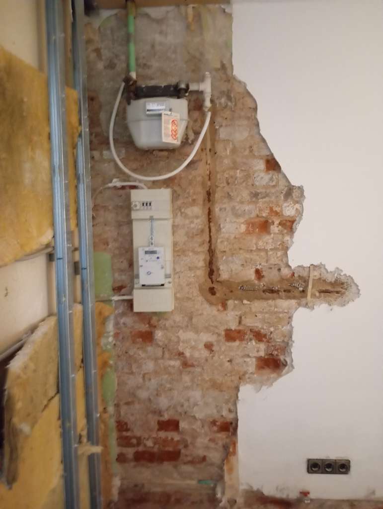

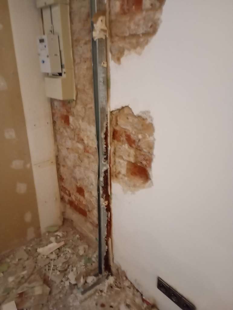

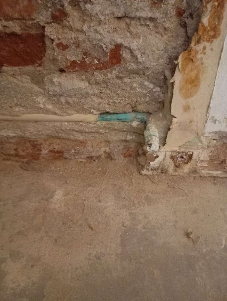

Hallo Forum, ich habe eine Frage zu Feuchtigkeit in der Wand.
Wegen Flecken auf der Wand wurde der Putz abgeschlagen.
Die Rohre in der Wand (Gas, Heizung) weisen Schäden durch Feuchtigkeit auf und der Ständer einer ehemaligen Trockenbauwand (zum Verdecken der Installation) hat gerostet.
In der Wand verlaufen keine Wasserleitungen. Die Wand ist eine Außenwand. Hat hier jemand eine Idee, wo die Feuchtigkeit herkommen könnte?
Vielen Dank!

  2. Gasleitung prüfen! – Feuchtigkeitsschäden erfordern Fachmann
    Oh je ----
    Wenn das die Gasleitung ist, wenden Sie sich Montag früh unverzüglich an einen Fachmann. Ursachenforschung wg. Feuchte ist da sekundär.
  3. Feuchtigkeit Ursache: Fallrohr- oder Dachrinnenschaden prüfen
    Foto von wiki
    alter Fallrohr- oder Dachrinnenschaden, wenn das nicht der Keller ist.
    Ein "Wiederbelebungsversuch" eines alten Hauses? Die Gasleitung hinter der Uhr scheint ja schon abgebaut.
  4. Wandfeuchtigkeit – Ursache liegt wahrscheinlich im Außenbereich
    Ziemlich deutlich von außen.
