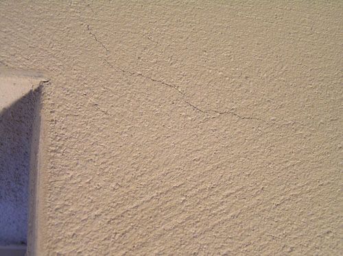

    Wie lange ist das her, Hohlstellen in der Wand? Sind die Risse leicht bauchig nach unten, waagerechte Ausrichtung, ~10-20 cm lang?
    > >> dann Sackrisse
    > >> dann oft Hohlstellen
    > >> Bilder?

    Es gibt einige lange Risse (ca. 1 m), einige Risse wo zwei Wände zusammenkommen, teilweise Risse, die vom Eck der Fensterlaibung ausgehen (ca. 20 cm), ich meine aber auch Risse der beschriebenen Art. Ein Beispiel habe ich angehängt.
    Ralf
    • BAU.DE / BAU-Forum: 1. Bild zu Antwort "Kalkputz: Standzeit pro mm – Rissbildung vermeiden!" auf die Frage "Kalkputz Innen: Standzeit vor zweiter Lage? Optimale Wartezeit für Wandheizung?" im BAU-Forum "Innenwände"

    Der Riss könnte ein Sackriss sein, aber aus der Ferne bleibt die "Wahrscheinlichkeit" ...
