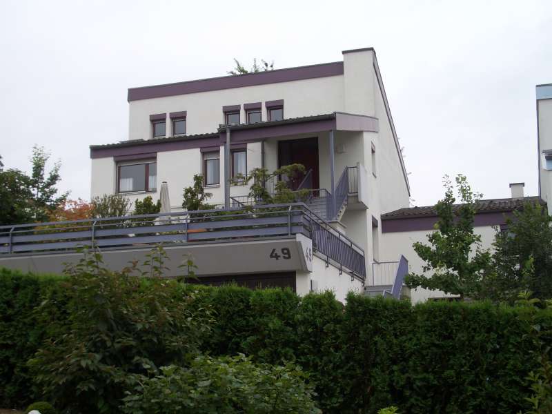

Nachtspeicherheizung vs. Gasheizung: Kosten, Effizienz & Umrüstung im Altbau?
1. Wäre eine Gasheizung eine Alternative? Das Gebäude ist nicht unterkellert - kein Lagerraum für ÖL, Pellets, Heizungsanlage ... und wir haben keinen Kamin, was am Haus außen aussieht wie ein "Kamin" ist wohl nur ein "Luftschacht".
2. Wenn wir derzeit 13.000 kW/h Wärmestrom pro Wohnung verbrauchen, wie vergleichbar ist das mit Gas? Bräuchten wir dann auch etwa 13.000 kW/h Gas?
3. Laut Energieausweis (Verbrauchsbasis) hat das Gebäude (Baujahr 1978) einen Wert von 97 kWh/ (m²xa. Eine Fassadendämmung ist wegen fehlenden Dachüberständen sehr aufwändig, es müssten 4 Pultdachteile verlängert werden. Ist allein durch den Tausch der Holzfenster was erreichbar?
Insgesamt sind wir eine kleine Siedlung mit 9 baugleichen Häusern und sind für jeden Rat dankbar!
