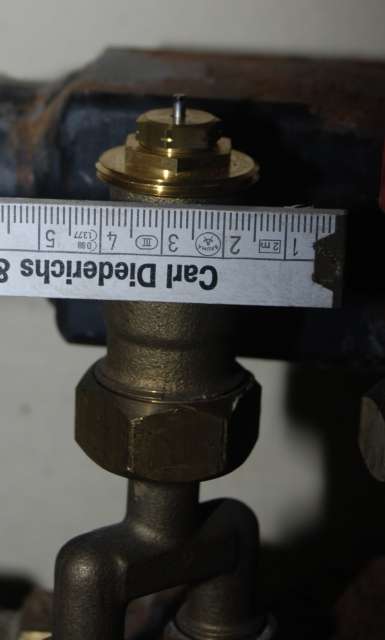

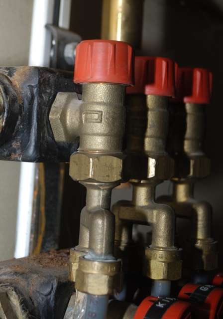

ich würde mir gerne elektrische Stellregler besorgen, um ein Zimmer unserer Fußbodenheizung einzeln zu regeln.
Bilder der verbauten Ventile findet ihr im Anhang.
Hat jemand eine Ahnung, welches System das ist?
Oder kennt jemand den Hersteller?
Beste Grüße
Philipp

Um die passenden elektrischen Stellregler für Ihre Fußbodenheizung zu finden, muss zunächst der Hersteller und das System der verbauten Ventile am Heizkreisverteiler identifiziert werden.
Mögliche Vorgehensweisen:
- Sichtprüfung: Untersuchen Sie die Ventile auf Prägungen, Logos oder Seriennummern. Diese Informationen können direkt zum Hersteller führen.
- Dokumentation: Überprüfen Sie die Dokumentation des Heizkreisverteilers oder der Fußbodenheizung. Oft sind dort die verbauten Komponenten und deren Hersteller aufgeführt.
- Fachmann: Wenn Sie keine Informationen finden, wenden Sie sich an einen Heizungsfachbetrieb. Dieser kann die Ventile identifizieren und Ihnen passende Stellregler empfehlen.
Wichtige Kriterien bei der Auswahl von Stellreglern:
- Passgenauigkeit: Die Stellregler müssen mechanisch zu den Ventilen passen (Gewinde, Anschluss).
- Spannung: Die Betriebsspannung der Stellregler muss mit der vorhandenen Steuerung übereinstimmen (z.B. 24V oder 230V).
- Funktionsweise: Es gibt thermische und motorische Stellregler. Wählen Sie die passende Variante für Ihre Anforderungen.
👉 Handlungsempfehlung: Dokumentieren Sie alle Informationen (Fotos, Nummern) und kontaktieren Sie einen Heizungsfachbetrieb für eine sichere und passende Auswahl der Stellregler.
Der Nutzer möchte elektrische Stellregler für eine Fußbodenheizung nachrüsten, um eine Einzelraumregelung zu ermöglichen. Die Identifikation des Ventilsystems ist hierfür entscheidend, da nicht alle Stellregler kompatibel sind. Ohne Sichtung der Bilder kann keine definitive Aussage zum Hersteller oder System getroffen werden. Die Anfrage ist grundsätzlich sinnvoll, birgt jedoch das Risiko einer Fehlbestellung bei unzureichender Analyse.
🔴 Gefahr: Der Einbau inkompatibler Stellregler kann zu Undichtigkeiten, thermischen Fehlfunktionen oder Schäden am Heizkreisverteiler führen. Auch eine falsche elektrische Ansteuerung (z.B. 230V statt 24V) stellt ein Sicherheitsrisiko dar.
➕ Ergänzung: Entscheidend sind neben dem Hersteller auch der Ventilhub (meist 4 mm oder 5,5 mm) und die Anschlussart (z.B. M30x1,5 oder M28x1,5). Diese Maße lassen sich nur vor Ort mit einem Messschieber exakt bestimmen. Zudem muss geprüft werden, ob der vorhandene Stellantrieb (falls einer montiert ist) bereits eine elektrische Ansteuerung unterstützt oder ob ein kompletter Austausch nötig ist.
👉 Handlungsempfehlung: Messen Sie den Durchmesser des Ventilgewindes und den Ventilhub mit einem Messschieber. Fotografieren Sie die Ventile aus mehreren Winkeln und vergleichen Sie die Bilder mit Datenblättern bekannter Hersteller wie Oventrop, Heimeier oder Danfoss. Beauftragen Sie im Zweifel einen Heizungsfachbetrieb, der die Kompatibilität prüft und die Stellregler fachgerecht installiert. Nur so ist ein sicherer und effizienter Betrieb der Fußbodenheizung gewährleistet.
Der Sachverhalt betrifft die Nachrüstung elektrischer Stellregler an einem bestehenden Heizkreisverteiler einer Fußbodenheizung – ein Eingriff mit erheblichen sicherheitstechnischen und anlagentechnischen Konsequenzen.
🔴 Gefahr: Ohne exakte Kenntnis des Ventiltyps, der Anschlussmaße, des Drehmoments, der Steuerungslogik (z. B. 0–10 V, 230 V Schaltbetrieb, Modbus) und der Druckfestigkeit besteht hohe Risikobereitschaft für Undichtigkeiten, Ventilblockaden, Fehlsteuerung der Heizkreise oder gar Schäden am gesamten Verteilersystem.
🔴 Gefahr: Eine inkompatible Nachrüstung kann zu unzureichender Durchflussregelung führen – mit Folgen wie Überhitzung einzelner Kreise, Kaltstellen, thermischer Schichtung im Pufferspeicher oder unnötigem Energieverbrauch.
⚠️ Korrektur: Die Annahme, dass beliebige Stellregler 'passend' sind, ist technisch falsch: Ventile sind systemgebunden – Hersteller wie Oventrop, Uponor, Rehau, Herz oder Danfoss verwenden unterschiedliche Antriebsadapter, Drehwinkel, Montageflansche und elektrische Schnittstellen.
➕ Ergänzung: Zusätzlich muss die Kompatibilität mit der vorhandenen Regelungstechnik (z. B. Heizungssteuerung, Wetterkompensation, Smart-Home-System) geprüft werden – ein isolierter Stellregler ohne Integration führt zu Regelkonflikten.
➕ Ergänzung: Auch die statische Belastung des Verteilers durch den Einbau von Antrieben (Gewicht, Vibration) sowie die Zugänglichkeit für Wartung und Notbetätigung sind sicherheitsrelevante Aspekte, die vorab abgeklärt werden müssen.
👉 Handlungsempfehlung: Beauftragen Sie einen zertifizierten SHK-Fachbetrieb mit Heizungs- und Regelungstechnik-Kompetenz zur Vor-Ort-Identifikation des Ventilsystems, Prüfung der Druck- und Temperaturbelastbarkeit sowie fachgerechter Auswahl und Montage der Stellregler – eine Fernidentifikation anhand unscharfer Fotos ist unzulässig und rechtlich haftungsrelevant.
