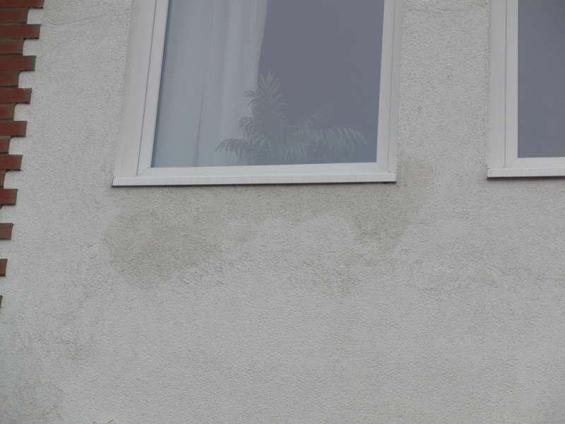

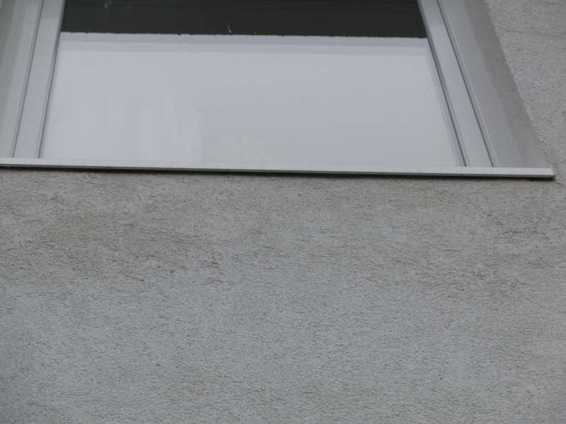

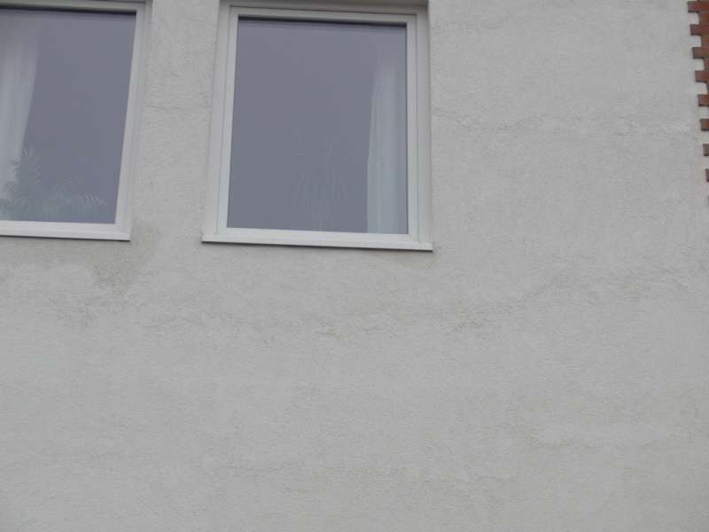

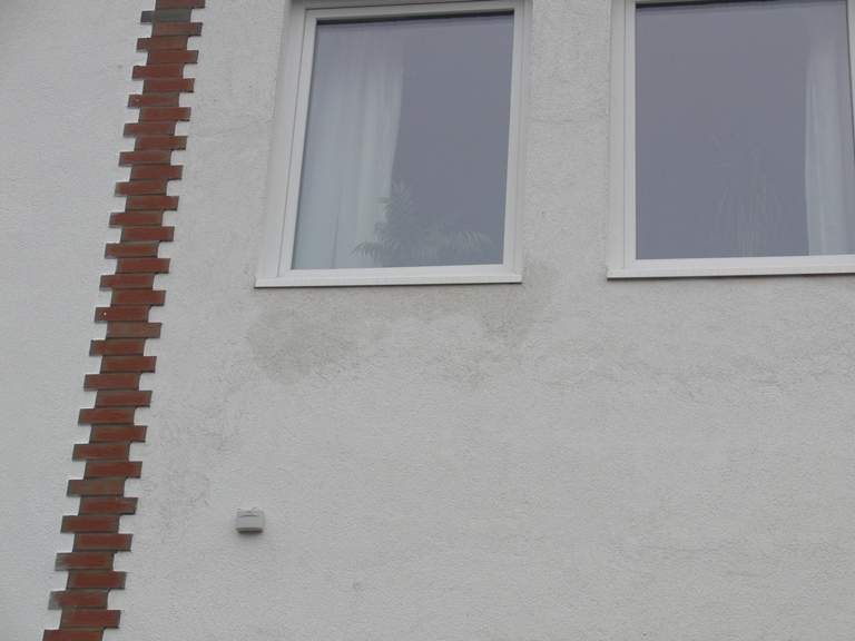

    Ich habe mal eine Frage. Auf den Bildern seht ihr Flecken auf der Fassade die wohl passieren, weil die Fensterbänke zu dicht an der Fassade sind.
    Kann sowas leicht ausgewechselt und verlängert werden. Was kostet sowas ca? Ist es normal die Fassade hier so nass wird. es ist nicht erforderlich Ihnen alles noch einmal zu erklären.
    Nutzen Sie doch einfach die Suchfunktuion, und geben Sie Fensterbanküberstand ein.
    Wie nun die Fensterbänke vor Ort ausgewechselt oder verbreitert werden können, kann man an Hand von Fotos nicht beurteilen. Ebenso den Preis dafür.
    Das geht nur vor Ort.
    Zur Vermeidung weiterer Schäden und Verschmutzungen an der Fassade sollten Sie sich mit der Maßnahme "anfreunden"
    Gruß Die Fensterbänke auszutauschen und zu erneuern, dass kostet aber sicherlich nicht zu knapp. Außerdem wird man die Putzfläche sicherlich nicht mehr so hin bekommen, wie vor dem Ausbau der alten Bänke. Eine neue Bank drauf oder drüber zu machen, wird wohl finanziell sicherlich günstiger zu gestalten sein.

    Na so genau kann man es nun auch wieder nicht sehen!
    In den Metallbau- / Klrmpnerfachregeln steht ein Mindestüberstand von 2 cm geschrieben. Die Regeln der Technik wünschen bei Putzfassaden jedoch eher 3-4 cm als Standard.
    Auch der seitliche Anschluss zu den Leibungen scheint Pfusch zu sein, aber das sieht man auf den Fotos nicht so genau.
    Wenn Sie einen guten Klempner und Maler finden, tauscht der die Verblechungen aus. Kosten je nach Zugänglichkeit, Anzahl der Fensterbänke usw. @Markus Reinartz: kann man einfach andere Fensterbämke drauf setzen? Wenn aber bestimmte Voraussetzungen vorliegen, dann sollte dies möglich sein auch einfach ein Bank drauf setzen zu können. Bestenfalls nimmt na die alte aber ggf. auch besser weg, wenn dies machbar ist. Allerdings drauf setzen geht vielleicht mitunter auch, hängt aber von den vorhandenen allumfänglichen Gegebenheiten ab, die vor Ort vorherrschen. Drauf setzen sieht aber mitunter auch nicht ganz so elegant aus, als wenn Sie die alte Bank weg nehmen können ohne weitere Zerstörungen an der Fassade vorzunehmen und dann eine neue Einbauen. Ganz optimal wird eine derartige Lösung so oder so nicht, es sei denn, Sie tasten den Putz an aber das will man ja in der Regel nicht.
