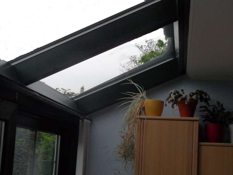

    Hallo Herr Sieber, Danke für Ihre Antwort, hier die Antworten auf Ihre Rückfragen:
    • Maße 1230 * 1070
    • Schneelastzone 1
    • Lage ca. 23 m über N.N.
    Wir sind hier am Niederrhein zwischen Ruhrgebiet und Münster, die Scheibe ist vermutlich auch in unserer Stadt produziert worden. (Isopane) Sonst in Marl (80 m ü. N.N.) oder Bochum (ca. 50 m über N.N.) woanders produziert der Glashersteller nicht.
    • Höchster Punkt der Dachscheibe über dem Boden ist 260 cm, niedrigster Punkt ca. 219 cm. Also auf 1070 cm Scheibentiefe 41 cm Gefälle/Höhenverlust.
    • Wenn horizontal 0 Grad entsprechen würde, dann ist das Glas um 20 Grad nach unten geneigt.
    Also ich glaube der Glaser würde dann von 70 Grad Neigung sprechen, weil ja vertikal 0 Grad ist, oder? Zur Verdeutlichung habe ich ein Foto beigefügt.
    Die Scheibe müsste ja so montiert werden, dass die VSG innen liegt und beim Bruch der außenliegenden Float deren Scherben mitträgt. Ist die Schneelast deshalb relevant, weil die VSG ggf. auch noch den Schnee mittragen müsste, der auf den Float-Scherben liegt?
    Wenn Sie schreiben "nicht möglich" meinen Sie dann nicht der Norm/den TR entsprechend und damit nicht zulässig? Weil naja, möglich ist es erstmal, das kann ich sehen 😉
    Weiter habe ich beim Putzen der Scheiben festgestellt, dass ich diese von innen hochdrücken kann, nur ein Stück, wohl diese 2 mm. Habe den Unternehmer heute morgen damit konfrontiert, er meinte 6 mm würden da ja auch ausreichen (Schutzbehauptung?!) und will morgen vorbei kommen um das Spiel durch "Dichtungen" zu beseitigen. Ich könnte mir vorstellen, dass das durch Gummilippen oder Silikonspritze durchgeführt wird, ist sowas zulässig?
    Wohlgemerkt handelt es sich nicht um einen Glaser, sondern Metallbauer, der halt in seine Konstruktionen Glas einsetzt.
    Danke nochmal für Ihre Unterstützung!
    Beste Grüße Marc Werner

  4. VSG Glas: 8mm Mindestdicke bei doppelter Folie
    Jetzt wird's klarer ...
    Jetzt wird's klarer bei dieser Konstellation beginnt die Glasdicke mit 8 mm und einer doppelten Folienstärke.
    Übrigens wäre auch 6 mm erlaubt, wenn es von den Randbedingungen her passer würde.
    Die Schneelastzone ist deshalb relevant, weil Schneedruck auf der äußern Scheibe, über den Scheibenzwischenraum, welcher hermetisch abgedichtet ist, auch die innere Scheibe belastet.
    Die VSG-Seite gehört selbstverständlich nach unten, quasi dierkt über Ihren Kopf. Diese muss im Bruchfall sowohl ihr Eigengewicht, als auch die Splitter der über ihr liegenden Scheibe halten.
    Eine richtig verglaste Dachscheibe lässt sich übrigens nicht hochdrücken. Hier ist allerdings die Frage, mit welcher Kraft Sie gedrückt haben 🙂
    MfG Jürgen Sieber
