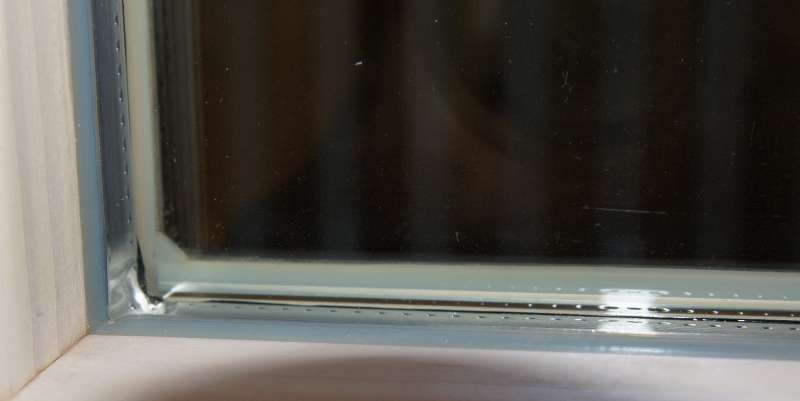

Wohnen seit 2010 in einem Holzhaus in Holzständerbauweise mit Zellulosedämmung und Wandheizung (eingeputzt in Lehm). Verbaut wurden 2-fach Standard Iso  -  Holzfenster. Das Problem was sich nun bei Außen-Temperaturen im Minusbereich zeigt, ist dass es zu starker Kondenswasserbildung an den Rändern der Fensterscheiben kommt. Es wird regelmäßig intensiv Stoßgelüftet (tagsüber, vor Zubettgehen, nach Aufstehen ...) Parallel dazu min. 3x täglich Kondensatabwischen.
Es wurde folgendes unternommen:
1. Temperatur und Feuchtaufzeichnungen in verschiedenen Räumlichkeiten (mehrere Tage über kalibrierten Datenlogger)
2. Wämebildaufnahmen innen, an Gebäudehülle (e=0,94) und Fenstern (e=0,85)
Zu 1. Es zeigt sich, dass die rel. Feuchte von 45 % bei 18-19 °C Raumtemperatur nicht überschritten wird.
Zu 2. Es zeigt sich, dass insbesondere die Grenzflächentemperaturen an der Unterkante der Fenster deutlich unter dem Taupunkt liegt (4  -  7 °C). => Als Resümee habe ich gezogen, dass unser Gebäude bei Minustemperaturen außen und den Normbedingungen von 20 °C und 50 % rF innen nicht ohne erhebliche Menge an Kondensat an den 2-fach Standard-Isogläser bewohnbar ist. Daher meine Frage an die Experten: Hätte mich nicht der Architekt darauf aufmerksam machen müssen, dass Flächenheizung in Kombination mit extrem gut dämmenden Wandelementen nicht vereinbar sind mit Standard-2-fach Isofenstern? Dreifachfenster wären weder kostentechnisch, noch Aufgrund des geringen g-Werts (resp. Lichtdurchlässigkeit) in Frage gekommen, aber im Nachhinein hätte man doch auf die Möglichkeit von dem Verbau von hochwertigen Glasabstandshalter den sog. "warmen Kanten" hinweisen müssen, oder?! Nachdem die Gewährleistungsfrist noch läuft, wäre ich um jeden Rat dankbar, welche Chancen ich habe, auf eine Abstellmaßnahme zu pochen:
  • Austausch Bestands-Fenster gegen Fenster mit warmer Kante
  • Nachinstallation von Fensterheizsystem
  • Entschädigung für das notwendige Abwischen und etwaigen Silikonfugenaustausch nach wenigen Jahren (Aufgrund von Stock)

  4. Glasränder: Geringer Glaseinstand als Ursache für Kondenswasser?
    letztes Bild
    ... sieht nach viel zu geringem Glaseinstand aus. Ich kann mich aber auch täuschen. Hier sollten die Fensterprofis (Hr. Sieber und Hr. Ries) vielleicht nochmal draufschauen. Das ergänzt vielleicht die Problematik der fehlenden "warmen Kante".
    Hinweis zur Thermografie: Glas und insbesondere Glasränder machen zwar schöne bunte Bilder. Wenn Sie aber tatsächlich Oberflächentemperaturen der Verglasung ermitteln wollen, geht nichts über ein Kontaktthermometer.
    Ansonsten schreit die Thermografie der Zimmerdecke im Bereich der Balkenauflager und der Dachschrägenanschluss der Kehlbalkendecke nach einem Blower-Door-Test (BDT). Da sind scheinbar einige Details sehr knapp bemessen und andere mit wenig Aufwand ausgeführt worden.

  6. Fenstereinstand: Detailaufnahme zur Analyse der Wärmebrücke
    Bild Fenstereinstand
    anbei noch ein Bild des Fenstereinstands ...

  7. Fenster Sanierung: Mögliche Ursachen & Lösungen für Kondenswasser
    Sie haben wahrscheinlich ein sehr großes Problem ...
    Sie haben wahrscheinlich ein sehr großes Problem wie meine Vorschreiber bereits allesamt angedeutet haben ...
    Erstens: handelt es sich bei Ihrem Fenster wohl um ein 68er Holzfenster (auch IV68 mm genannt), wie ich auf dem Foto erkenne. Wenn auch mit sehr schmalen Glasleisten, wäre auch schon 2010 ein Drei-Wärmeschutzglas in diesem Profil möglich gewesen, mit warmer Kante und etwa Ug=0,8. Der Aufpreis für dieses Glas betrug auch 2010 nur etwa 15-30 € je Quadratmeter Fensteraußenmaß. Das dürfte das Budget nicht gesprengt haben, oder? Klug wäre es da schon gewesen, auf ein Fenster mit 78 mm oder 88 mm Bautiefe zurückzugreifen. Da wären auch noch viel bessere Gläser möglich gewesen.
    Zweitens: genau wie meine Vorschreiber bin ich der Meinung, dass die Fehlplanung nicht nur beim Fenster, sondern insgesamt bei der Beheizung Ihres Gebäudes insbesondere der Lenkung der Wärmestrahlung liegt. Aufgrund Ihrer durchgegebenen Daten, wären die Probleme mit einem besseren Fenster zwar gemildert, aber nicht mit Sicherheit ausgeschlossen.
    Drittens: der Beschlag, den Sie an den Scheiben sehen, ist nicht das einzige Kondensat. Mit großer Sicherheit befindet sich im Glasfalz, also dem Bereich hinter den Glashalteleisten unterhalb der Glasscheibe ebenfalls Feuchtigkeit. Luftfeuchte, die über die Fugen der Glasleisten (s. Gehrungsstöße der Glasleisten) eindringt und sich niederschlägt an dem "kalten" Rand des Glases, dem Aluminiumabstandhalter des Glases, der eigentlich seit Jahren nicht mehr verwendet werden sollte.
    Sie können sicherlich das vergammelte Silikon am Glasrand austauschen lassen, aber wollen Sie das alle zwei Jahre machen?
    Ich denke, Sie sollten denjenigen Fragen, der das ganze geplant hat, den haben Sie schließlich dafür bezahlt. Die Luft am Fenster ist einfach zu kalt.
    Mir erschließt sich sowieso nicht, warum man 2010 hochwärmedämmende Wandelemente verwendet, in die man dann Fenster mit einem Uw-Wert von 1,3 (wahrscheinlich eher 1,4 oder 1,5) einbaut und das in einen Neubau. Das ist in etwa so, wenn man in den Elektronikmarkt heute geht und verlangt einen Computer mit der Leistung wie vor 10 Jahren.
    Wer hat Sie da bloß beraten?
    Viele Grüße vom Fensterfachmann
