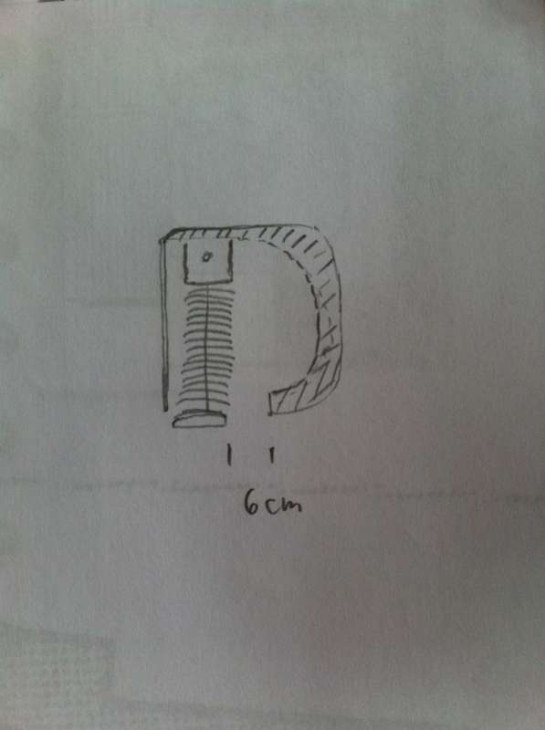

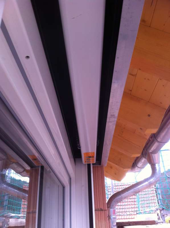

  3. Roma Jalousien: Bild-Ergänzung zum Spalt im Rollladenkasten
    Zur Ergänzung habe ich noch ein ...
    Zur Ergänzung habe ich noch ein Bild hochgeladen. Ich würde auch gerne ein Bild aus einem Roma -Prospekt hochladen, an dem man die Problematik erkennen kann. Ob ich das aus urheberrechtlichen Gründen darf weiß ich nicht. Was meinen Sie

  5. Lösung: Fenster falsch eingesetzt – Spalt im Rollladenkasten
    Foto von Josef Schrage
    Das Fenster sitzt falsch
    Das Fenster gehört weiter nach außen eingesetzt. Dadurch verringert sich der äußere Spalt. Zur Verringerung des inneren Spalts entweder ein passendes schmaleres Führungsprofil oder ein Abstandsprofil am Fensterrahmen. Soweit erkennbar, liegt also das Problem beim Fenster und den Jalousien und nicht beim Kasten. Gruß
  6. Rollladenkasten Größe: Einheitlich oder individuell je Jalousie?
    Foto von Jürgen Sieber, Glasermeister u. ö.b.u.v.Sachverständiger
    So wie das Foto ...
    So wie das Foto und die Zeichnung aussehen, sitzt das Fenster richtig. Es handelt sich im einen relativ großen Jalousie-Kasten.
    In der Praxis gibt bei mehreren Jalousien, in unterschiedlicher Größe häufig die Frage, welche Kastengröße verwendet werden soll. Eine einheitliche, oder für jede Jalousie den eigenen Kasten. Was bedeutet, dass an einem Haus u.U. zwei oder drei Kastengrößen zum Einsatz kämen.
    Hier wird aus Gründen der Optik auf die größte Kastengröße zurückgegriffen, damit die Ansicht gleich verläuft. Vielleicht war das hier der Fall. Soweit zu gehen dies hier als Mangel zu bezeichnen würde ich nicht. OK , es geht schöner, aber ein Mangel ist's deswegen nicht. MfG Jürgen Sieber
  7. Reklamation: Großer Spalt im Rollladenkasten – Vogelkasten-Gefahr!
    Vogelkasten
    ich denke, dass das doch ein Reklamationsgrund ist. Die große Lücke ist nicht nur eine optische Sache, sondern erlaubt auch Tieren, sich darin gemütlich einzurichten. Nicht umsonst verwendet Roma bei Verwendung dieses Kastens als Rollladenkasten eine weiße Blende, um den Spalt abzudichten, beim Rollladen würde das ja noch viel schlechter aussehen. Wenn die nicht nötig wäre, dann würde die auch nicht eingebaut.

  8. Mangelhaft? Falsche Jalousie im zu großen Rollladenkasten
    Na sowas ...
    Na sowas Herr Sieber,
    weil also irgendjemand "auf die größte Kastengröße" zurückgegriffen hat und dann auch noch die falsche Jalousie montiert hat, ist das nun so und kein Mangel.
    Den in dem Foto gezeigten Zustand erachten Sie also als fachlich richtig.
    Der Kunde hat diesen Pfusch also hinzunehmen und darf diesen auch noch bezahlen.
    Ich Stelle mir gerade vor wie Sie ihre Feststellungen in einem Gutachten bei Gericht (mit den entsprechenden Folgen für den Bauherren) kund tun ...

  13. Roma Jalousien: Spalt im Vorbaukasten – Kein Mangel, kein Vogel!
    Viel Rauch und um nichts ...
    Viel Rauch und um nichts und leider auch noch einige Aussagen, die im Nebel stochern.
    Richtig ist von einem meiner Vorschreiber, dass es kein Mangel ist und ehrlich gesagt, wenn Sie nicht gerade im Frühjahr 4 Wochen verreisen, wird sich dort bestimmt auch kein Vogel sein Zu Hause bauen ...
    Bei Ihren Jalousien handelt es sich um Jalousien im Vorbaukasten.
    Erstens: dieser Spalt hat zwar grundsätzlich mit der Kastengröße zu tun, aber hier sollte ich mal die ganze Situation kennen, d.h. sollten alle Kästen gleich hoch sein, wegen der gleichen Ansicht, dann orientiert man sich auch bei den kleineren Fenster am größten Kasten. Grundsätzlich rührt ein Spalt davon, dass die Jalousie im Vergleich zu Rollladen eine größere Tiefe hat. Rollladenlamellen haben eine Tiefe von ca. 9-14 mm je nach Größe, Jalousien (Raffstores) dagegen haben eine Tiefe von 50-100 mm  -  brauchen also mehr Platz und Sicherheitsabstand zum Fenster. Diesen brauchen Sie auf jeden Fall und werden diesen auch noch begrüßen, falls Sie auf die Idee kommen an einer der Balkon- oder Schiebetüren noch eine Insektenschutztür oder Insektenschutzschiebetür zwischen Tür und Jalousie einzubringen. Man sieht übrigens deutlich auf Ihrem Foto die Unterfütterung der Jalousieführung, die für den Abstand zum Fenster sorgt. Je größer die Fensteröffnung, desto größer die Lamellen. Große Lamellen sehen Sie dann häufig an Büro- oder Schulgebäuden, die über große Fensterfronten verfügen, . dann aber meist in Fassadensystemen (s. drittens)
    Zweitens: diese Art der Jalousien ist noch relativ neu. Das Angebot ist eine Reaktion der Hersteller auf eine zunehmende Nachfrage nach Jalousien für den Einfamilienhausbereiche. Aus Gründen der Vereinheitlichung und auch aus Kostengründen greifen die meisten Hersteller auf ihre Systembaukästen zurück, die sie auch bei Vorbaurollladen verwenden, mit geringfügigen Anpassungen.
    Drittens: richtig ist der Beitrag eines Vorschreibers. Sie haben Jalousien im Vorbaukasten genommen. Der Kasten ist vor dem Fenster jedoch in der Laibung montiert. Die Lamellen laufen ebenfalls innerhalb der Laibung. Dagegen gibt es Fassadensysteme, diese sind dann entweder schienen- oder schnurgeführt, aber das wichtigste. Kasten (eigentlich Blende) sitzt auf der Fassade, die Jalousien (der Raffstore) wird mit einem gehörigen Abstand vor der Fassade geführt. Im Kasten selbst (genauer hinter der Blende) besteht relativ wenig Hohlraum, aber zwischen dieser Blende und der Fassade ist relativ viel Platz. Ganz egal ob einem das für sein Wohnhaus gefällt, es erfordert unbedingt weitere Maßnahmen wie z.B. einem Windwächter, der dafür sorgt, dass in Ihrer Abwesenheit die Jalousien nach oben gezogen werden, wenn der Wind stärker wird. Neben Wind ist noch Hagel der Tod für solche Anlagen. Grundsätzlich sind die Jalousien in Vorbaurollladen innerhalb der Laibung ähnlichen Gefahren ausgesetzt, wenngleich sie durch die Laibung geschützt werden.
    Viertens: es gibt auch noch Aufsatzsysteme, die oben auf das Fenster kommen und komplett hinter dem Putz verschwinden. Macht aber die Fenster nochmals etwas niedriger.
    Ich begrüße und teile Ihre Sorge über die heimischen Singvögel, jedoch sehe ich von Ihren Jalousien wirklich keine Gefahr für deren Sicherheit. Sehen Sie es positiv: Sie haben gegenüber Fassadensystemen viel Geld gespart, ganz abgesehen von den anderen Vorteilen.
    Viele Grüße vom Fensterfachmann
