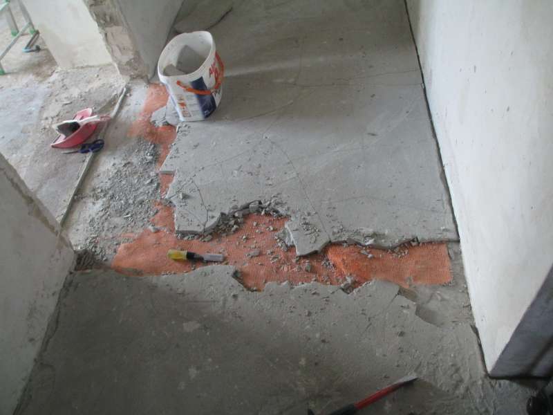

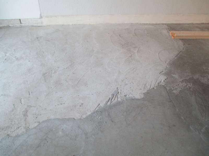

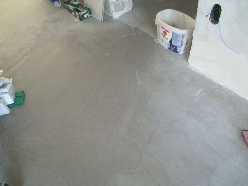

Folgende Situation: Einfamilienhaus (1970), anderthalbgeschossig, voll unterkellert. Zwischen Keller und EG: Kaiser-Decke, zwischen EG und DGAbk.: stabile Holzbalkendecke (ohne Zwischendämmung, unterseits mit verputzten Heraklith-Platten (Kalkputz), oberseits mit Dielenbrettern).
Im Wohnzimmer liegt 36 m², alter, aber intakter Verbund-Zementestrich, keine Fußbodenheizung. Dieser Estrich wurde durch ein Bauunternehmen unnötigerweise und wahllos mit Ausgleichsmasse und Mörtel ohne Randdämmstreifen bearbeitet (s. Bilder). Die Ausgleichsmasse ist gerissen und hohl.
Im daran anschließenden Flur wurden die ursprünglichen Vollholzdielen auf Lagerhölzern entfernt, und die Fehlfläche wurde mit Zementestrich (Niveau wie Wohnzimmer) gefüllt. Dieser Zementestrich ist gerissen und klingt hohl.
Leider war ich bei den Arbeiten nicht dabei, habe im Vertrauen hohe Vorschusszahlung geleistet und die Firma ist nicht mehr existent.
Der jetzt angesprochene Estrichleger hat 2 Vorschläge:
1) Im Wohnzimmer und Flur den jetzigen Estrich ganz entfernen und neuen Zementestrich mit Beschleuniger (14 Tage) mit Dämmung einbringen.
2) Den jetzigen Estrich plan schleifen und Ausgleichsmasse in 10 mm Höhe darüber, wobei er sagt, dass die jetzigen Risse bei den Fliesen durchschlagen könnten.
Meine Holzbalkendecke ist mir leider erst hinterher eingefallen. Der Auftrag ist noch nicht erteilt, aber jetzt habe ich enorm große Bedenken wegen der entstehenden Luftfeuchtigkeit. Da ich vor 3 Jahren im Dachgeschoss einen großen Wasserschaden hatte (wurde professionell getrocknet) und momentan weit entfernt wohne, wäre auch die regelmäßige Lüftung ein Problem.
Nach Überdenken der Situation habe ich eine Idee, die das Ganze vielleicht retten könnte: Planschleifen a) des verhuddelten Estrichs im Wohnzimmer und b) des defekten Estrichs im Flur, Auslegen einer dünnen Dämmfolie, darauf Vollholzdielen 21 mm geklammert (alles Wohnzimmer und Flur), und die Übergänge vom Flur zu den 3 restlichen Räumen mittels Übergangsschienen schaffen. Der defekte Zementestrich im Flur ist Aufgrund der Dicke wohl tragfähig, trotz Rissen und Hohllage. Die Risse würden die Vollholzdielen nicht beeinflussen, so denke ich.
Fragen: Liege ich mit meinen Überlegungen richtig bezüglich der extremen Luftfeuchtigkeit und vorprogrammierten Schäden für die Holzbalkendecke? Wegen angedachtem Planschleifen und Vollholzdielen: Habe ich irgendetwas übersehen oder nicht bedacht? Habe ich irgendwo einen Denkfehler? Ich versuche, irgendwie eine Lösung zu finden. Dass meine vorgenannte Idee nicht den gängigen Normen entspricht, ist mir klar.

    Hallo Anna. Das von Dir angesprochene Problemfeld ist komplex und sollte keinesfalls aus der Theorie heraus über ein öffentliches Forum beantwortet werden. Was hier fehlt, ist neben der Ortskenntnis eine ordnungsgemäße, fachtechnische Bewertung und ein hierauf basierender Sanierungsvorschlag. Alles andere ist mit hohen Risiken verbunden! Wende Dich bitte an die IHK oder die HWKAbk. in Deinem Wohnbezirk und lasse Dir einen öffentlich bestellten Sachverständigen für das Estrichgewerbe oder die Fußbodentechnologie benennen. Nicht nur die Schadensbewertung ist unsere Aufgabe als Sachverständige, sondern sehr häufig auch die Beratung, wenn Zweifel bestehen! Insofern habe bitte keine Scheu vor diesem Schritt.
    Gruß: Klaus
