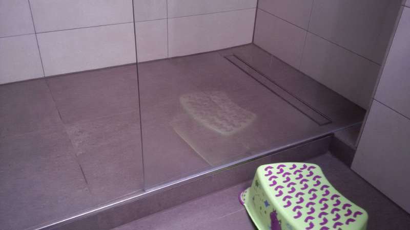

Fotos zu Ihrer Beschreibung?!
Ich bin kurz vor dem Gang zum Kadi wegen einer Handwerkerrechnung und möchte hier zu 2 Punkten um Infos von Experten bitten, da mein Handwerker mir keine detaillierten gibt:1. Was kosten ca. 4,7 cm schnelltrocknender Estrich, bei dem nach 5 Tagen gefliest werden kann?
Der Handwerker sagte Zement-Estrich mit additiven, aus Internetrecherchen kann es doch nur Gussasphaltestrich sein, falls es nachhaltig sein sollte, oder?
Angeboten waren ursprünglich Estrich ausgleichen 27,5 €/m² bei bekannter Zeitenge, verrechnet hat er ohne Erklärung und Absprache vor der Aktion 52,5 €
2. Gefälle-Estrich für Dusche auf kleiner Stufe als Vorbereitung zum Fliesen:
Duschfläche 2 m², Gefälle auf 1 m² zum geraden Ablauf 60x5 cm 15 cm vor Wand. Höhe ausgerechnet aus (Stufenhöhe 9 cm + Normalboden 6 cm) - (Estrich ca. 5 cm Unterbau (YTONG) 5 cm Baukleber - Fliesen - Fliesenkleber-Ditra-Matte): Höchster Punkt 4 cm tiefster Punkt 3 cm
Kann das inklusive Abdichtung (irgendetwas grünes) weit über 300 € kosten? Falls nein, was würden Sie mit dem dicken Daumen schätzen? Stellen Sie Fotos zu Ihrer nicht all zu aufschlussreichen Beschreibung ein.
