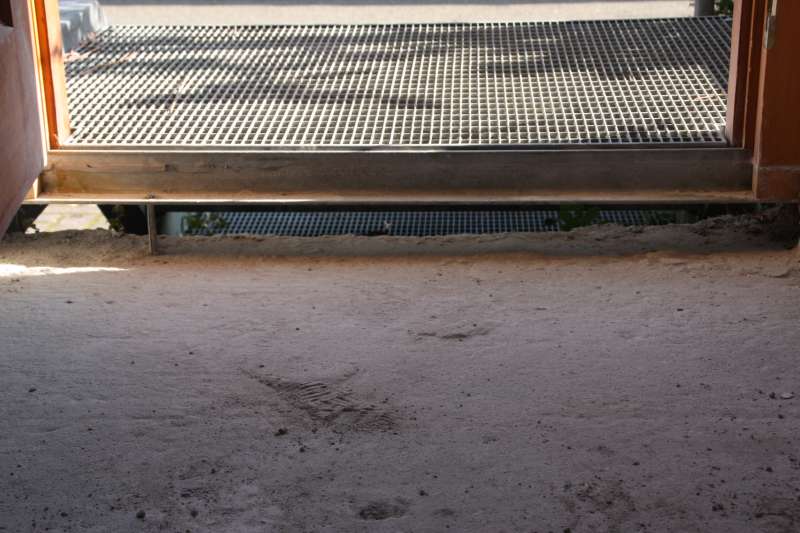

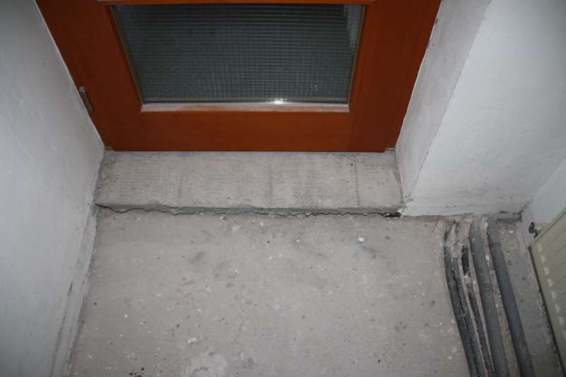

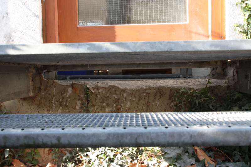

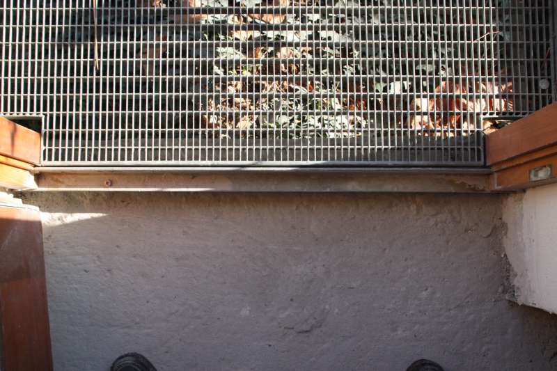

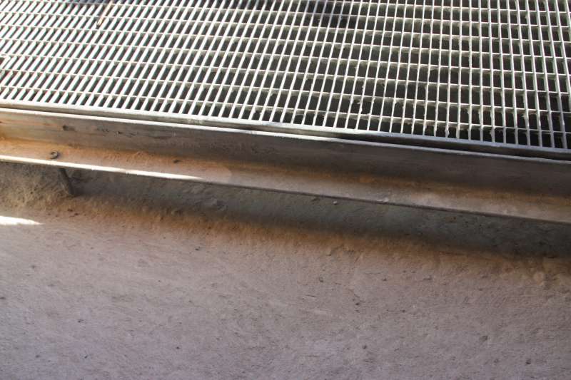

wir renovieren ein Haus Baujahr. 1989. Im Flur/Windfang/Küchenbereich muss der Estrich erneuert werden, damit ein durchgehender Belag mit Fliesen möglich ist. Unter der Eingangstür (Bild 1 ) war eine Betonschwelle, die ich auf Anweisung des Estrichlegers entfernt habe (Bilder 2 und 3)
Wie muss der Anschluss fachgerecht gemacht werden?
Der Metallwinkel ist ca. 7 cm über dem Rohboden, Estrichniveau wird ca. 8-8,5 cm hoch sein. Muss der Estrich an der Innenkante des Winkels enden? Oder geht er drunter durch bis an die Kante der Außenwand? Dann würde der Winkel ja auf dem Estrich aufliegen. Wie dichte ich dann die Wand von Außen ab?
Vielen Dank für eine Antwort.

  2. Alternative: Holzschwelle statt Stahlwinkel – Kondensat vermeiden!
    Mmh
    Vielleicht fragen Sie ja ganz schnell noch einen Tischler, ob er ihnen ein etwas zeitgemäßeres Schwellenprofil einbauen kann. So ein Stahlwinkel wird ja im Winter echt kalt und führt raumseitig sicher zu Kondensatniederschlag. Vielleicht ja eine Holzschwelle oder eine thermisch getrenntes Mehrkammerprofil ...
    Der Estrichleger braucht dann nur seinen Randdämmstreifen davor legen und gegenarbeiten. Hoffe der wollte Ihnen den Estrich nicht einfach unter dem Stahlwinkel bis nach draußen durchgießen! Da gehört sicher eine thermische Trennung unter die Schwelle.
