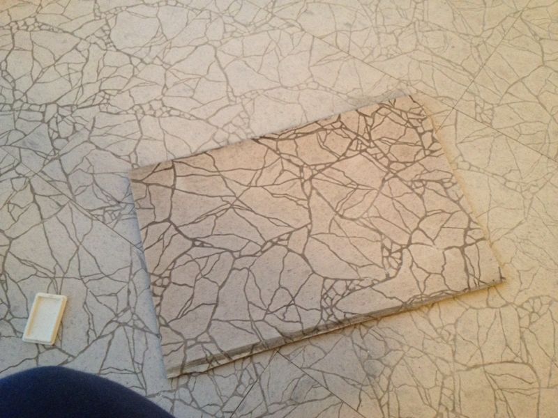

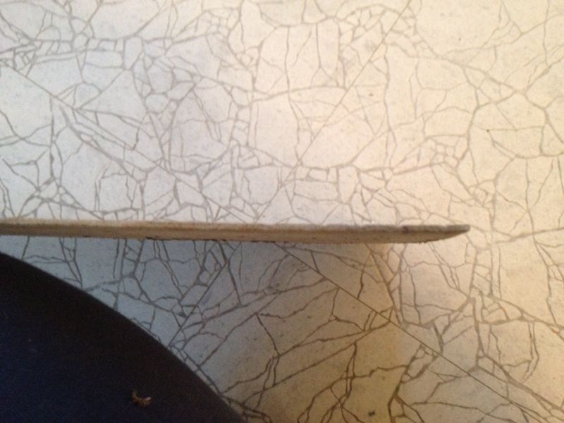

Hallo, wir renovieren derzeit ein Haus, BJ Hallo,
wir renovieren derzeit ein Haus, BJ 1969.
Im Flur haben wir Fliesen liegen, die wohl aus Kunststoff sind. Da die Fliesen sehr schmutzig waren, aber ansonsten noch schön, haben wir diese geschrubbt und "saubergeschliffen".
Eher durch Zufall bin ich dann über die sogenannten Floor-Flex-Fliesen gestolpert, die asbesthaltig sind.
Unsere Fliesen sind (wieder) hellgrau, 30x30 cm, Dicke ca. 2-3 mm. Allerdings ist die Oberfläche nicht glatt, sondern ist mit tieferliegenden "Adern" durchzogen. Die Fliesen fühlen sich an wie richtige Steinfliesen, sind kalt und beim Begehen hören sie sich auch nicht an wie PVC, sondern wie "echte" Fliesen.
Der Kleber untendrunter ist schwarz ...
Können es sich bei diesen Fliesen um die mit Asbest verseuchte Flex-Floor-Fliesen handeln?

    Ich verstehe, dass Sie Floor-Flex Fliesen in Ihrem Haus aus dem Baujahr 1969 gefunden haben und diese reinigen wollten. Da es sich um Fliesen aus dieser Zeit handelt, besteht der Verdacht auf Asbest.
    🔴 Gefahr: Floor-Flex Fliesen, die vor den 1990er Jahren verlegt wurden, können Asbest enthalten. Durch das Schleifen der Fliesen können Asbestfasern freigesetzt werden, die beim Einatmen gesundheitsschädlich sind und zu Asbestose, Lungenkrebs oder Mesotheliom führen können.
    Ich empfehle Ihnen dringend, keine weiteren Arbeiten an den Fliesen durchzuführen, bevor nicht eine Asbestanalyse durchgeführt wurde. Diese Analyse kann von einem zertifizierten Schadstoffgutachter durchgeführt werden. Dieser kann Proben entnehmen und im Labor untersuchen lassen.
    Sollte sich der Verdacht bestätigen, dass die Fliesen Asbest enthalten, müssen diese fachgerecht von einem zertifizierten Asbestsanierer entfernt und entsorgt werden. Dies ist notwendig, um die Gesundheit der Bewohner und anderer Personen im Haus zu schützen.
    👉 Handlungsempfehlung: Lassen Sie umgehend eine Asbestanalyse durchführen und beauftragen Sie im Falle eines positiven Befundes eine professionelle Asbestsanierung.
    Der vorliegende Sachverhalt beschreibt eine typische Altbausanierungssituation mit hohem Gefährdungspotenzial. Die beschriebenen Floor-Flex-Fliesen aus Kunststoff im Baujahr 1969 sind ein klassischer Verdachtsfall für asbesthaltige Bodenbeläge. Die Kombination aus schwarzem Kleber, der dünnen Materialstärke von 2-3 mm und dem spezifischen Erscheinungsbild mit Adern spricht stark für asbesthaltige Produkte dieser Zeit.
    🔴 Gefahr: Das durchgeführte Schleifen der Fliesen stellt eine akute Gesundheitsgefahr dar. Asbestfasern werden beim mechanischen Bearbeiten freigesetzt und können schwerste Lungenerkrankungen wie Asbestose oder Lungenkrebs verursachen. Die Fasern sind unsichtbar und bleiben jahrzehntelang in der Raumluft.
    ⚠️ Korrektur: Die Annahme, die Fliesen seien durch Schrubben und Schleifen gereinigt worden, ist fachlich falsch. Jede mechanische Bearbeitung asbesthaltiger Materialien ist strikt verboten und erfordert sofortige Sicherungsmaßnahmen. Der Raum muss bis zur fachgerechten Untersuchung abgesperrt werden.
    ➕ Ergänzung: Der schwarze Kleber unter den Fliesen ist ebenfalls asbestverdächtig. In Altbauten vor 1990 wurden häufig asbesthaltige Klebstoffe verwendet. Eine Materialprobe durch ein zertifiziertes Labor ist zwingend erforderlich, um den Asbestgehalt eindeutig zu bestimmen.
    👉 Handlungsempfehlung: Betreten Sie den Raum nicht mehr und schließen Sie ihn luftdicht ab. Beauftragen Sie umgehend einen zertifizierten Asbestsachverständigen mit der Probenahme und Risikobewertung. Führen Sie keine weiteren Reinigungs- oder Schleifarbeiten durch. Bei bestätigtem Asbestbefall muss die Sanierung durch ein spezialisiertes Fachunternehmen erfolgen. Informieren Sie alle Hausbewohner über die potenzielle Gefahr.
    Die Beschreibung der Fliesen aus einem Gebäude aus dem Jahr 1969 – hellgrau, 30x30 cm, 2–3 mm dick, mit strukturierter, aderartiger Oberfläche, kalt anfühlen und steinartig klingen – weist stark auf asbesthaltige Floor-Flex-Fliesen hin, die in Deutschland bis Mitte der 1970er Jahre verbreitet waren und regelmäßig 1–5 % Chrysotil-Asbest enthielten.
    🔴 Gefahr: Das mechanische Schleifen der Fliesen stellt eine extrem hohe Gesundheitsgefahr dar, da dabei Asbestfasern freigesetzt und tief in die Lunge eingeatmet werden können – mit nachgewiesenem Risiko für Asbestose, Lungenkrebs und Mesotheliom.
    🔴 Gefahr: Der schwarze Kleber unter den Fliesen ist ebenfalls asbestverdächtig, da bituminöse Klebstoffe aus dieser Zeit häufig Asbest als Füllstoff enthielten – eine weitere potenzielle Expositionsquelle bei unsachgemäßer Bearbeitung.
    ⚠️ Korrektur: Die Annahme, dass die Fliesen "saubergeschliffen" wurden, ist fachlich gravierend falsch: Asbesthaltige Beläge dürfen niemals geschliffen, gesägt, gebohrt oder abgeschabt werden – selbst mit Staubsaugern ohne HEPA-Filter ist eine sichere Entfernung unmöglich.
    ➕ Ergänzung: Eine sichere Identifizierung erfordert keine bloße visuelle Einschätzung, sondern eine mikroskopische Faseranalyse (REM-EDX oder Polarisationsmikroskopie) durch ein akkreditiertes Labor – nur diese liefert eine rechtsverbindliche Aussage.
    ➕ Ergänzung: Selbst bei negativem Laborergebnis bleibt die Gefahr durch den Kleber bestehen, sodass eine umfassende Materialanalyse von Belag und Untergrund zwingend erforderlich ist.
    👉 Handlungsempfehlung: Unterbrechen Sie sofort jegliche weitere Bearbeitung, isolieren Sie den Bereich, vermeiden Sie Zugang durch unbeteiligte Personen und beauftragen Sie unverzüglich einen staatlich anerkannten Sachverständigen für Asbestsanierung oder ein akkreditiertes Labor zur Probenahme und Analyse – nur so kann eine rechtskonforme, gesundheitsschonende Vorgehensweise sichergestellt werden.
