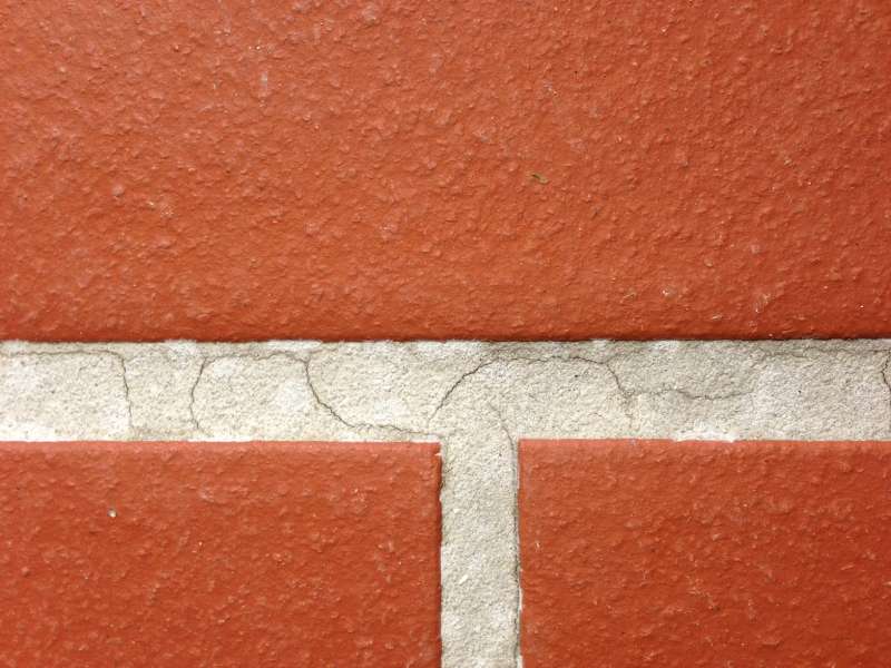

Gestern wurde unsere Terrasse verfugt (Spaltklinker verfugt mit Fugenbreit (PCI grau für Fugen von 5-20 mm). Fugenbreite 8 mm. Die ersten Quadratmeter sind ordentlich verfugt. Im weiteren Verlauf wird die Farbe der Fugenmasse uneinheitlich. Im weiteren Verlauf werden die Fugen sogar rissig. Foto habe ich beigefügt. Was ist da passiert? Beim feuchtem Wischen der Terrasse vorhin musste ich feststellen, dass der ganze Lappen rot wurde. Hinweis: die nicht verlegten Fliesen färben nicht.
  • BAU.DE / BAU-Forum: 1. Bild zu Frage "Risse in Fliesenfugen auf der Terrasse: Ursachen, Lösungen & Risiken?" im BAU-Forum "Estrich und Bodenbeläge"

    Ich sehe, dass es nach der Verfugung Ihrer Terrasse mit PCI Fugenmörtel zu Rissen und Farbunterschieden in den Fugen gekommen ist. Das ist natürlich ärgerlich.
    Mögliche Ursachen für die Risse und Farbunterschiede:
    • Falsches Mischungsverhältnis des Fugenmörtels: Eine nicht korrekte Mischung kann die Stabilität beeinträchtigen.
    • Zu schnelle Trocknung: Besonders bei direkter Sonneneinstrahlung oder Wind kann der Mörtel zu schnell trocknen und reißen.
    • Bewegungen im Untergrund: Setzungen oder thermische Ausdehnung der Terrasse können zu Spannungen und Rissen führen.
    • Mangelhafte Vorbereitung: Unsaubere oder nicht ausreichend vorgenässte Fugen können die Haftung des Mörtels beeinträchtigen.
    • Falsche Verarbeitungstemperatur: Die Verarbeitung sollte innerhalb des vom Hersteller empfohlenen Temperaturbereichs erfolgen.

  2. Ursache: Fugenrisse durch zu viel Wasser im Fugenmörtel
    Foto von wiki
    das Rot
    ist sicher noch alter Schneidstaub. Und die Risschen und Schecken in den Fugen kommen von etwas zu viel Wasser beim Fugenmörtelanmischen, der evtl. nachträglichen Wasserzugabe in bereits abbindenden Mörtel oder durch zu schnelles Austrocknen der Fläche. Wie groß ist denn die Fläche? War richtig Sonne gestern beim Verarbeiten? Oder was meint hier der Meister TB? Grüße
