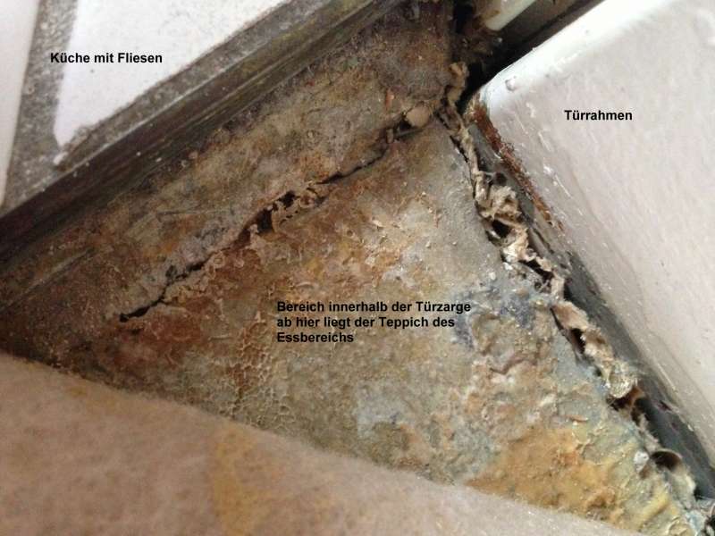

Hallo, ich habe heute leider etwas Angst in meiner Eigentumswohnung, deshalb hoffe ich beruhigt zu werden. Das Haus ist ein Mehrfamilienhaus mit 3 Wohnungen (EG, 1. OG, DGAbk.); Baujahr 1972. Ich bewohne das 1. OGAbk.. Mein Wohnzimmer und mein Essbereich sind miteinander in L-Form verbunden. Das Wohnzimmer hat ca. 25 m³ und daran liegt direkt der Essbereich mit ca. 10 qm. Vom Essbereich geht eine Tür in die Küche. Der Essbereich ist (3,15x3,15 Meter) hat ringsum tragende Wände (zur Küche und zur Flurinnenwand je 27 cm Mauer und die Außenmaurer die ins Wohnzimmer führt eine ca. 36 cm Mauer). Seit ein paar Jahren habe ich bemerkt, dass wenn ich von der Küche die gefliest ist durch die Türe in den Essbereich trete, dass es dann am Boden knackt. In der Türe zwischen Küche und Essbereich ist am Boden (nehme mal an Estrich) ein durchgehender dickerer Riss zu sehen. Heute als ich im Wohnzimmer saß, hat es in diesem Bereich plötzlich einen tiefes bassartiges Geräusch gemacht, als wenn die Decke gerissen wäre, bzw. von unten jemand mit dem Vorschlaghammer gegen die Decke gehauen hätte. Jetzt habe ich Angst, dass vielleicht die ganze Decke einstürzen könnte und hier ein Schaden in der Decke ist. Wenn ich in diesem Bereich mal etwas springe dann geht das Knacken neben der Türe weiter bis zu den Wänden (Außenwand und Wand zum Flur  -  siehe Skizze). Und beim Darüber laufen ist jedesmal das knacken zu hören. Ist hier eine Gefahr gegeben? Die Decke wäre eine ca. 24 cm Fertigbetondecke (laut Plan  -  hoffe der stimmt, da das Haus privat gebaut wurde  -  gemessen habe ich aber 24 cm). Ich habe nun Angst dass die Decke einstürzt. Aber eigentlich so nahe an der Mauer und den relativ nahe stehenden Mauern doch eher unwahrscheinlich. Oder ist das nur der Estrich, der sich vielleicht auf dem Boden bewegt? Wäre für Eure Einschätzung sehr dankbar. Anbei ein Foto und eine Skizze. Liebe Grüße

  9. Estrichfuge im Türbereich – Ursache für Knackgeräusche?
    das Foto
    sieht danach aus, als ob eine Estrichtrennung im Türbereich weder richtig sauber getrennt wurde (Schallschutzfuge) noch "komplett festgesetzt" (also vergossen) wurde. Statt dessen wurde die Fuge halbherzig belassen und einfach der Bodenbelag drüber gepackt. Nun bewegen sich offenbar beide Estrichkanten separat und scheuern aneinander, das macht vermutlich das Knacken. Lösung: Fuge freischneiden, damit sie sich frei bewegen kann (Vorsicht: evtl. vorhandene Leitungen im oder unter dem Estrich nicht beschädigen!)
