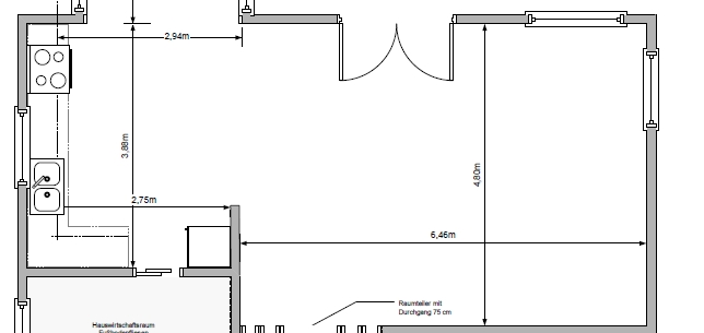

Es soll im EGAbk. Wohnzimmer mit offener Küche mit Parkett, vollflächig verklebt, ausgestattet werden. Untergrund ist ein Fließestrich, auf dem im Wohnzimmer textile Auslegware liegt und in der Küche Fliesen. Die Fliesen sollten drinbleiben und mit dem Parkett überklebt werden. Der Höhenausgleich zum Wohnzimmer (ca. 8 mm) sollte mit einer MDF-Platte oder ähnlichem ausgeglichen werden. Alternativ gab es den Vorschlag, einen Höhenausgleich mit Ausgleichsmasse zu erreichen. Das Wohnzimmer hat ca. 30 m². Hätte jemand eine andere Idee? Danke
  • BAU.DE / BAU-Forum: 1. Bild zu Frage "Parkett verlegen: Höhenausgleich auf Fliesen & Estrich – Kosten, Material & Anleitung" im BAU-Forum "Estrich und Bodenbeläge"
