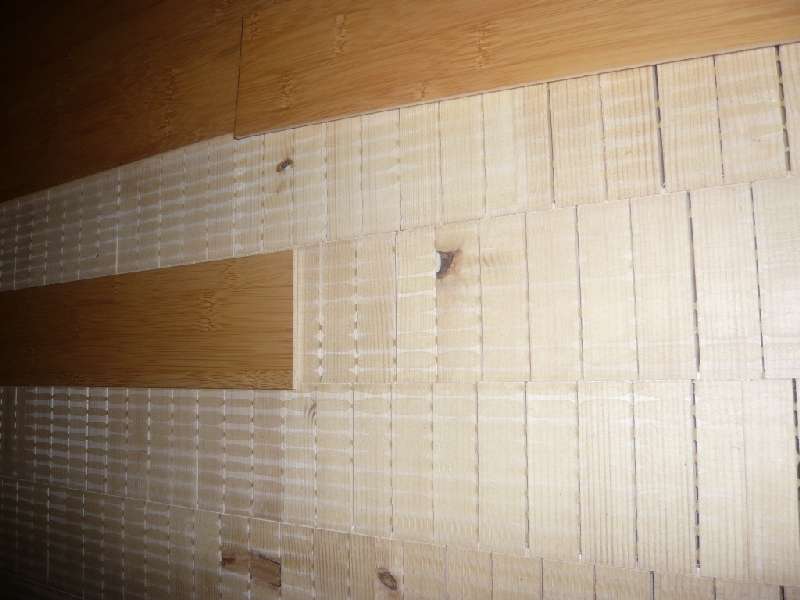

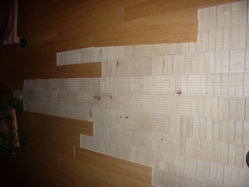

Durch den Trocknungsvorgang nach einem Wasserschaden hat sich bei unserem vor 9 Jahren verlegten Bambusparkett (ca. 50 m²) teilweise die Nutzschicht von der Trägerschicht abgelöst und es macht immer weiter.
Eine Totalsanierung mit Entfernung des gesamten Parketts ist sehr aufwändig und teuer.
Die Entfernung des Parketts und das Abschleifen des Estrichs verursachen auch eine große Verschmutzung.
Eine einfachere Sanierung wäre die Ablösung und Wiederverklebung der Nutzschicht auf die bestehende Trägerschicht. Es gibt nur wenig Anschlussstellen, sodass eine Anhebung des Parketts um 2 mm durchaus möglich wäre.
Wer hat bei dieser Sanierungsart Erfahrung?
Wer kann diese Parkettsanierung durchführen? Raum Baden-Württemberg

    🔴 KRITISCH: Vor jeder Sanierung ist eine professionelle Feuchtemessung des Estrichs (mit Bohrkernanalyse, nicht nur Oberflächenmessung) zwingend erforderlich – andernfalls besteht akutes Schimmelrisiko und Gefahr weiterer Delamination.
    🔴 KRITISCH: Eine Wiederverklebung der abgelösten Nutzschicht ist technisch nicht tragfähig und widerspricht DINAbk. 18202 – sie birgt Stolperfallen, Trittsicherheitsmängel und Verletzungsgefahr.
    ⚠️ WICHTIG: Die Tragfähigkeit und Dimensionsstabilität der Trägerschicht sowie die Herstellungsart des Bambusparketts (horizontal/vertikal verleimt) müssen durch einen zertifizierten Holzgutachter geprüft werden.
    ⚠️ WICHTIG: Jeder Höhenunterschied > 2 mm zu angrenzenden Belägen verletzt baurechtliche Toleranzvorgaben und erfordert umfangreiche Anpassungsarbeiten an Türen, Schwelle und Übergängen.

    Der vorliegende Sachverhalt beschreibt eine Ablösung der Nutzschicht von der Trägerschicht bei einem Bambusparkett, ausgelöst durch einen Trocknungsvorgang nach einem Wasserschaden. Dies ist ein ernstzunehmendes Problem, da die Delamination auf eine dauerhafte Schädigung der Verklebung oder des Materials hinweist. Die vorgeschlagene Sanierungsmethode, die Nutzschicht abzulösen und wieder auf die bestehende Trägerschicht zu kleben, ist technisch äußerst anspruchsvoll und birgt erhebliche Risiken.
    🔴 Gefahr: Die Wiederverklebung der Nutzschicht auf eine bereits geschädigte Trägerschicht ist keine dauerhafte Lösung. Die ursprüngliche Schadensursache (Wasserschaden) hat möglicherweise die Trägerschicht selbst geschwächt oder verformt, was zu erneuten Ablösungen führen kann. Zudem kann die Toleranz von 2 mm bei der Höhenanpassung zu Stolperfallen oder Problemen mit angrenzenden Bauteilen wie Türen führen.
    ⚠️ Korrektur: Die Annahme, dass eine einfache Ablösung und Wiederverklebung ohne vollständige Entfernung des Parketts möglich ist, ist irreführend. Bei einer Nutzschichtablösung nach Wasserschaden ist meist die gesamte Parkettkonstruktion in Mitleidenschaft gezogen. Eine partielle Reparatur ohne Beseitigung der Feuchteschäden im Estrich oder Untergrund ist fachlich nicht empfehlenswert.
    ➕ Ergänzung: Vor jeder Sanierung muss zwingend die Restfeuchte des Estrichs und des Untergrunds gemessen werden. Ein Wasserschaden kann zu Schimmelbildung unter dem Parkett führen, was ein Gesundheitsrisiko darstellt. Zudem sollte geprüft werden, ob der Bambusparkett überhaupt für eine solche Reparatur geeignet ist, da Bambus oft eine geringere Dimensionsstabilität als Hartholz aufweist.
    👉 Handlungsempfehlung: Beauftragen Sie einen zertifizierten Parkettleger oder Sachverständigen für Holzfußböden in Baden-Württemberg mit einer umfassenden Begutachtung. Lassen Sie die Feuchtewerte des Estrichs und die Tragfähigkeit der Trägerschicht professionell prüfen. Eine Totalsanierung mit Entfernung des Parketts und Trocknung des Estrichs ist in den meisten Fällen die einzig sichere und dauerhafte Lösung. Holen Sie mindestens drei Vergleichsangebote von Fachbetrieben ein, die auf Wasserschadensanierung spezialisiert sind.
    Die beschriebene Ablösung der Nutzschicht bei einem 9 Jahre alten Bambusparkett nach einem Wasserschaden deutet auf irreversible Schäden durch Feuchteeinwirkung hin – insbesondere bei Bambus, der bei unzureichender Trocknung und fehlender Sperrschicht stark quellen- und delaminierungsanfällig ist.
    🔴 Gefahr: Eine Wiederverklebung der bereits abgelösten Nutzschicht ist technisch nicht tragfähig: Die Klebeflächen sind kontaminiert, die Holzstruktur geschädigt und die Haftfestigkeit nachhaltig beeinträchtigt – dies birgt Risiken wie erneute Ablösung, Unebenheiten, Trittsicherheitsmängel und potenzielle Verletzungsgefahr.
    ⚠️ Korrektur: Die Annahme, eine Anhebung um 2 mm sei 'zulässig' oder 'unproblematisch', ist falsch: Solche Höhenunterschiede verstoßen gegen DIN 18202 (Toleranzen für Bodenbeläge) und gefährden die Funktion von Türschwellen, Übergängen und barrierefreien Zugängen.
    ➕ Ergänzung: Bambusparkett ist kein klassischer Massivholzboden, sondern ein technisch veredeltes Verbundmaterial – seine Reaktion auf Feuchte unterscheidet sich grundlegend von Eiche oder Ahorn; eine fachgerechte Beurteilung erfordert Kenntnis der Herstellungsart (horizontale oder vertikale Verleimung) und der verwendeten Klebstoffe.
    ❌ Widerspruch: Die Aussage, dass 'nur wenig Anschlussstellen' vorhanden seien, ist irreführend: Jede Übergangsstelle zu angrenzenden Belägen (Fliesen, Laminat, Teppich) wird durch eine 2-mm-Aufdopplung kritisch beeinflusst und erfordert umfangreiche Anpassungsarbeiten – oft mit höherem Aufwand als bei einer kompletten Erneuerung.
    ✅ Zustimmung: Die Einschätzung, dass eine Totalsanierung aufwändig und teuer ist, ist korrekt – allerdings ist sie bei nachgewiesener Delamination nach Wasserschaden die einzige dauerhafte und normkonforme Lösung.
    👉 Handlungsempfehlung: Beauftragen Sie unverzüglich einen zertifizierten Holzgutachter (z. B. nach DIN 4074 oder mit Sachverständigen-Zertifikat der HWKAbk.) zur Feuchtemessung (mit Bohrkernanalyse, nicht nur Oberflächenmessung) und zur Bewertung der Trägerschicht-Stabilität – eine Sanierung ohne diese Begutachtung birgt erhebliche Haftungs- und Sicherheitsrisiken.
