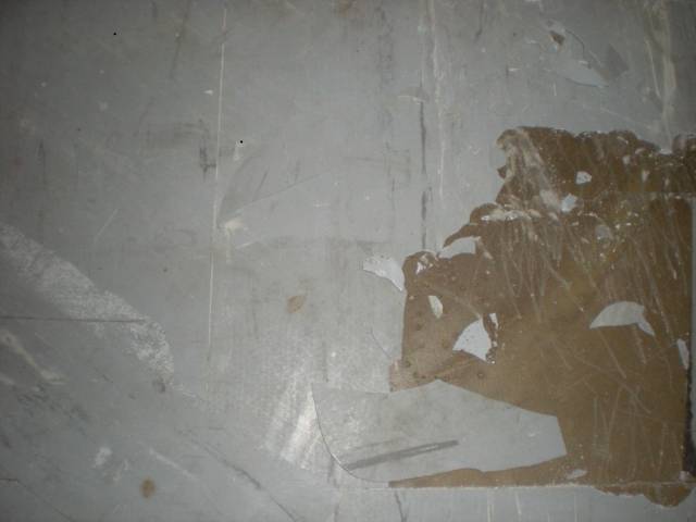

    hach, wie peinlich. klar: die Platten sind nicht 25 cm², sondern ca. 25*25 groß. hier ein paar Fotos. alle sonstigen Fotos, die ich im Internet gefunden habe, erhärten den Verdacht, dass es sich um diese asbesthaltigen Platten handelt. bleibt noch rauszufinden, was das da drunter ist  -  jetzt am Wochenende findet man ja kein Labor, welches das untersuchen könnte, und im Internet habe ich dazu jetzt nichts gefunden  -  nur diesen asbesthaltigen PVC Belag.
    ich war natürlich erstmal geschockt, als ich "Asbest" gelesen habe, auch weil wir schon ein wenig testeshalber daran rumgespachtelt haben. würde gerne bald mal in mein Zimmer einziehen, lebe gerade auf dem Flur und in mitbewohnerzimmern und natürlich nicht meine Gesundheit gefährden ...
    meine Fragen:
    • woran erkenne ich, ob der erwähnte steinholzestrich asbesthaltig ist? die Hausverwaltung hat keine Ahnung, wann der kram verlegt wurde.
    • wie kann ich damit umgehen? zum grad der Gefährdung gibt es ja verschiedene Meinungen. eigentlich wollte ich einen Boden verlegen, für den auch Löcher gebohrt werden müssten. wie gefährlich wäre das? muss ich damit rechnen, dass eine spezialfirma für viel Geld mit Spezialausrüstungen wochenlang brauchen wird, bis sie überhaupt den Auftrag bestätigt etc. oder kann man das auch selbst rausnehmen?
    • wenn ich keine Löcher bohren würde, könnte ich dann bedenklos einen anderen Belag darüberlegen?
    danke und beste Grüße

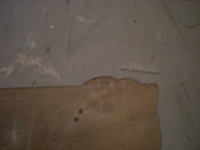

  5. Zusatzinfo: Detailaufnahme der Linoleum-Bodenplatten
    noch ein Foto
    hallo!
    hier noch ein Foto.

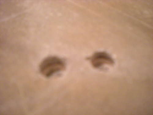

  6. Bohrkern-Analyse: Material unter den Asbest-Bodenplatten
    und eine Bohrung ...
    von dem kram darunter. hoffentlich ein wenig aussagekräftig, wenn auch etwas unscharf. wie gesagt, zwei Schichten, jeweils max. 3 mm.

  7. Asbest-Risiko: Bewertung von Bodenplatten und Estrich
    Ja die Bohrungen
    sind manchmal sehr schnell, sodass es zu Bewegungsunschärfen kommt 😉.
    Da kann man also nichts dazu sagen. Das könnte man allerdings auch bei einem besseren Foto nicht. Ob der "Steinholzestrich asbesthaltig ist kann man ihm nicht ansehen.
    Die Platten sind mit über 90 %-iger Sicherheit asbesthaltig. Das stört allerdings nicht, so lange daran nicht gearbeitet wird. Bei normaler Beanspruchung werden da keine messbaren Mengen an Fasern freigesetzt, auch beim "Rumspachteln" nicht.
    Insofern sollte man da auch, vor allem in einer Mietwohnung, nichts machen. Das ist, wenn überhaupt, Sache des Vermieters. Der sollte sich aber zumindest kundig machen, was da in seinem Haus verbaut wurde.
    Einen anderen Belag drüber legen (ohne Bohren) ist problemlos möglich.
  8. Asbestplatten sanieren: Drüberbauen vs. Entfernen?
    asbestplatten drin lassen und drüberbauen
    ok, danke.
    kann man da auch drüberbauen, wenn schon ein paar (max. 4) Platten wie auf den Fotos zu sehen ist beschädigt sind und bruchstellen haben?
    wollte einen low-Budget-Holzboden verlegen, der auf jeden Fall luftdurchlässig sein wird.
    kann man die Platten, insbesondere da, wo sie beschädigt sind, irgendwie versiegeln, eine plane drüber legen oder ähnliches? vom Gefühl her ist es mir einfach etwas unangenehm, das Asbest so nah zu wissen.

    Die Platten
    selbst sind völlig unproblematisch, was das drüber legen von neuem Boden betrifft. Der Kleber (schwarz) hat sehr häufig geringe Asbestanteile, die schwach gebunden sind. Wo der kleinräumig freiliegt, ist drüberspahteln schon die richtige Lösung, um einen undurchlässigen und ebenen Untergrund herzustellen.
  10. Kleber-Analyse: Bitumenkleber als Asbestquelle im Altbau?
    der Kleber ...
    der Kleber ist nicht schwarz. eher durchsichtig mit gelb-braun-stich. kann das auch dieser bitumenkleber sein? ich zieh heute erstmal los, um ein bruchstück von der Platte live einem Fachmann zu zeigen bzw. in ein Labor zu geben. mit etwas Glück ist ja vielleicht gar kein Asbest drin.
