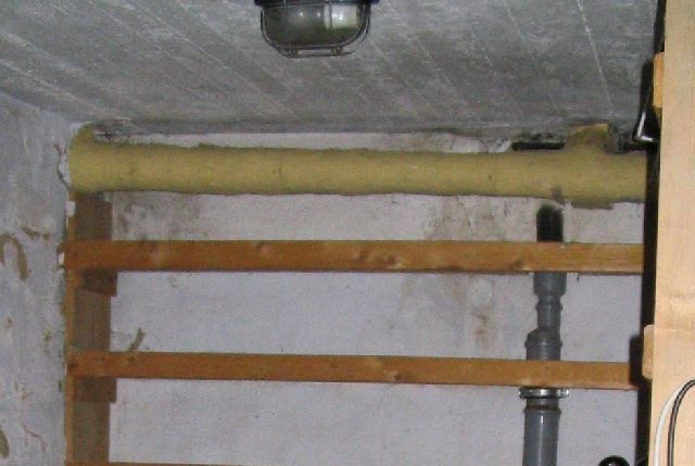

  3. Asbest in Rohrdämmung? – Gelbes Gewebe mit Stroh/Lehm
    Ich habe mittlerweile gehört, dass es doch einige ...
    Ich habe mittlerweile gehört, dass es doch einige Rohrdämmungen gibt, die Asbest enthalten sollen. Anbei habe ich ein Foto von der bei uns vorhandenen Rohrdämmung im Keller. Es ist eine Art gelbes Gewebe, in dem so etwas wie Stroh und Lehm eingewickelt ist. Beim zerschneiden staubt es sehr. Kennt sich jemand damit aus?
