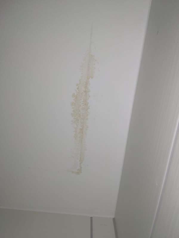

    ich bin vor drei Jahren in ein Haus (Neubau) gezogen mit folgender Dachkonstruktion: " ... Pultdach aus Holzstoffen als zimmermannsmäßiger Abbund gemäß statischer Erfordernissen ... Holzschalung auf den Sparren und eine Bitumenabdichtung ... In Dachebene wird eine mineralische Dämmung, d= 20 cm, gemäß Planung eingebracht und mit einer Dampfbremse versehen. Darunter erfolgt die Verkleidung mit Gipskartonplatten mit Q2-Oberfläche zur Aufnahme eines Dispersionsanstrichs. Ausbildung eines Dachkastens mit Profilbrettern. "
    Nun haben sich nach einem Jahr unten am Dachkasten Flecke gebildet (Bild 1)  -  ohne nachhaltigen Erfolg überstrichen worden. Außerdem bildete sich im Winter ein Fleck an der Decke im Bad (Bild 2). Die Stelle wurde von unten im Sommer geöffnet, er wurde angeblich keine Feuchtigkeit festgestellt und wieder verschlossen. Im nächsten Winter bildete sich wieder ein Fleck. Bei Starkregen im Sommer war keine Veränderung des Flecks festzustellen. Ebenfalls (nur) im Herbst/Winter lief Feuchtigkeit an den "Solarschläuchen" runter (Bild 3). Der Bereich um den Eintritt der Schläuche auf dem Dach ist bereits zweimal nachträglich abgedichtet worden. Nun wurde heute das Dach von unten geöffnet und Feuchtigkeit entdeckt (Feuchte Dämmung, Holz, dass nach meiner Meinung schimmelt) siehe weitere Bilder.
    Der Bauunternehmer ist bisher ratlos. Morgen kommt der Dachdecker hinzu. Auf was muss ich achten?
    Müssen die "Spanplatten" oder gar die Sparren ausgetauscht werden oder reicht ein abschleifen und überstreichen?
    Muss danach (wie) eine Trocknung erfolgen?
    Die Bretter des Dachkastens sollten auch getauscht werden?
    Da das Problem (zumindest in Ausprägung des Flecks) nur im Herbst/Winter auftrat: Hat jemand eine Vermutung hinsichtlich der Ursache?
    Danke!

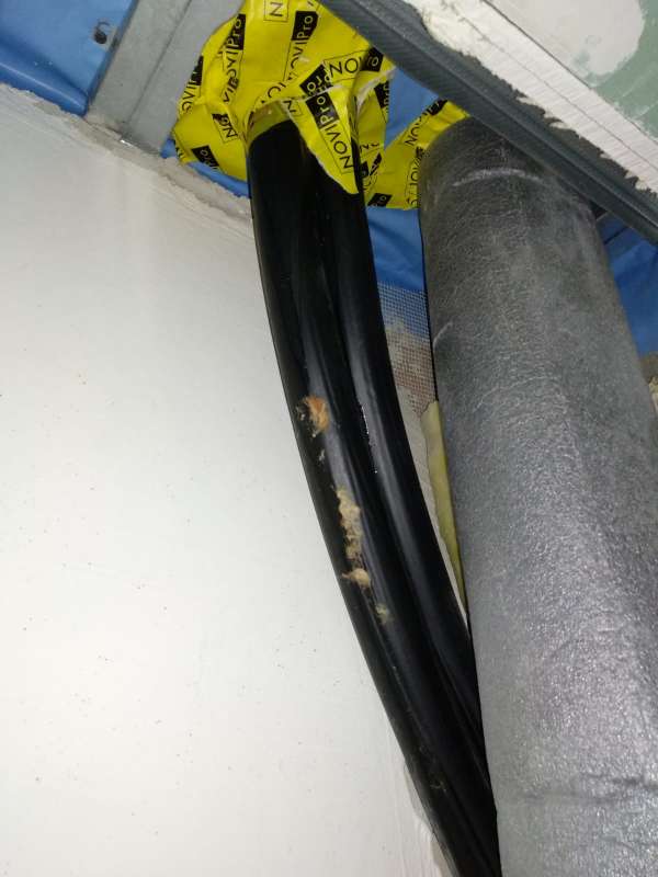

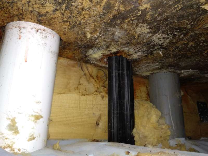

  14. Feuchtigkeit im Dach: Ursache durch undichte Rohrdurchführung?
    Nun ja,
    Ich vermute, dass feuchtwarme Luft in den Zwischenraum eingedrungen ist, dort abkühlt und sein Wasser freigesetzt hat.
    Diese Durchdringung der Rohre kann die Ursache sein und sie kann vom Handwerker nicht luftdicht ausgeführt werden.
    Man hat offenbar die fertigen Klebemanschetten nicht benutzt und hätte sie bei dem geringen Abstand auch nicht benutzen können, sondern ein Band mehrfach um die Rohre gewickelt.
    Zwischen den Leitungen muss so viel Abstand sein, dass die Manschentten einwandfrei montiert werden können. 30 cm Abstand, wie von Herrn Tilgner vorgeschlagen, ist dafür ein guter Wert.
    Alle Diffusionsberechnungen sind für die Katz, wenn solche Montagefehler nicht bemerkt werden.
    Nach der nächsten Montage, sollte man versuchen, Theaterrauch in diesen Zwischenraum zu blasen und nach Undichtigkeiten zu suchen. und jeder machte was er wollte. Ein uralter Mann hat sich als Bauherr bzw. Bauträger betätigt und mit ungelernten Handwerkern auf Basis einer Genehmigungsplanung irgendwas zusammengeschustert und der ganze Mist wurde dann während der Bauphase verkauft. Ob der alte Bauträger/Verkäufer noch in Haftung genommen werden kann? Ich kenne die Bau- bzw. Kaufverträge nicht.

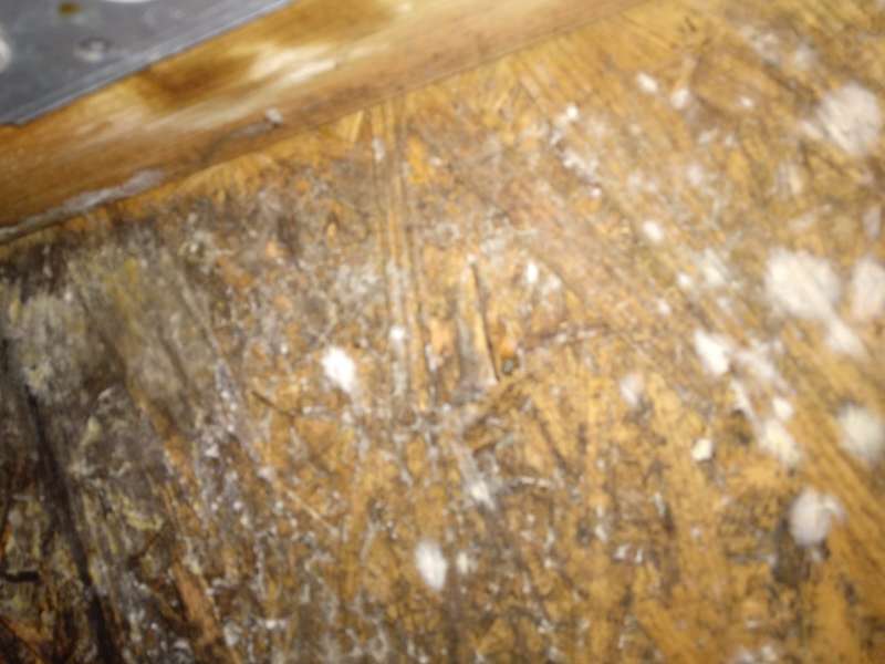

  16. Gutachten: Schimmel, defekte Dampfsperre & mangelhafte Dämmung
    Natürlich muss jeder Mangel beseitigt werden!
    So, nun war ein Gutachter da und ich habe ein Gutachten:
    • Holzfeuchte ca. 11 % • erhebliche Schimmelpilzbildung an der OSBAbk. und den Sparren • Dämmung nicht bis auf das WDVSAbk. verlegt • keine kraftschlüssige, luftdichte Anbindung der Dampfsperre an die Rohrdurchführungen • undichter seitlicher Anschluss der Dampfsperre an das Innenmauerwerk, perforierte Dampfsperre • Zwischenhöhe von der Unterkante der OSB bis zur Oberkante der Gesimsschalung beträgt nur 14 cm (bei einer in der Baubeschreibung vorgesehenen Dämmung von 20 cm zuzüglich Hinterlüftung) • die Aufkanthöhe der umlaufenden Zinkeinfassung ist zu niedrig (mind. 0,1 m) • fehlende Maßnahmen gegen Zinkkorrosion durch Bitumen
    Konkrete Handlungshinweise gibt das Gutachten leider nicht und wie ich gelernt habe, muss wohl auch nicht jeder Mangel zwingend beseitig werden. Bauträger und Bauunternehmer haben das Gutachten und wollen sich demnächst äußern  -  ich bin gespannt. Allerdings muss es dafür auch ein Mangel sein. Es muss nicht zuerst schon ein Schaden eingetreten sein. Aus Baumängeln entstehen die Bauschäden.
