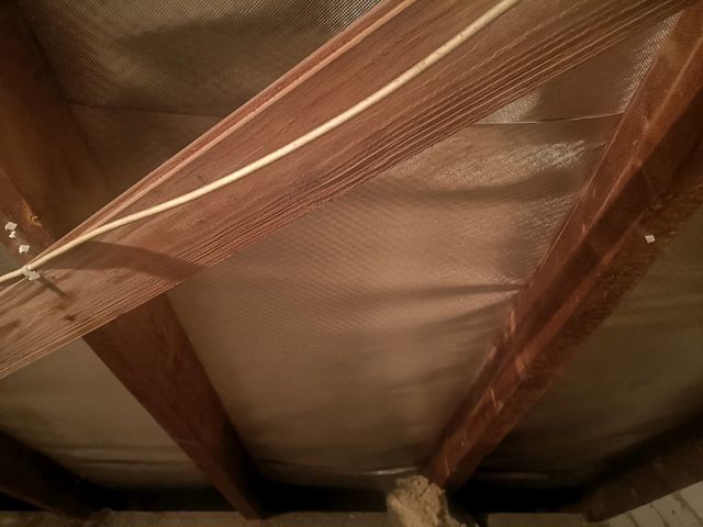

wir haben das Dach von einem Innungsbetrieb dämmen und neu eindecken lassen.
Es wurde das Linitherm-System verwendet. Linitherm Unterspannbahn und diese gelblichen Platten drauf. Alles als Aufsparrendämmung.

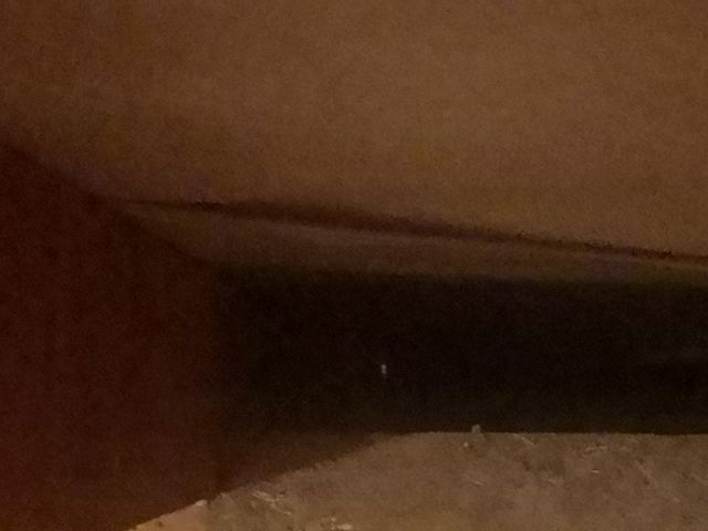

Im Dachstuhl kann ich entlang der Sparren bis zur Wand gucken und sehe dort, dass Licht reinscheint. Damit ist doch der Aufbau nicht Luftdicht, oder? Auf Bild 4 kann man es erahnen  -  der helle Fleck. In real deutlich zu sehen.
Muss die Unterspannbahn nicht an die Mauer luftdicht verklebt werden?

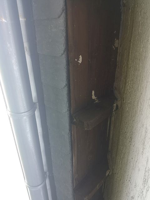

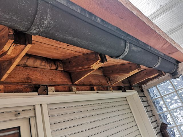

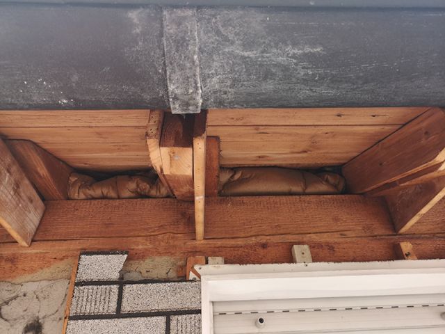

Auf Foto 5 sieht man die Seite, wo das Licht durchscheint von außen. Ich denke, dass der Spalt zwischen der Mauer und diesem alten Holzaufbau ist. darauf liegt die Folie und die Dämmung. Müsste hier nicht die Folie an die Wand angeschlossen sein, damit der Dachstuhl luftdicht ist?
Ähnliches Bild zur Gartenseite hin  -  dort wird Freitag nachgebessert. Siehe Bild 1+2. Was man dort sieht, ist die alte Dämmung zum Wintergarten hin.
Die Folie ist dort nach oben um die Dämmung umgeschlagen worden und gar nicht an die Hauswand angeschlossen ...

    Eine Dampfsperre/Dampfbremse gehört immer auf die Warmseite der Dämmung. Beispiel: Sie sollten den unteren Übergang zwischen Dachschräge und Hauswand erst mit Dämmung füllen und dann von innen mit DBAbk. abkleben. Dabei müssen sie die Folie unten an die Hauswand andichten und Oberseite bis an die außen bereits vorhandene Folie anschließen. Sämtliche Deckenbalken und Sparren müssen dabei als Durchdringung mit abgedichtet werden.
  5. Aufsparrendämmung: Luftdichtigkeit – Was wurde beauftragt?
    Hier geht doch alles Durcheinander ...
    Hier geht doch alles Durcheinander es wurde eine Aufsparrendämmung verbaut. Mehr auch nicht. Punkt.
    Die Unterspannbahn ist eine Unterspannbahn und hat nicht den Sinn und den Zweck Luftdicht zu sein. Punkt.
    Hier geht es jetzt erst mal darum zu klären:
    was wurde beauftragt?
    Dann kann man weiter sehen
  6. Dachdämmung: Innenseite – Dampfbremse (DB) vs. USB?
    Mmh
    auf der Innenseite der Dämmung wird es sich wohl um eine DBAbk. handeln und nicht um eine USB.
  7. Linitherm Unterspannbahn: Details & Funktion – Infos!
    Mhm 2 ...
    Mhm 2 Linitherm Unterspannbahn ist Linitherm Unterspannbahn. So auch auf der Heimseite zu sehen ...
    Dachdämmung Mangelhaft: Lichtspalten & Luftdichtigkeit prüfen!
    💡 Kernaussagen: Die Diskussion dreht sich um eine fehlerhafte Dachdämmung mit Lichtspalten und die Frage der Luftdichtigkeit. Es wird die Notwendigkeit einer fachgerechten Planung und Ausführung betont. Die korrekte Anbringung einer Dampfsperre auf der Warmseite der Dämmung ist entscheidend. Die Funktion der Unterspannbahn (USB) wird im Kontext der Aufsparrendämmung erläutert.
    ⚠️ Wichtiger Hinweis: Laut Dachsanierung: Planung & Überwachung – Expertenrat! ist bei einer Dachsanierung mit Luftdichtheit die Planung durch einen Fachmann unerlässlich, um Baumängel zu vermeiden.
    ✅ Zusatzinfo: Linitherm Unterspannbahn: Details & Funktion – Infos! verweist auf die Herstellerseite, um die spezifischen Eigenschaften der verwendeten Unterspannbahn zu verdeutlichen.
    🔴 Kritisch/Risiko: Eine fehlende oder falsch angebrachte Dampfsperre kann zu Feuchtigkeitsschäden und Schimmelbildung führen, wie in Dampfsperre: Einbau auf der Warmseite – Anleitung! beschrieben.
    👉 Handlungsempfehlung: Klären Sie zunächst den genauen Auftragsumfang, um festzustellen, welche Leistungen vereinbart wurden (siehe Aufsparrendämmung: Luftdichtigkeit – Was wurde beauftragt?). Ziehen Sie einen unabhängigen Sachverständigen hinzu, um die Ausführung der Dachdämmung zu überprüfen und Mängel zu dokumentieren. Achten Sie auf die korrekte Ausführung der Luftdichtungsebene, um die Energieeffizienz des Gebäudes zu gewährleisten.
