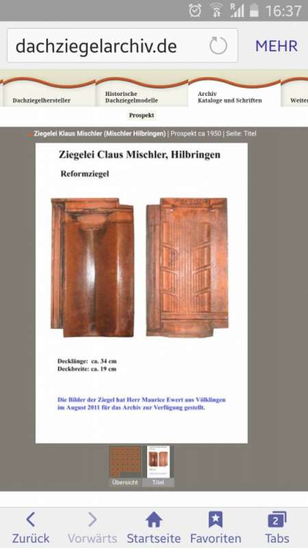

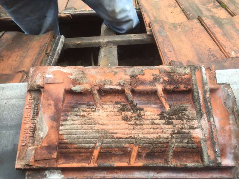

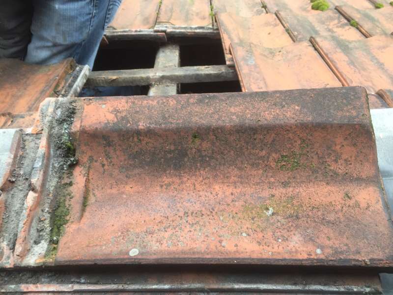

Hallo, Mein Dach ist mit Dachziegeln von Claus Mischler Hilbringen eingedeckt. Jetzt habe ich das Problem das ich 4-5 Ziegeln austauschen muss. Leider kann ich nirgendwo Ziegeln vom genannten Hersteller auftreiben!
Kann mir vielleicht jemand sagen wo ich solche Ziegeln herbekomme? Oder ob es eine vergleichbare Ziegel eines anderen Herstellers gibt, die ich stattdessen verwenden kann?

    sind nicht in dem Sinne genormt, dass verschiedene Hersteller dieselben Abmessungen verwenden. Da machte damals jeder wie ihm beliebte.
    Also den Hersteller anschreiben, in der Bucht oder in den umliegenden Orten beim Hersteller suchen oder eine ganze Reihe mit ähnlichen Ziegeln decken und dabei Reserveziegel gewinnen.
    Beim nächsten Dach hebt man sich einige Ziegel auf dem Dachboden auf.
