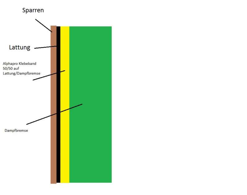

Hallo,ich habe die Zwischensparrendämmung getauscht und stehe nun vor der Frage wie ich die Dampfbremse richtig abschließen kann. Zwischen den Sparren ist die Dämmung, links und rechts an den Sparren muss die Dampfbremse angeklebt werden. Als Abschluss kommt zwischen die Sparren eine Rigipsplatte. Am Ende sieht man also noch die Sparren.
Mein Gedanke dazu. Von der Schalung aus gesehen bei etwa Mitte Sparren seitlich eine Lattung verschrauben (auf diese sollen dann die Rigipsplatten). passend zur 160 mm Holzfaserdämmung. Die Dampfsperre würde ich seitlich an diese Lattung verkleben damit ich später nicht einschraube beim anbringen der Rigipsplatten. Alternative wäre die Dampfsperre auf die Latten verkleben und darauf, also mit einschrauben, die Rigipsplatte anbringen. Diese Variante wäre wohl etwas einfacher zu bewerkstelligen. Seitlich an die Sparren verkleben Stelle ich mir schwierig vor da ich Gefahr laufe die Dampfbremse/Verklebung später doch zu sehen. Klebeband, so wurde mir im Baustoffhandel geraten, wäre ein gelbes. Besser gesagt das Alphapro. Dieses soll ich einfach halb/halb anbringen. Also Hälfte auf die Dampfbremse und Hälfte auf das Holz.
Ich habe nun gesehen es gibt auch Doppelseitiges Klebeband. Ist dies besser oder zwingend erforderlich?
Kann man meine Konstruktion so machen?
Die alte (7 Jahre) Dampfsperre war auch so angebracht wie von mir beschrieben. Allerdings weiß ich nicht welches Klebeband es war (weiß und nicht doppelseitig klebend) Hier gab es nicht eine feuchte Stelle oder gar Schimmel
danke für jede Information denn ein Bild sagt mehr als tausend Worte. Hier eine Skizze wie sich der Aufbau von der Schalung weg bis zur Rigipsplatte ergibt Baut sich von links nach rechts gesehen immer weiter auf
Dazu eine detaillierte Skizze für die Anbringung/Anklebung auf die Lattung.
Wie ich das mit dem ankleben auf die Seite der Lattung darstellen soll erschließt sich mir nicht. Kann kein 3D und hoffe es ist so verständlich genug Kann mir keiner weiterhelfen? Ich habe Kann mir keiner weiterhelfen? Ich habe im Handel auch das Alpha Twin Klebeband (doppelseitig) gesehen welches ich natürlich auch verwenden könnte. In den Ecken wird mir das aber auch nicht immer weiterhelfen können. Was denn jetzt? Dämmung zwischen die Sparren drücken und zwar nur so dick, dass die Sparren hinterher unten noch raus gucken, dass allerdings nachdem die Rigipsplatte drunter ist, richtig?
Dämmung rein, Dampfbremse drunter, rechts und links angetackert, vorher Tubenabdichtung drauf (immer schön 5 mm dick auftragen und Dampfbremse nicht komplett andrücken, damit die Bewegungen aufgenommen werden können) bzw. zwischen Dampfbremse und Sparren, dann eine Latte drauf, die Latte kann und sollte die Tackerklammernperforation abdecken, Rigips drauf und fertig.

Mhm, einiges fasch!
vielen Dank für die Antwort, auch wenn die Zeichnung nicht so leicht zu verstehen ist. Ein Sorry dafür!Dazu noch eine Verständnisfrage. Es heißt das OSBAbk.-Platten wie eine Feuchtigkeitssperre wirken. Da ich noch Rigipsplatten für Feuchträume (grün eingefärbt) haufenweise im Keller habe (Top Zustand) würde ich aus Kostengründen zu diesen Platten greifen. Meine Frage nun, wirken diese Platten auch wie eine Feuchtigkeitssperre wie eine OSB-Platte? Der Einbau der Platten zwischen den Sparren auf die Dampfbremse ist letztlich kein Problem nehme ich mal an? Es heißt das OSBA-Platten wie eine Feuchtigkeitssperre wirken.

Die grünen Rigipsplatten sind resistenter gegen Feuchte als wiederum andere, die es nicht sind. Sie wirken aber keinesfalls als Feuchtigkeitssperre.
Eine richtige Feuchtigkeitssperre wirkt wie eine Feuchtigkeitssperre, eine OSB Platte tut dies nicht, wie bereits oben beschrieben, eine Rigipsplatte auch nicht, wie ebenso oben bereits schon beschrieben.
Ja klar, Gürtel und Hosenträger, warum nicht. Eine OSB Platte wirkt wie eine Dampfbremse, also kein Problem, eine Dampfbremse auf die Dampfbremse zu montieren.
Es ist ja klar bzw. es versteht sich von selbst, dass unter "mach dran" ein dran machen unter Berücksichtigung von allen Regeln die es zu beachten gilt gemeint ist!
