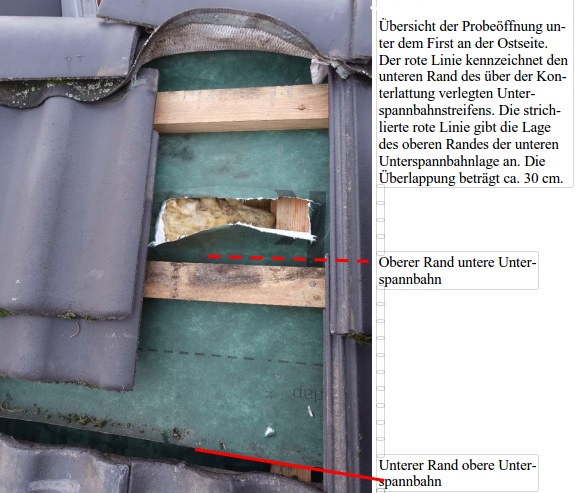

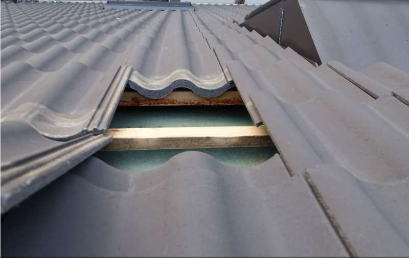

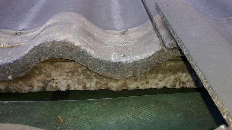

Wir haben folgendes Problem: Im Zuge einer Überprüfung eines Lüftungsziegels im Juli 2015 auf der Dachfläche im Firstbereich unseres 5. Jahre-jungen Hauses wurde von einem beauftragten Dachdeckermeister ein Dachstein ausgedeckt. Dabei wurde festgestellt, dass die Traglattung im Firstbereich auf einer Höhe von ca. 70 cm (ca. 2 Dachsteine von oben) von Schimmel befallen ist. Wie man auf den beigefügten Fotos sieht, wurde in diesem Bereich die Unterspannbahn oberhalb der Konterlattung verlegt - die verschimmelte Traglattung liegt hier also direkt auf der Unterspannbahn. Ab ca. den 3 Dachsteinen bis ganz nach unten wurde die Unterspannbahn unter der Konterlattung verlegt, und da wurde bis jetzt kein Schimmelbefall entdeckt (s. Bild 2). Die Überlappung zw. der oberen und unteren Unterspannbahn beträgt ca. 30 cm (s. Bild 3).Nach Meinung des Dachdeckermeisters ist bei solcher Baukonstruktion (Unterspannbahn in solcher Länge über Konterlattung verlegt) keine Hinterlüftung der Dacheindeckung gegeben, was u.U. zu erhöhter Kondensatbildung und Verschimmelung beitragen kann. Wir haben F-a mehrmals um einen Kundendiensttermin gebeten, was allerdings immer abgelehnt wurde mit der Begründung, dass solche Unterspannbahnverlegung fach- und sachgerecht (fachgerecht, sachgerecht) sei und dass das Problem nicht an Firstausbau, sondern vermutlich an Innenausbau liegt.
Die Innenausbaufirma, welche uns mit wärmster Empfehlung vom Handelsvertreter vermittelt wurden, weist das zurück. Wir sind in dieser Lage schon seit mehr als 8 Monaten und sind ganz verzweifelt. Vermutlich schaut man nicht sehr oft unter die Dachsteine im Firstbereich, aber hat vielleicht jemand schon ein solches Problem gehabt?
Kann die Verlegung der Unterspannbahn oberhalb der Konterlattung zu erhöhter Kondensatbildung im Firstbereich beitragen? Ist solche Firstausbildung typisch bzw. fachgerecht?
Wie gesagt, wir sind ganz verzweifelt und wären für jede Rückmeldung äußerst dankbar!Familie W., Bayern
