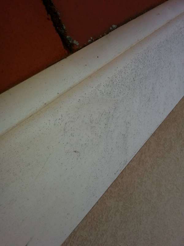

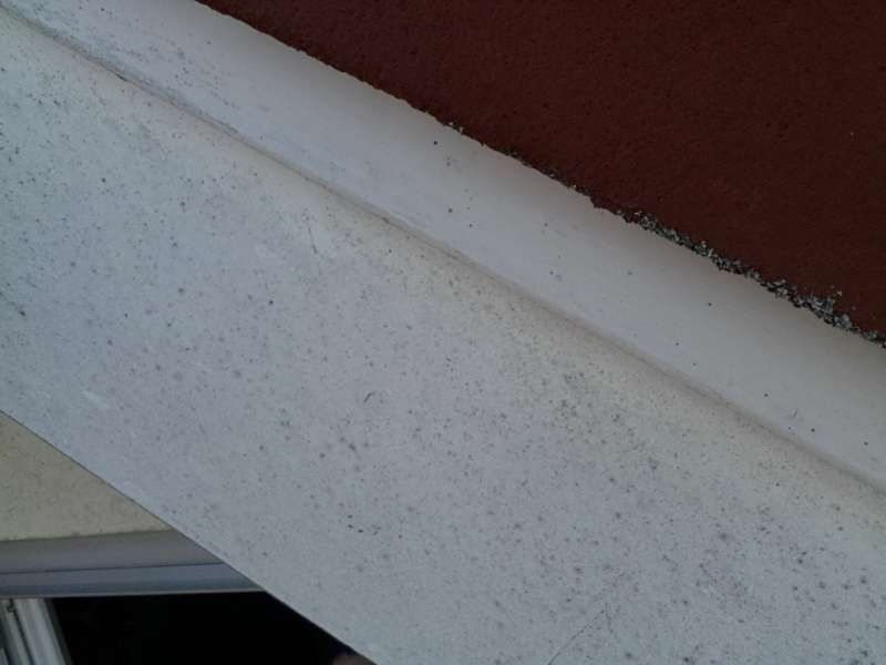

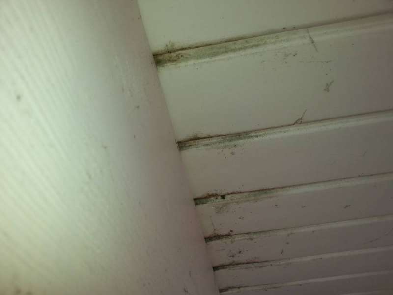

ich habe vor fünf Jahren die Dachbalken im Außenbereich mit mit "Jansen Wetterschutzfarbe Plus" weiß gestrichen. Nun sehen die Balken (insb. am Ortgang) bereits wieder verwittert aus. Bei genauerer Betrachtung habe ich gesehen, dass es sich dabei um Schimmel (?) handelt, der sich auf der Farbe gebildet hat und den man größtenteils abwischen kann.
Ist das nach fünf Jahren normal oder hätte ich eine andere Farbe nehmen sollen?

    🔴 KRITISCH: Sofortige statische Prüfung der Dachbalken durch einen zertifizierten Sachverständigen für Holzschutz oder Statik – Schimmel kann die Tragfähigkeit gefährden.
    🔴 KRITISCH: Keine Eigenreinigung ohne Atemschutz (FFP2), Handschuhe und Schutzbrille – Schimmelsporen sind gesundheitsgefährdend und können in Wohnräume eindringen.
    ⚠️ WICHTIG: Ursachenanalyse vor Sanierung: Feuchtemessung, Dichtigkeitsprüfung des Dachs, Bewertung der Hinterlüftung und der Holzgrundierung – rein optische Reinigung ist unzureichend und riskant.
    ⚠️ WICHTIG: Keine erneute Beschichtung mit Standard-Wetterschutzfarbe – nur schimmelpilzhemmende, diffusionsoffene Holzschutzsysteme mit nachweislicher fungizider Wirkung (z. B. Kupfer- oder Silberionen-basiert) sind zulässig.

    Der vorliegende Sachverhalt beschreibt einen Schimmelbefall auf gestrichenen Dachbalken im Außenbereich nach fünf Jahren. Die Verwendung einer Wetterschutzfarbe auf Holz im Außenbereich ist grundsätzlich sinnvoll, jedoch kann ein Befall mit Schimmel oder Algen auf die Bildung eines Nährbodens durch die Farbe oder auf eine unzureichende Vorbehandlung hindeuten.
    🔴 Gefahr: Schimmel auf tragenden Holzbauteilen wie Dachbalken stellt ein ernstzunehmendes Risiko dar. Der Pilz kann die Holzsubstanz angreifen und zu einer Verminderung der Tragfähigkeit führen, was im schlimmsten Fall statische Probleme verursacht. Zudem können gesundheitliche Beeinträchtigungen durch Sporenfreisetzung nicht ausgeschlossen werden.
    ➕ Ergänzung: Die Tatsache, dass der Bewuchs abwischbar ist, deutet eher auf oberflächlichen Schimmel oder Algen hin. Dennoch ist eine genaue Unterscheidung zwischen harmlosen Verschmutzungen und holzzerstörenden Pilzen (wie echtem Hausschwamm) ohne fachmännische Begutachtung nicht möglich. Die Wahl der Farbe allein ist selten die alleinige Ursache; oft spielen Feuchtigkeitseinwirkung, fehlende Holzgrundierung oder mangelnde Hinterlüftung eine entscheidende Rolle.
    ⚠️ Korrektur: Die Annahme, dass ein Abwischen des Befalls ausreicht, ist trügerisch. Selbst wenn der oberflächliche Belag entfernt wird, können Pilzsporen tief im Holz sitzen und bei erneuter Feuchtigkeit wieder aktiv werden. Eine reine Reinigung ohne anschließende Sanierung ist daher nicht nachhaltig.
    👉 Handlungsempfehlung: Lassen Sie die betroffenen Balken umgehend von einem zertifizierten Holzschutz-Sachverständigen oder einem Fachbetrieb für Holzrestaurierung begutachten. Dieser kann den Pilzbefall eindeutig identifizieren, die Holzfeuchte messen und eine fachgerechte Sanierung einleiten. Bis dahin sollten Sie direkten Kontakt mit dem Befall vermeiden und bei Arbeiten eine Atemschutzmaske (FFP2) tragen. Eine professionelle Sanierung umfasst in der Regel das mechanische Entfernen der befallenen Schichten, eine Trockenlegung der Bausubstanz und die anschließende Behandlung mit einem geeigneten Holzschutzmittel.
    Schimmelbildung auf außenliegenden Dachbalken ist kein normales Verwitterungsphänomen, sondern ein deutlicher Hinweis auf anhaltende Feuchtebelastung, mangelnde Durchlüftung oder ungeeignete Beschichtung – insbesondere wenn sich der Belag abwischen lässt und sich am Ortgang konzentriert, wo Feuchtigkeit oft stauend wirkt.
    🔴 Gefahr: Oberflächlicher Schimmel kann auf tieferliegende Holzfaulnis hindeuten; bei wiederholter Feuchteeinwirkung besteht Risiko für die statische Tragfähigkeit der Balken – besonders kritisch bei tragenden Konstruktionen.
    🔴 Gefahr: Schimmelpilzsporen können bei Wind oder mechanischer Einwirkung in angrenzende Wohnräume gelangen; gesundheitliche Risiken (Allergien, Atemwegsreizungen) sind bei dauerhafter Exposition nicht auszuschließen.
    ⚠️ Korrektur: Die Verwendung einer reinen Wetterschutzfarbe ohne fungizide Wirkung oder diffusionsoffene Eigenschaften war für diesen Einsatz nicht ausreichend – für Holz im Außenbereich sind spezielle, schimmelpilzhemmende, diffusionsoffene Holzschutzsysteme (z. B. mit Kupfer- oder Silberionen) erforderlich.
    ➕ Ergänzung: Die Ursache muss vor Sanierung geklärt werden: mögliche Faktoren sind fehlende Dachüberstände, defekte Dachabdichtung, Kondensatbildung durch fehlende Hinterlüftung oder kapillare Feuchteaufnahme aus der Mauer.
    ❌ Widerspruch: Es ist nicht 'normal', dass nach fünf Jahren bereits abwischbarer Schimmel auftritt – dies signalisiert ein systemisches Problem, das nicht mit einer erneuten Farbanstrich-Behandlung behoben werden kann.
    👉 Handlungsempfehlung: Beauftragen Sie umgehend einen zertifizierten Sachverständigen für Holzschutz und Bauschäden zur Feuchtemessung, mikrobiologischen Probenahme und statischen Bewertung; eine Sanierung darf erst nach Ursachenanalyse und fachgerechter Trocknung erfolgen.

    1. Statik- und Holzschutz-Experten sofort beauftragen: Kontaktieren Sie einen zertifizierten Sachverständigen für Holzschutz und Bauschäden (z. B. nach DIN 4102-20 oder DGfM-Richtlinien) – nicht einen Maler oder Allgemein-Handwerker.
    2. Feuchtemessung vor Ort veranlassen: Fordern Sie eine punktgenaue Holzfeuchtemessung (Resistenz- und Kapazitätsverfahren) an allen befallenen Balken sowie an benachbarten, unbefallenen Stellen an.
    3. Mikrobielle Probenahme durchführen lassen: Eine fachkundige Probenentnahme (z. B. mit Tupfer- oder Bohrkernverfahren) ist notwendig, um zwischen Algen, Oberflächenschimmel und holzzerstörenden Pilzen (z. B. Serpula lacrymans) zu differenzieren.
    4. Ursachen-Diagnose dokumentieren: Lassen Sie die Abklärung aller möglichen Ursachen (Dachdichtigkeit, Ortgangabdichtung, Hinterlüftung, Kondensatbildung, Mauerkapillarität) schriftlich festhalten – inkl. Fotodokumentation vor und nach Maßnahmen.
    5. Nur diffusionsoffene, fungizide Holzschutzsysteme verwenden: Nach fachgerechter Sanierung ausschließlich Produkte mit nachweislich wirksamen, langfristigen Schimmelpilzhemmstoffen (z. B. Kupferkomplexe oder Silberionen) laut Datenblatt und Prüfzeugnis (RAL-Gütezeichen oder DIN 68800-2)
    6. Keine Eigenreinigung durchführen – kein Bürsten, kein Abwischen, kein Desinfizieren: Vermeiden Sie jeglichen Kontakt mit dem Befall bis zur Fachbegutachtung; lüften Sie den Bereich nicht unkontrolliert, um Sporenverbreitung zu verhindern.

    Ich sehe ähnliche Bilder recht häufig bei Gebäuden dieses Alters  -  die Wetterschutzfarben neigen schlicht dazu. Bei dunkleren Farbtönen stört das nicht, aber bei weiß ist es unschön. Sie können länger Ruhe haben davor, wenn Sie jetzt statt mit Wasserlacken auf einen Alkydharzlack in Hochglanz ausweichen zum darüberstreichen. Bei Wasserlacken dürfte das Ergebnis sonst in ähnlichen Abständen wieder so aussehen  -  egal ob mit oder ohne Fungizid.
