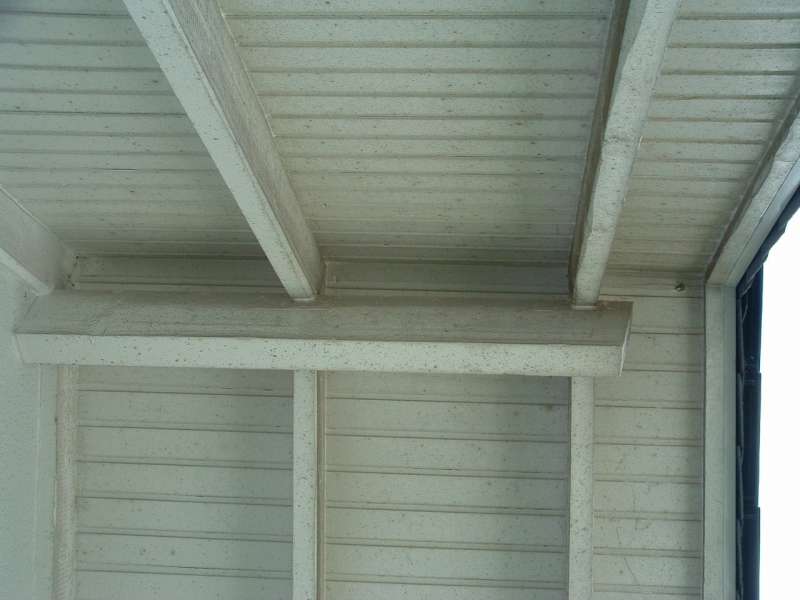

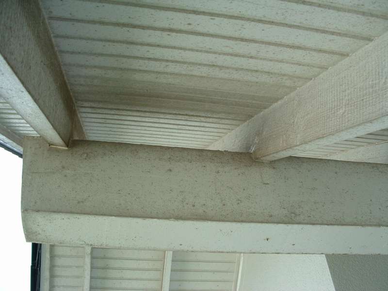

Hallo, vor 5 Jahren habe ich das gesamte Gesimse, Gebälk und die Sichtverschalung des Dachüberstandes auf Anraten eines Malerfachbetriebes weiß lasieren lassen! Nach 2 Jahren trat starker (Gräulich) Befall von Pilzen oder so etwas auf. Optisch eine Katastrophe! Feuchtigkeit kommt als Grund eigentlich nicht in Frage. Die vorherige braune Lasur (20 Jahre alt) wies keine Mängel auf. Noch eine Merkwürdigkeit: Weder der weiße Putzanstrich noch eine weiße Kunststoffleiste die über die Sichtschalung läuft, weisen irgendwelchen Befall auf. Es ist ausschließlich die weiße (Brillux) Lasur, die betroffen ist. Wo liegt die Ursache?

    🔴 KRITISCH: Sofortige fachliche Begutachtung durch einen zertifizierten Sachverständigen für Holzschutz (DINAbk. 68800-2) erforderlich – Pilzbefall kann bereits die Tragfähigkeit der Holzverschalung oder des Gebälks beeinträchtigen.
    🔴 KRITISCH: Bei Sanierungsarbeiten an befallenen Holzbauteilen stets Atemschutz (FFP2/3), Schutzkleidung und Augenschutz tragen – freigesetzte Sporen stellen ein gesundheitliches Risiko dar.
    ⚠️ WICHTIG: Vor Sanierung muss die Ursache abgeklärt werden: Feuchtigkeitsmessung am Holz (mindestens 20–25 % Holzfeuchte für Pilzwachstum), Prüfung der Lasurkompatibilität und der Hinterlüftung des Dachüberstands.
    ⚠️ WICHTIG: Keine Teilreparaturen oder bloßes Überstreichen – vollständiges Abschleifen der befallenen Lasur und ggf. der oberflächennahen Holzschicht ist Voraussetzung für dauerhafte Sanierung.
    🔴 Gefahr: Pilzbefall an Holzbauteilen wie dem Dachüberstand kann die strukturelle Integrität gefährden und zu erheblichen Schäden führen. Eine schnelle und fachgerechte Sanierung ist entscheidend.
    Ich empfehle, die Ursache des Pilzbefalls zu identifizieren. Mögliche Gründe sind:
    • Feuchtigkeit: Undichte Stellen im Dach, mangelhafte Dämmung oder Kondensation können zu Feuchtigkeit im Holz führen.
    • Mangelhafte Belüftung: Eine unzureichende Belüftung des Dachüberstands begünstigt Pilzwachstum.
    • Falsche Lasur: Eine ungeeignete oder fehlerhaft aufgetragene Lasur kann die natürliche Atmungsaktivität des Holzes beeinträchtigen und Feuchtigkeit einschließen.
    Ich rate dringend dazu, folgende Schritte zu unternehmen:
    • Fachmännischer Gutachter: Beauftragen Sie einen Sachverständigen für Holzschutz, um die Ursache des Befalls zu ermitteln und ein Sanierungskonzept zu erstellen.
    • Holzschutzmittel: Verwenden Sie geeignete Holzschutzmittel, die für den Außenbereich zugelassen sind und pilzhemmende Eigenschaften besitzen.
    • Regelmäßige Kontrolle: Überprüfen Sie den Dachüberstand regelmäßig auf Anzeichen von Feuchtigkeit oder erneutem Pilzbefall.
    👉 Handlungsempfehlung: Lassen Sie den Pilzbefall umgehend von einem Fachbetrieb begutachten und ein Sanierungskonzept erstellen, um Folgeschäden zu vermeiden.
    Der geschilderte Sachverhalt beschreibt einen selektiven Pilzbefall, der ausschließlich die weiße Lasur auf der Holzverschalung des Dachüberstandes betrifft, während angrenzende Putzflächen und Kunststoffleisten befallsfrei bleiben. Dies deutet auf ein materialspezifisches Problem hin, das nicht primär auf eine generelle Durchfeuchtung der Konstruktion zurückzuführen ist. Die Tatsache, dass die vorherige braune Lasur über 20 Jahre mängelfrei war, untermauert die These, dass die Ursache im Produkt oder in der Applikation der neuen Lasur liegt.
    🔴 Gefahr: Der Pilzbefall ist ein klares Indiz für eine unzureichende oder fehlende biozide Ausrüstung der verwendeten weißen Lasur. Insbesondere helle Lasuren haben oft einen geringeren UV-Schutz und können bei unzureichender Konservierung einen idealen Nährboden für Mikroorganismen bieten. Die Gefahr besteht darin, dass der Befall bei Nichtbehandlung in die Holzsubstanz eindringt und diese dauerhaft schädigt.
    ➕ Ergänzung: Die Ursache liegt höchstwahrscheinlich in einer Kombination aus einem für den Außenbereich ungeeigneten oder fehlerhaften Lasurensystem und einer möglicherweise unzureichenden Grundierung des Holzes. Die weiße Pigmentierung kann zudem die Oberflächentemperatur senken und die Taupunktunterschreitung begünstigen, was die Feuchtigkeitsanlagerung und damit das Pilzwachstum fördert. Ein weiterer Faktor könnte eine zu dicke oder geschlossene Lasurschicht sein, die das Holz am Atmen hindert und Feuchtigkeit unter der Schicht einschließt.
    ⚠️ Korrektur: Die Aussage, dass Feuchtigkeit als Grund nicht in Frage kommt, ist zu pauschal. Auch ohne sichtbare Nässe kann mikroskopisch kleine Feuchtigkeit (z.B. durch Tau oder hohe Luftfeuchtigkeit) auf der Oberfläche ausreichen, um Pilzwachstum zu initiieren, wenn die Lasur keine ausreichende Schutzfunktion bietet.
    👉 Handlungsempfehlung: Beauftragen Sie einen zertifizierten Holzschutz-Sachverständigen oder einen auf Fassaden spezialisierten Malermeister. Lassen Sie eine mikroskopische Untersuchung des Befalls und eine Prüfung des Lasurensystems durchführen. Die Sanierung wird mit hoher Wahrscheinlichkeit das vollständige Abschleifen der befallenen Lasur, eine biozide Grundierung und den Neuauftrag eines für den Außenbereich geeigneten, atmungsaktiven und biozid ausgerüsteten Lasurensystems erfordern. Führen Sie keine Teilreparaturen durch, da der Pilz sonst erneut durchschlägt.
    Der beschriebene pilzartige, gräuliche Befall der weiß lasierten Holzverschalung am Dachüberstand ist ein klares Indiz für biologischen Holzabbau – vermutlich durch Coniophora puteana (Schwarzschimmel) oder ähnliche holzzerstörende Pilze, die bei ausreichender Feuchte und mangelnder Durchlüftung gedeihen.
    🔴 Gefahr: Pilzbefall bedeutet aktiven Holzabbau: Die Tragfähigkeit der Verschalung und ggf. des darunterliegenden Gebälks kann bereits erheblich reduziert sein – insbesondere bei langjährigem Befall ohne sichtbare Oberflächenveränderung.
    ⚠️ Korrektur: Die Aussage "Feuchtigkeit kommt als Grund eigentlich nicht in Frage" ist fachlich unzulässig: Pilze benötigen eine Holzfeuchte von mindestens 20–25 % über längere Zeit – diese kann durch kapillare Aufnahme, Kondensat an kalten Untergründen, fehlende Hinterlüftung oder mikroklimate Bedingungen am Dachüberstand entstehen, auch ohne sichtbare Leckage.
    ➕ Ergänzung: Die selektive Befallslokalisation (nur unter der Brillux-Lasur, nicht am Putz oder Kunststoffleiste) deutet auf eine Kombination aus diffusionsoffener, aber wasseraufnehmender Lasur und fehlender Abtrocknungsmöglichkeit hin – die Lasur versiegelt die Oberfläche teilweise, verhindert aber den Wasserdampfaustritt und begünstigt so die Feuchtespeicherung im Holz.
    ✅ Zustimmung: Der Vergleich mit der vorherigen braunen Lasur ist sachlich relevant – ältere, oft harzreichere oder mineralisch gebundene Lasuren können bessere Schutzwirkung gegen biologischen Befall bieten, insbesondere bei ausreichender Durchlüftung.
    🔴 Gefahr: Die Tatsache, dass der Befall erst nach zwei Jahren auftrat, spricht für eine langsame, aber kontinuierliche Feuchteakkumulation – die strukturelle Integrität des Holzes könnte bereits weit fortgeschritten sein, ohne äußere Anzeichen wie Verformung oder Verrottung.
    👉 Handlungsempfehlung: Beauftragen Sie umgehend einen zertifizierten Sachverständigen für Holzschutz und Bauschäden (z. B. nach DIN 68800-2), der mittels Feuchtemessung, Pilzartbestimmung (ggf. mikroskopisch) und ggf. Probenentnahme die Ausdehnung des Befalls sowie die Tragfähigkeit der betroffenen Holzbauteile bewertet – eine Sanierung darf erst nach fachlicher Begutachtung erfolgen.
