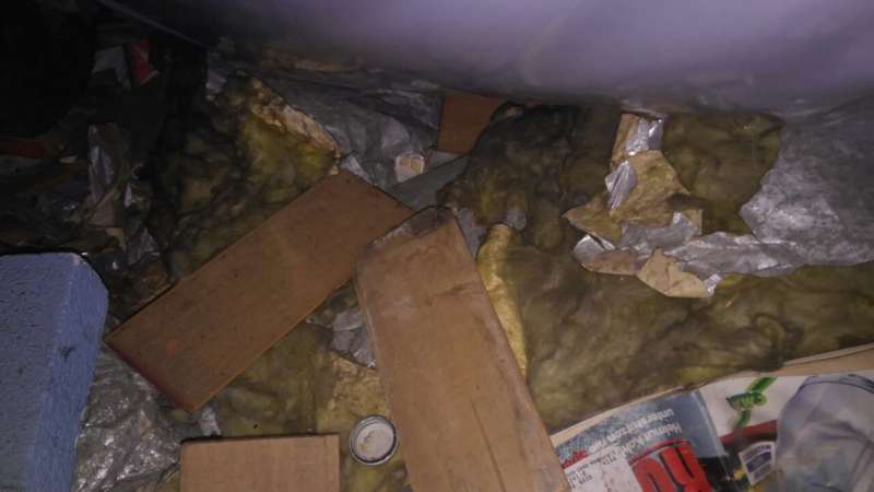

wir wohnen seit neustem in einem unrenovierten Altbau unter dem Dach. Nachdem es bei uns in der Wohnung immer so ein bisschen gezogen hat, haben wir mal die alte, überstrichene Klappe aufgemacht, die in einer der Wände ist (laut Vormieter war da mal ein Müllschlucker?): dahinter sieht es echt wüst aus  -  siehe Foto. Was uns vor allem aufgefallen ist, sind die unverpackten Bündel Glaswolle. Ist sowas  -  besonders bei Luftzug  -  nicht echt ungesund? Kann ich vom Vermieter verlangen, dass er das saniert?
Tausend Dank schon einmal und lieben Gruß!

    Ich verstehe Ihre Sorge bezüglich der Glaswolle in Ihrem Altbau. Es ist wichtig, das Material genauer zu betrachten und mögliche Risiken zu bewerten.
    🔴 Gefahr: Alte Glaswolle kann lungengängige Fasern freisetzen, die beim Einatmen gesundheitsschädlich sein können. Besonders problematisch ist es, wenn die Glaswolle vor 1996 verbaut wurde, da sie Asbest enthalten könnte.
    • Sichtprüfung: Achten Sie auf die Farbe der Glaswolle. Ältere Glaswolle ist oft gelblich oder bräunlich.
    • Staubentwicklung: Beobachten Sie, ob beim Bewegen der Glaswolle Staub entsteht.
    • Faserfreisetzung: Achten Sie auf freiliegende oder beschädigte Stellen, an denen Fasern austreten könnten.
    Ich empfehle, die Glaswolle von einem Fachmann begutachten zu lassen. Dieser kann feststellen, ob es sich um alte, potenziell gefährliche Glaswolle handelt und ob Asbest enthalten ist.
    👉 Handlungsempfehlung: Lassen Sie die Glaswolle umgehend von einem Fachbetrieb untersuchen und gegebenenfalls fachgerecht entfernen. Kontaktieren Sie Ihren Vermieter, um ihn über die Situation zu informieren und die notwendigen Schritte abzustimmen.
    Der vorliegende Sachverhalt beschreibt eine typische Altbausituation, bei der unverpackte Glaswolle-Dämmung im Bereich einer ehemaligen Müllschlucker-Öffnung freiliegt. Die Beschreibung der "unverpackten Bündel" und des "Luftzugs" deutet auf eine potenzielle Faserfreisetzung hin, die ein Gesundheitsrisiko darstellen kann. Glaswolle zählt zu den künstlichen Mineralfasern (KMF), die bei mechanischer Belastung lungengängige Fasern freisetzen können. Diese können bei Einatmung zu Haut-, Augen- und Atemwegsreizungen führen; ältere Produkte (vor 1996) gelten als krebsverdächtig.
    🔴 Gefahr: Die unverpackte Glaswolle in Kombination mit dem beschriebenen Luftzug stellt ein akutes Risiko der Faserfreisetzung dar. Besonders kritisch ist, dass die Fasern durch die undichte Klappe direkt in den Wohnraum gelangen können. Ohne fachgerechte Abdichtung besteht eine dauerhafte Belastung der Raumluft.
    ➕ Ergänzung: Entscheidend ist das Baujahr der Glaswolle. Handelt es sich um Material aus den 1990er Jahren oder älter, liegt ein erhöhtes Risiko vor. Zudem ist zu prüfen, ob die Dämmung brandschutztechnisch korrekt eingebaut ist, da offene Hohlräume im Dachgeschoss die Brandweiterleitung begünstigen können.
    ✅ Zustimmung: Die Einschätzung des Mieters, dass hier ein Gesundheitsrisiko besteht, ist fachlich korrekt. Der Vermieter ist gemäß § 535 BGBAbk. verpflichtet, die Wohnung in einem zum vertragsgemäßen Gebrauch geeigneten Zustand zu halten. Eine offene, fasernde Dämmung stellt einen Mangel dar, der die Gesundheit gefährdet.
    👉 Handlungsempfehlung: Betreten Sie den Bereich nicht mehr und verschließen Sie die Klappe luftdicht (z.B. mit Klebeband). Dokumentieren Sie den Zustand mit Fotos. Setzen Sie dem Vermieter eine schriftliche Frist zur fachgerechten Sanierung (Abdichtung oder Entfernung der Glaswolle durch einen Fachbetrieb mit Faserbindemittel). Beauftragen Sie bei Untätigkeit einen auf Schadstoffe spezialisierten Sachverständigen und ziehen Sie eine Mietminderung in Betracht.
