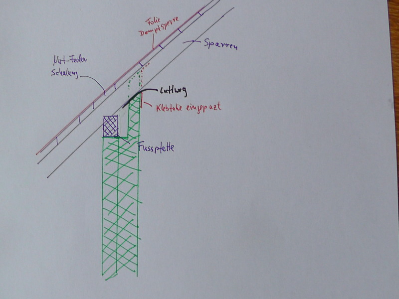

Ich habe einen Sichtdachstuhl mit Aufdachdämmung 15 Jahre alt. Auf den von unten sichtbaren Sparren liegt eine Nut und Feder Schalung, darüber eine Folie als Dampfsperre, die bis zur Traufe am Ende des Dachüberstandes geführt ist. Am Drempelanschluss wurde innen eine Folie eingeputzt, die mit den Sparren und der Schalung verklebt wurde. Die Sparren sind jetzt im Laufe der Jahre durch Trocknung geschrumpft. Die Folie hält noch dicht, zwischen den Sparren und der Schalung hat sich am Drempel aber ein Spalt gebildet (0,5 bis 4 mm), durch die nachweislich die Innenluft entweicht. Wie bekommt man dass wieder dicht. Mir schwebt ein dünnflüssiger, dauerelastischer Kleber vor, den man auch in die kleine Spalten injizieren kann. Sanierung von außen wäre sehr aufwändig: Dach im Bereich des Überstands abdecken, Isolierung entfernen, das erste Brett der Schalung, die nicht den Innenraum überdeckt entfernen, die Dachfolien dazu auftrennen, verlängern und statt zur Traufe zu führen, mit der Drempelaußenmauer verkleben bzw. um die Sparren mit Dichtband verkleben. Möchte ich möglichst vermeiden
    🔴 KRITISCH: Die Luftdichtheitsebene am Drempel ist durch Spalten (0,5–4 mm) vollständig unterbrochen – dies verletzt die GEG-Anforderungen und birgt unmittelbare Risiken für Bausubstanz und Gesundheit durch Tauwasser und Schimmel.
    🔴 KRITISCH: Die Injektion dünnflüssiger Kleber in die Spalten ist bauphysikalisch unzulässig, nicht dauerhaft wirksam und erfüllt keine bauaufsichtliche Zulassung – sofort unterlassen.
    ⚠️ WICHTIG: Eine funktionierende Dampfsperre ist keine Garantie für Luftdichtheit: Die Kontinuität der luftdichten Ebene muss systematisch über den gesamten Drempelanschluss nachgewiesen sein – nicht nur die Intaktheit der Folie.
    ⚠️ WICHTIG: Bei bestehendem Feuchteeintritt oder Verdacht auf Schimmel in der Dämmung ist vor jeder Sanierung eine feuchtekundliche Bestandsaufnahme mit Materialproben und ggf. mikrobiologischer Analyse erforderlich.

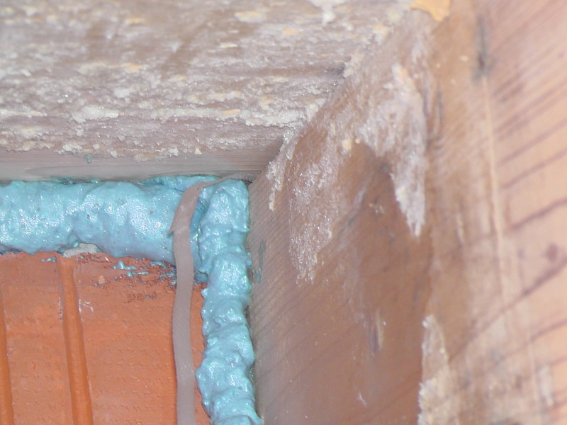

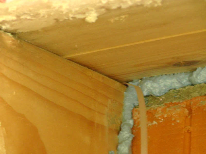

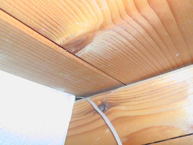

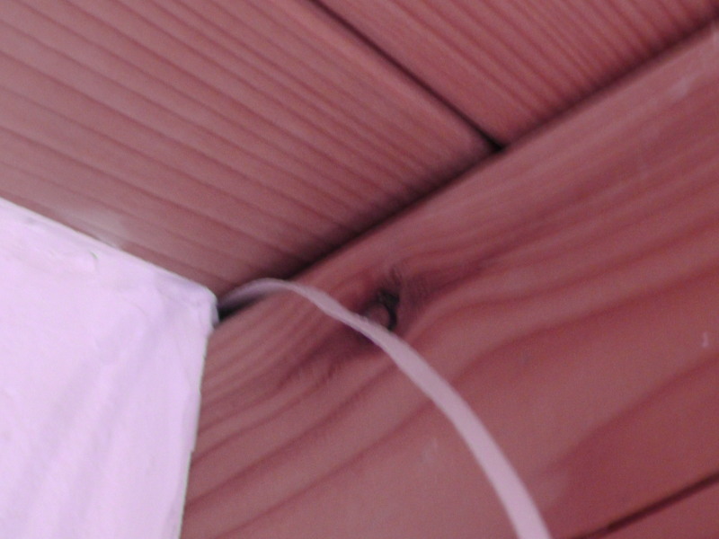

    Der vorliegende Sachverhalt beschreibt eine typische Problematik bei älteren Sichtdachstühlen mit Aufdachdämmung: Durch das Schwinden der Sparren haben sich Spalten zwischen Schalung und Sparren gebildet, die die Luftdichtheit der Dampfsperre beeinträchtigen. Die beschriebene Undichtheit am Drempelanschluss ist kritisch, da hier warme, feuchte Innenluft in die Dämmebene eindringen kann.
    🔴 Gefahr: Die Undichtheit führt zu einem erheblichen Risiko von Tauwasserbildung in der Dämmung. Feuchte Innenluft, die in die kalte Dämmebene gelangt, kondensiert dort und kann zu Durchfeuchtung, Schimmelbildung und langfristig zu Bauschäden an der Holzkonstruktion führen. Dies ist ein ernstzunehmendes bauphysikalisches Problem.
    ⚠️ Korrektur: Die Idee, einen dünnflüssigen, dauerelastischen Kleber in die Spalten zu injizieren, ist aus fachlicher Sicht abzulehnen. Solche Kleber sind nicht für die dauerhafte Abdichtung von Luftundichtheiten in der Dampfsperrebene geeignet. Sie können die Bewegungen des Holzes nicht dauerhaft ausgleichen und versagen oft nach kurzer Zeit. Zudem ist die Haftung auf den oft staubigen oder harzigen Holzoberflächen unzureichend.
    ➕ Ergänzung: Eine fachgerechte Sanierung erfordert die Wiederherstellung der luftdichten Ebene. Geeignete Maßnahmen wären das Verkleben der Fugen mit speziellen, für die Bauwerksabdichtung zugelassenen Dichtbändern oder -klebern (z.B. auf Acrylat- oder Butylbasis), die eine hohe Klebkraft und Dauerelastizität aufweisen. Alternativ könnte eine flächige Abdichtung mit einer geeigneten Dampfsperrfolie und systemkonformen Anschlussklebebändern in Betracht gezogen werden.
    👉 Handlungsempfehlung: Beauftragen Sie umgehend einen zertifizierten Energieberater oder Bau-Sachverständigen mit Erfahrung im Holzbau. Dieser kann die genauen Schadensursachen vor Ort analysieren und ein detailliertes Sanierungskonzept erstellen. Eine fachgerechte Abdichtung ist unerlässlich, um Folgeschäden wie Schimmel oder Holzfäule zu vermeiden. Die von Ihnen beschriebene aufwändige Außensanierung ist zwar teurer, aber oft die einzig dauerhaft wirksame Lösung, um die Luftdichtheit und den Wärmeschutz fachgerecht wiederherzustellen.
    Der Sachverhalt beschreibt eine luftdichte Schwachstelle am Drempelanschluss eines 15 Jahre alten Sichtdachstuhls mit Aufdachdämmung: Durch Sparrentrocknung entstandene Spalte (0,5–4 mm) zwischen Schalung und Sparren ermöglichen nachweislichen Luftaustritt – ein klarer Verstoß gegen die Anforderungen der Energieeinsparverordnung (EnEVAbk. bzw. GEG) an die Luftdichtheit der Gebäudehülle.
    🔴 Gefahr: Unkontrollierte Luftströme am Drempel führen nicht nur zu erhöhtem Heizenergieverbrauch, sondern begünstigen auch Tauwasserbildung in der Konstruktion – insbesondere bei fehlender oder unzureichender Dampfbremse auf der warmen Seite, was langfristig zu Holzschäden, Schimmelbildung und Bauschäden führen kann.
    ⚠️ Korrektur: Ein dünnflüssiger, dauerelastischer Kleber zur Injektion in die Spalte ist keine zulässige Lösung: Kleber können weder die erforderliche Dehnfähigkeit noch die langfristige Haftfestigkeit auf trockenem Holz und OSBAbk./Schalung gewährleisten und erfüllen keine bauaufsichtliche Zulassung als Luftdichtungssystem.
    ➕ Ergänzung: Die aktuelle Ausführung – Dampfsperre bis zur Traufe geführt, am Drempel lediglich eingeputzt – entspricht nicht der fachgerechten Luftdichtheitsebene: Die Dampfbremse muss kontinuierlich vom Innenraum über den Drempel bis zur Außenseite der Dämmung geführt werden, idealerweise mit einer geprüften Anschlusslösung (z. B. Anschlussband mit Klebevlies oder vorgefertigtem Anschlusselement).
    ✅ Zustimmung: Die Einschätzung, dass eine Sanierung von außen sehr aufwändig ist, ist fachlich korrekt – jedoch ist sie bei Vorliegen einer nicht kontinuierlichen Luftdichtheitsebene in der Regel die einzige nachweisbar sichere und dauerhafte Lösung.
    ❌ Widerspruch: Die Annahme, dass die Folie "noch dicht hält", ist irreführend: Luftdichtheit ist kein binäres Merkmal (dicht/nicht dicht), sondern eine systemische Eigenschaft – ein Spalt am Drempel bricht die Kontinuität der Luftdichtheitsebene vollständig, unabhängig vom Zustand der Folie an anderen Stellen.
    👉 Handlungsempfehlung: Beauftragen Sie unverzüglich einen zertifizierten Energieberater (z. B. nach DINAbk. EN 13829 oder mit Zertifizierung nach Zertifizierungsstelle für Energieeffizienz) oder einen staatlich anerkannten Sachverständigen für Schall- und Wärmeschutz zur detaillierten Luftdichtheitsprüfung (Blower-Door-Test) und Erstellung eines Sanierungskonzepts – eine Eigenreparatur birgt erhebliche Risiken für die Bausubstanz und die Energieeffizienz.

    So hier jetzt die Fotos von Innen und Außen, sowie der Dachaufbau. Außen wurde das Isoliermaterial und die Stellbretter zwischen den Sparren entfernt. Dem Schaum traue ich eigentlich auch nicht so richtig über den Weg, aber hier verlasse ich mich auf die Folie unter dem Putz . Das Kunststoffband (Paketband), das man von drinnen nach draußen durchschieben kann, ist 5 mm breit und etwas 0,5 mm dick
