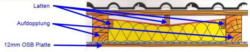

Unser Dachboden wird neu gedämmt und wir sind uns nicht sicher, ob die Latten und das Holz zum Aufdoppeln imprägniert sein muss oder nicht, siehe Bild.
Die Sparren sind bereits aufgedoppelt, allerdings mit unimprägniertem Holz.
Über hilfreiche Antworten wären wir sehr dankbar.

  2. Holzschutz: Keine Imprägnierung f. Dach-Aufdopplung nötig
    Foto von Josef Schrage
    Nein müssen sie nicht ...
    zumal die Aufdopplungen der Sparren auch nicht impräniert sind/sein müssen.
    Nur trocken sollten sie sein.
