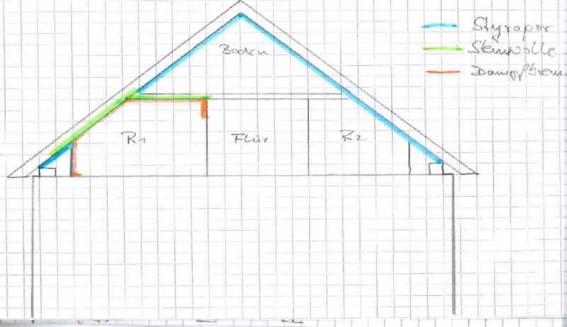

ich möchte mein Dach eines Reihenmittelhauses neu dämmen.
Der Vorbesitzer hatte auf (nicht zwischen) die Sparren Styropor-Dämmung angebracht, und darauf die Lattung für die Holzpaneele. Das heißt, dass der Raum zwischen den Sparren leer war.
Die Styropor-Isolierung habe ich bereits entfernt, bis zum Kniestock. Dahinter geht die Styropor-Isolierung entlang der Sparren weiter.
Meine Frage in nun, ob es reicht bis zum Kniestock zu isolieren (evtl. auch ca. 1 m bis hinter den Kniestock), die Styropor-Verkleidung ab Kniestock zu belassen und die Dampfbremse vor dem Kniestock im Raum bis auf den Estrich zu ziehen. Hintergrund ist, dass der Kniestock gut gemauert und verputzt ist und auch der Heizkörper daran befestigt ist. Kann in dem Raum zwischen Kniestock und Dach evtl. ein Feuchtigkeitsschaden entstehen, oder ist das durchaus üblich so vorzugehen?
Auf dem Bild ist grün der Rest der alten Styropor Verkleidung, und rot wie ich mir die Dämmung und Dampfbremse vorstelle
Ich hoffe ich habe mich verständlich ausgedrückt und Ihr könnt mir weiterhelfen ...
Vielen Dank und Grüße

    Ich verstehe, dass Sie die Dachdämmung Ihres Reihenmittelhauses verbessern möchten, insbesondere im Bereich des Kniestocks. Da der Vorbesitzer Styropor auf die Sparren angebracht hat, ist es sinnvoll, die Dämmung zwischen den Sparren zu optimieren.
    Ich empfehle Ihnen folgende Vorgehensweise:
    • Styropor entfernen: Entfernen Sie die vorhandene Styropor-Dämmung vollständig.
    • Sparren dämmen: Füllen Sie den Raum zwischen den Sparren mit einem geeigneten Dämmstoff. Geeignete Materialien sind Mineralwolle (Glaswolle oder Steinwolle), Holzfaser oder Zellulose. Achten Sie darauf, den Dämmstoff lückenlos einzubringen.
    • Dampfbremse anbringen: Bringen Sie eine Dampfbremsfolie auf der Innenseite der Dämmung an. Diese verhindert, dass Feuchtigkeit aus dem Innenraum in die Dämmung eindringt und dort zu Schimmelbildung führt. Achten Sie auf eine korrekte, luftdichte Verlegung der Dampfbremse.
    • Verkleidung anbringen: Bringen Sie eine Verkleidung (z.B. Holzpaneele oder Gipskartonplatten) an, um die Dämmung und die Dampfbremse zu schützen.
    🔴 Gefahr: Eine unsachgemäße Ausführung der Dampfbremse kann zu Feuchtigkeitsschäden und Schimmelbildung führen.
    👉 Handlungsempfehlung: Lassen Sie sich von einem Energieberater oder Dachdecker beraten, um die optimale Dämmstärke und die korrekte Ausführung der Arbeiten sicherzustellen.
    Der vorliegende Sachverhalt beschreibt eine Dachdämmung in einem Reihenmittelhaus, bei der der Vorbesitzer Styropor-Dämmung auf die Sparren aufgebracht hatte. Der Nutzer hat diese bereits bis zum Kniestock entfernt und plant nun, die Dämmung zwischen den Sparren zu ergänzen, während die alte Styropor-Dämmung ab dem Kniestock erhalten bleiben soll. Diese Vorgehensweise birgt erhebliche bauphysikalische Risiken, insbesondere hinsichtlich Feuchtigkeit und Tauwasserbildung.
    🔴 Gefahr: Die Kombination einer neuen Dampfbremse im vorderen Bereich mit einer alten, nicht dampfdichten Styropor-Dämmung im hinteren Bereich (ab Kniestock) führt zu einem undefinierten Feuchteverhalten. Es entsteht eine sogenannte "Mischkonstruktion", bei der die Dampfbremse nicht durchgängig ist. Dies kann zu Kondensatbildung im Bereich des Kniestocks und in der angrenzenden Dachkonstruktion führen, was langfristig Bauschäden wie Holzfäule und Schimmelbefall verursacht.
    ⚠️ Korrektur: Die Annahme, dass der gemauerte und verputzte Kniestock eine ausreichende Barriere gegen Feuchtigkeit darstellt, ist trügerisch. Die Wärmedämmung muss entweder vollständig und homogen über die gesamte Dachfläche (einschließlich Kniestock) ausgeführt werden, oder es muss eine klare bauphysikalische Trennung (z. B. durch eine durchgehende Dampfbremse und eine luftdichte Ebene) erfolgen. Ein "Mischen" alter und neuer Systeme ist ohne detaillierte Planung durch einen Fachmann nicht zulässig.
    ➕ Ergänzung: Entscheidend ist die luftdichte und dampfdichte Ausführung der gesamten Dachfläche. Die Dampfbremse muss fachgerecht an die angrenzenden Bauteile (z. B. Mauerwerk des Kniestocks, Estrich) angeschlossen werden. Zudem ist zu prüfen, ob die vorhandene Styropor-Dämmung ab Kniestock überhaupt noch den aktuellen energetischen Anforderungen entspricht und ob sie fachgerecht (z. B. mit einer Dampfbremse) eingebaut wurde. Ein Wärmebrückenverlust am Übergang zwischen alter und neuer Dämmung ist ebenfalls zu erwarten.
    👉 Handlungsempfehlung: Beauftragen Sie umgehend einen zertifizierten Energieberater oder Bauphysiker. Dieser muss die gesamte Dachkonstruktion inklusive des Kniestocks begutachten und ein detailliertes Dämmkonzept erstellen. Führen Sie keine weiteren Arbeiten ohne diese fachliche Planung durch, da sonst ein hohes Risiko für verdeckte Feuchteschäden besteht, die später nur mit enormem Aufwand zu sanieren sind.
    Der Sachverhalt beschreibt eine unvollständige und fachlich problematische Dachdämmung: Styropor wurde außerhalb der Sparren angebracht, der Zwischenraum blieb ungedämmt, und nun ist geplant, die Dämmung nur bis zum Kniestock – oder maximal 1 m darüber hinaus – zu führen, während die alte Styropor-Verkleidung oberhalb des Kniestocks belassen werden soll. Dies führt zu einer massiven thermischen Schwachstelle und einer nicht durchgängigen Dampfbremse.
    🔴 Gefahr: Die geplante Lösung erzeugt eine gravierende Kondensationsgefahr im Bereich des Kniestocks und darüber: Der Übergang zwischen gedämmtem und ungedämmtem Bereich bildet eine scharfe Temperaturkante, an der feuchte Raumluft kondensieren kann – besonders bei fehlender oder unterbrochener Dampfbremse. Dies begünstigt Schimmelbildung, Holzfaulnis und langfristig statische Schäden an den Sparren.
    ⚠️ Korrektur: Styropor als Dachdämmung außerhalb der Sparren ist nach heutigem Stand der Technik nicht zulässig – es erfüllt weder die Anforderungen an den sommerlichen Wärmeschutz noch an den Feuchteschutz und ist nicht diffusionsoffen. Zudem ist Styropor nicht für Dachflächen geeignet, da es bei Feuchtigkeitseintrag nicht trocknet und keine kapillare Leitungsfähigkeit besitzt.
    ➕ Ergänzung: Eine fachgerechte Dachdämmung erfordert entweder eine Zwischensparrendämmung mit diffusionsoffener Dampfbremse (nicht Dampfsperre!) und ausreichendem Hinterlüftungsabstand oder eine Aufsparrendämmung mit vollflächiger, luftdichter Verbindung zur Dampfbremse. Der Kniestock muss als thermisch kontinuierlicher Teil der Gebäudehülle betrachtet und entsprechend gedämmt werden – nicht als 'Abgrenzung'.
    🔴 Gefahr: Die geplante Unterbrechung der Dampfbremse am Kniestock sowie die fehlende Dämmung oberhalb führen zu einer nicht kontrollierten Feuchteverlagerung in den ungedämmten Bereich – hier entsteht mit hoher Wahrscheinlichkeit ein versteckter Feuchteschaden, der erst nach Jahren sichtbar wird.
    ❌ Widerspruch: Es ist nicht 'üblich' oder akzeptabel, den Raum zwischen Kniestock und Dach ungedämmt zu belassen – dies widerspricht der Energieeinsparverordnung (EnEVAbk. bzw. GEG), der DIN 4108-3 und den anerkannten Regeln der Technik. Auch die Annahme, ein 'gut gemauerter und verputzter Kniestock' schütze vor Feuchteschäden, ist irreführend: Die Gefahr liegt nicht im Mauerwerk, sondern in der fehlenden thermischen und feuchte-technischen Kontinuität der gesamten Dachkonstruktion.
    👉 Handlungsempfehlung: Beauftragen Sie unverzüglich einen zertifizierten Energieberater (z. B. nach DIN 18599 oder mit Energieeffizienz-Experten-Liste) sowie einen bauaufsichtlich anerkannten Sachverständigen für Feuchteschäden und Wärmedämmung, um eine vollständige, durchgängige und feuchtegerechte Dachdämmkonzeption zu erstellen – inklusive Kniestockdämmung, luftdichter Anschluss der Dampfbremse und Nachweis der Tauwasseranalyse nach DIN 4108-3.

  2. Kniestock: Styropor-Isolierung bis zur vorgezogenen Wand
    Hallo, scheinbar habe ich da was verwechselt ...
    Hallo, scheinbar habe ich da was verwechselt Hallo,
    scheinbar habe ich da was verwechselt. Ich bin davon ausgegangen, das die vorgezogene Wand Kniestock genannt wird. richtig müsste es so lauten:
    Die Styropor Isolierung habe ich bereits entfernt, bis zur vorgezogenen Wand. Dahinter geht die Styropor-Isolierung entlang der Sparren weiter bis zum Kniestock.
    Meine Frage in nun, ob es reicht bis zu der vorgezogenen Wand zu isolieren (evtl. auch bis ca. 1 m dahinter ), die Styropor-Verkleidung ab der vorgezogenen Wand zu belassen und die Dampfbremse vor dieser Wand im Raum bis auf den Estrich zu ziehen. Hintergrund ist, dass diese Wand gut gemauert und verputzt ist und auch der Heizkörper daran befestigt ist. Kann in dem Raum zwischen dieser vorgezogenen Wand und Dach evtl. ein Feuchtigkeitsschaden entstehen, oder ist das durchaus üblich so vorzugehen?
    Ich habe noch mal ein neues Bild angehängt, vielleicht wird es da deutlicher.
    Hintergrund der ganzen Sache ist, dass ich erst nur diesen Raum 1 kurzfristig fertig machen möchte, danach den Flur und irgendwann auch den Raum 2 ... Wenn man schon Jahre in dem Haus wohnt, fehlt einfach der Platz alles gleichzeitig leer zu räumen und alles auf einmal zu machen.
    Sorry, dass ich mich falsch ausgedrückt hatte.
    Vielen Dank und Grüße Matthias
