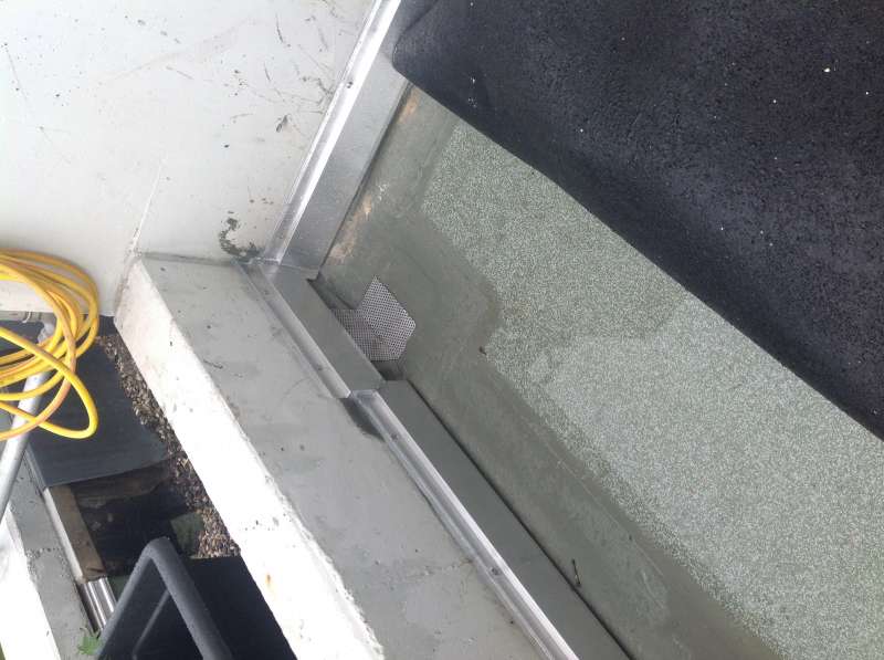

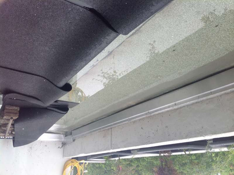

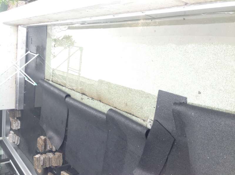

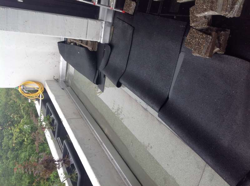

Hallo, habe letzte Woche meine Terrasse neu sanierien lassen da sie knapp 40 Jahre alt war und langsam undicht wurde.
Nun hat es Heute den ganzen Tag geregnet um mir ist aufgefallen das sich über die ganze Terrasse kleine bis große Pfützen bilden mit einer Tiefe von 1 cm -1,5 cm. Muss ich mir jetzt sorgen machen oder dies beim Dachdecker beanstanden?
Die Terrasse wurde so saniert.
Wollte auf die Bautenschutzmatten noch Terrassendielen verlegen.

    🔴 KRITISCH: Pfützenbildung nach Terrassensanierung ist kein akzeptabler Zustand – sie weist auf mangelhaftes Gefälle (unter 1,5 %) oder fehlerhafte Abdichtung hin und erfordert unverzügliche Korrektur vor Verlegung der Terrassendielen.
    🔴 KRITISCH: Stehendes Wasser belastet die Abdichtung dauerhaft und begünstigt Frostschäden, Algen/Moosbildung sowie Schimmel unter den Dielen – bei fehlender Hinterlüftung droht Durchfeuchtung der Bausubstanz.
    ⚠️ WICHTIG: Die Herstellung des erforderlichen Gefälles (mindestens 1,5–2 %) ist Aufgabe des Estrichlegers oder Maurers, nicht des Dachdeckers – Verantwortlichkeit muss klar zugeordnet werden.
    ⚠️ WICHTIG: Bautenschutzmatten dienen ausschließlich als mechanischer Schutz der Abdichtung, nicht zur Neigungsverstellung – eine eigene Tragschicht mit präziser Neigung ist zwingend erforderlich.
