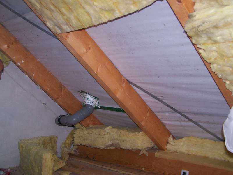

Ich mach jetzt eigentlich schon seit 10 Jahren mit meinem feuchten Dach herum. Noch während der Garantie bin ich zum Anwalt und vom Gericht wurde ein Sachverständiger bestellt. Mein Gefühl sagt mir das wir langsam zum Ende kommen, aber ich habe eine Frage die ich hier einmal geklärt haben möchte.
Vom Sachverständigen wurden zwei Punkte gefunden.
  1. Die Dampfsperrfolie wurde nicht richtig an die Fußpfette angebunden. Gesehen beim Blower-Door-Test.

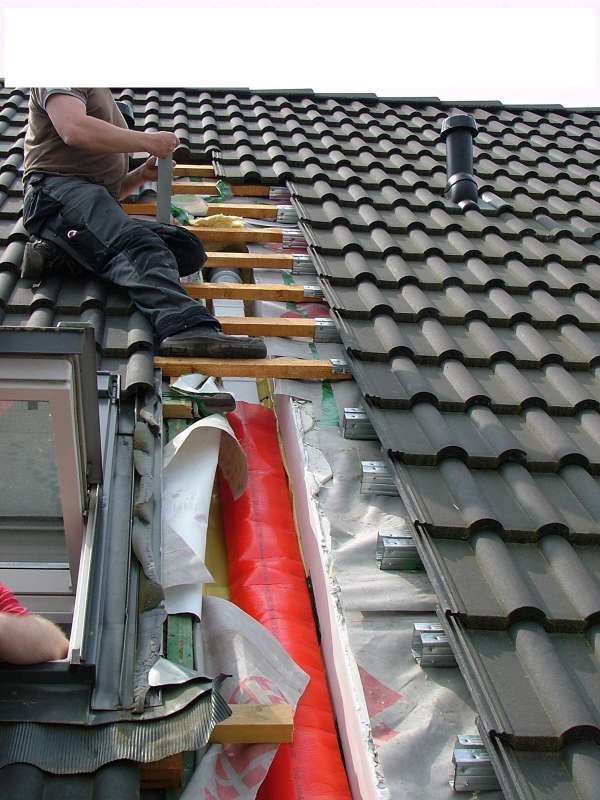

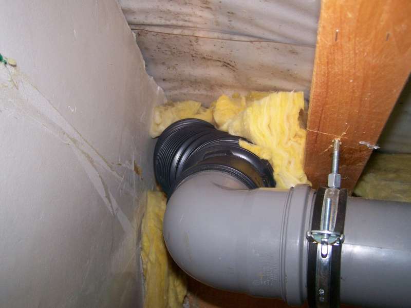

  2. Wasser läuft zwischen der HT Sanitärentlüftung und dem roten Isolierschlauch in die Dachisolierung/Klemmfilze.
Zum Punkt 2 habe ich nun ein paar Bild hochgeladen und habe Fragen dazu.
  • a) Wie muss die Sanitärentlüftung in der Dachschräge verlegt werden? Näher an der äußeren (kalten ) Seite vom Dach, oder näher im Innenraum in der Wärme?
  • b) Gibt es Probleme das die Sanitärentlüftung vor dem Durchgang ins Freie noch einen Boden um den Dachbalken macht?
  • c) Muss der rote Isolierungsschlauch mit verlegt werden? Wenn Ja, dann durchgänig?
Ist zwar Ostern, aber vielleicht kann mir jemand helfen?

    🔴 KRITISCH: Sofortige Öffnung und bauphysikalische Analyse der Dachkonstruktion durch zertifizierten Bausachverständigen (DINAbk. 4108-3, VDIAbk. 4700) erforderlich – das Wasser zwischen HT-Rohr und Isolierung weist auf akute Konstruktionsfehler mit Schimmel- und Bausubstanzrisiko hin.
    🔴 KRITISCH: Dampfsperrfolie muss fachgerecht an die Fußpfette angeschlossen werden – fehlende Anbindung ermöglicht unkontrollierten Feuchteeintrag und interne Kondensation.
    🔴 KRITISCH: HT-Rohr darf nicht innerhalb der Wärmedämmung verlegt sein; es gehört in den belüfteten Hohlraum zwischen Dämmung und Unterspannbahn – Verlegung in der Dämmung führt zwangsläufig zu Kondensatstau und Dämmversagen.
    ⚠️ WICHTIG: Roter Isolierschlauch muss lückenlos, dampfdicht und bis zur Dachdurchführung durchgängig verlegt werden – er ist keine Ersatz-Dampfsperre, sondern dient allein der Kondensatvermeidung bei warmen Abgasen.
    ⚠️ WICHTIG: Sanitärentlüftung muss gemäß DIN 1986-100 verlegt werden: mindestens 0,5 % Gefälle, keine Querschnittsverengungen (auch kein unzulässiger Bogen um Dachbalken), witterungs- und dichtungsgeprüfte Dachdurchführung.
    Ich verstehe, dass Sie seit 10 Jahren Probleme mit Feuchtigkeit im Dach haben. Wasser zwischen HT-Rohr (Sanitärentlüftung) und Isolierung deutet auf Kondensation oder eine Undichtigkeit hin.
    Mögliche Ursachen:
    • Kondensation: Warme, feuchte Luft aus dem Innenraum kondensiert an den kalten Oberflächen des HT-Rohrs, besonders wenn die Dämmung unzureichend ist.
    • Undichte Stellen: Defekte Dampfsperrfolie, beschädigte Isolierung oder undichte Anschlüsse der Sanitärentlüftung können das Eindringen von Wasser ermöglichen.
    • Fehlerhafte Installation: Eine unsachgemäße Installation der Dampfsperre oder der Dämmung kann Wärmebrücken verursachen, an denen Kondenswasser entsteht.
    🔴 Gefahr: Ansammlung von Feuchtigkeit kann zu Schimmelbildung, Schädigung der Bausubstanz und Beeinträchtigung der Dämmwirkung führen.
    👉 Handlungsempfehlung: Lassen Sie die Ursache der Feuchtigkeit von einem Fachmann (Dachdecker, Sanitärinstallateur oder Bausachverständiger) genau untersuchen und beheben. Eine Sanierung der Dämmung und der Dampfsperre kann erforderlich sein.
    Der vorliegende Sachverhalt beschreibt ein langjähriges Feuchteproblem im Dachbereich, das durch einen gerichtlich bestellten Sachverständigen untersucht wurde. Die beiden Hauptbefunde sind eine mangelhafte Anbindung der Dampfsperrfolie an die Fußpfette sowie das Eindringen von Wasser zwischen HT-Rohr und Isolierschlauch in die Dachdämmung. Dies deutet auf erhebliche bauphysikalische Mängel hin, die zu Bauschäden und Schimmelbildung führen können.
    🔴 Gefahr: Das Wasser zwischen HT-Rohr und Isolierung stellt ein akutes Risiko für die Dämmwirkung der Klemmfilze dar. Feuchte Dämmung verliert ihre isolierende Funktion, was zu erhöhtem Energieverbrauch und Tauwasserausfall in der Konstruktion führt. Zudem besteht eine hohe Wahrscheinlichkeit für Schimmelwachstum, der die Bausubstanz und die Raumluftqualität gefährdet.
    ➕ Ergänzung: Zur Frage a) muss die Sanitärentlüftung in der Dachschräge grundsätzlich auf der warmen Innenseite der Dampfsperre verlegt werden. Eine Verlegung auf der kalten Außenseite würde zu Kondensatbildung im Rohr führen. Bei Frage b) ist ein Boden um den Dachbalken problematisch, da dies zu einer Querschnittsverengung und erhöhtem Strömungswiderstand führt. Frage c) ist eindeutig zu bejahen: Der rote Isolierschlauch muss durchgängig und dampfdicht verlegt werden, um Kondensatbildung am HT-Rohr zu verhindern.
    ⚠️ Korrektur: Die Annahme, dass die Sanitärentlüftung einfach so verlegt werden kann, ist falsch. Es müssen die Vorgaben der DIN 1986-100 und der anerkannten Regeln der Technik eingehalten werden. Die Entlüftungsleitung muss mit einem Gefälle von mindestens 0,5 % verlegt werden und darf keine Querschnittsverengungen aufweisen.
    👉 Handlungsempfehlung: Beauftragen Sie umgehend einen zertifizierten Bausachverständigen mit Spezialisierung auf Bauphysik und Feuchteschutz. Dieser muss die gesamte Dachkonstruktion öffnen, die Dampfsperre fachgerecht anschließen und die Sanitärentlüftung gemäß den Normen neu verlegen lassen. Lassen Sie vor der Sanierung ein Schimmelgutachten erstellen, um versteckte Schäden auszuschließen. Die Arbeiten sollten nur von einem Fachbetrieb für Dach- und Abdichtungstechnik ausgeführt werden.
    Wasser zwischen HT-Rohr und Isolierschlauch in der Dachschräge ist ein klarer Hinweis auf eine gravierende Planungs- und Ausführungsfehlerkette, die zu langfristiger Feuchteschädigung, Schimmelpilzbildung und Bauteilschäden führen kann.
    🔴 Gefahr: Das Eindringen von Wasser in die Dachisolierung führt zur Reduktion der Wärmedämmwirkung, zur Ausbildung von Kondensatbrücken und zur Zerstörung der Dämmstoffstruktur – insbesondere bei Klemmfilzen, die bei Feuchte ihre Funktion vollständig verlieren.
    🔴 Gefahr: Die fehlende Anbindung der Dampfsperrfolie an die Fußpfette ermöglicht den unkontrollierten Eintrag von feuchter Raumluft in die Dachkonstruktion – ein klassischer Fall für interne Kondensation, der langfristig zu Holzfaulnis und Schimmelbefall führt.
    ⚠️ Korrektur: Die Sanitärentlüftung (HT-Rohr) darf niemals in der Wärmedämmung verlegt werden – sie gehört in den belüfteten Hohlraum zwischen Dämmung und Unterspannbahn ("kalte Seite"), um Kondensatbildung zu minimieren und eine freie Luftzirkulation zu gewährleisten.
    ➕ Ergänzung: Ein Bogen um den Dachbalken vor dem Austritt ins Freie ist zulässig, sofern der Radius mindestens 3× des Rohrdurchmessers beträgt und keine Kondensatstauung entsteht – jedoch muss die gesamte Leitung im Bereich der Dachdurchführung vollständig dicht und witterungsbeständig abgedichtet sein.
    ➕ Ergänzung: Der rote Isolierschlauch ist keine Ersatz-Dampfsperre, sondern dient ausschließlich der Kondensatvermeidung bei warmen Abgasen – er muss lückenlos, ohne Überlappungen oder Lücken, bis zur Dachdurchführung verlegt werden, wobei die Anschlüsse an Rohr und Dachhaut fachgerecht abgedichtet sein müssen.
    👉 Handlungsempfehlung: Beauftragen Sie unverzüglich einen zertifizierten Sachverständigen für Feuchteschäden und Wärmedämmung (z. B. nach DIN 4108-3 oder VDI 4700), um eine detaillierte Schadensanalyse, eine bauphysikalische Bewertung der gesamten Dachkonstruktion sowie eine fachgerechte Sanierungsplanung vorzunehmen – Eigenreparaturen sind bei dieser Komplexität nicht ausreichend.
