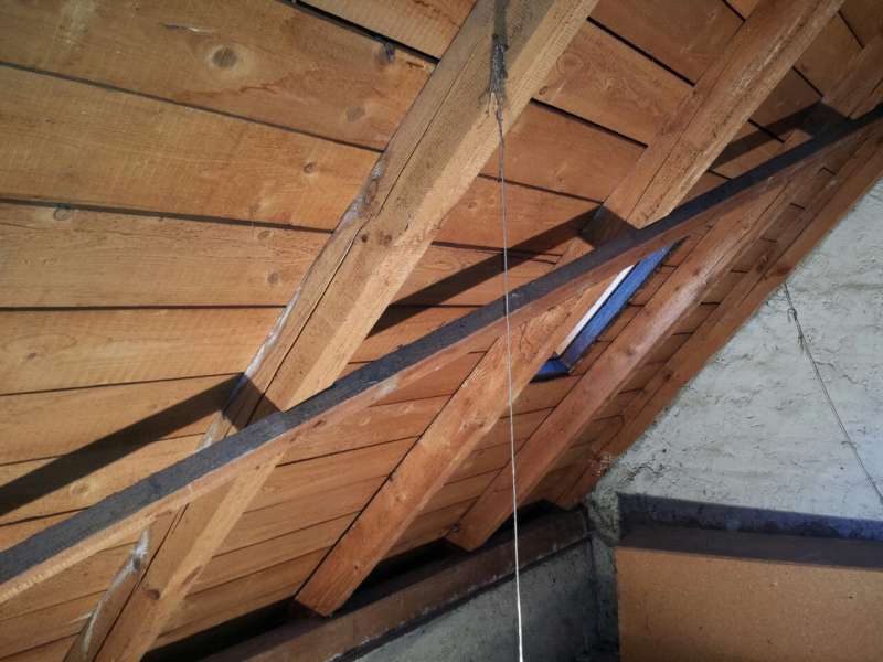

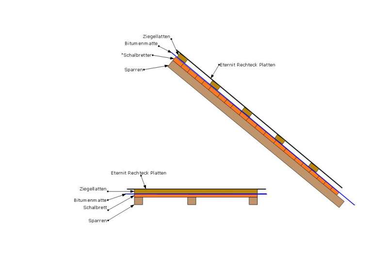

da ich demnächst mein Dach dämmen will, 2 Räume und ein kleines Bad/WC, möchte ich mich gerne mal wegen dem richtigen Aufbau informieren.
Anhand der Skizze und der Bilder sollte alles genau zu erkennen sein hoffe ich.
Die Sparren würde ich aufdoppeln, sodass ich auf 20 cm Dämmung komme.
Stimmt der Ablauf? :
  1. Aufdoppeln
  2. Dämmmaterial zwischen die Sparren
  3. Dampfbremse/sperre? , abdichten
Rigips- / Feuchtraumplatten Welches ist das Beste Dämmmaterial? Gehört zwischen die Sparren noch ein Distanzstück (Holzleiste), sodass das Dämmmaterial ein wenig Abstand zu den Schalbrettern hat?
Vielen Dank und lg,
  • BAU.DE / BAU-Forum: 1. Bild zu Frage "Dachdämmung: Aufbau, Dämmmaterial, Dampfbremse & Kosten im Überblick" im BAU-Forum "Dach"
  • BAU.DE / BAU-Forum: 2. Bild zu Frage "Dachdämmung: Aufbau, Dämmmaterial, Dampfbremse & Kosten im Überblick" im BAU-Forum "Dach"

  2. Dachdämmung: Luftspalt & Installationsebene erforderlich
    keine Vollsparrendämmung
    Sicher brauchen Sie einen Luftspalt zwischen Brettschalung und Dämmung und Sie brauchen an Traufe und First Zu- und Abluftöffnung (Zuluftöffnung, Abluftöffnung) für diesen Luftspalt.
    Sicher wollen Sie hinter dem Gipskarton das ein oder andere Kabel verlegen und wie sieht es mit Rohrleitungen aus? Da empfiehlt sich eine zusätzliche Installationsebene zwischen Sparren und GK-Platte.
  3. ⚠️ Dachdämmung: U-Wert Berechnung mit Bitumenmatte!
    Foto von wiki
    Ich wäre da SEHR vorsichtig!
    Geben Sie Ihre Konstruktion einmal bei
    ein.
    Problem könnte die "Bitumenmatte" sein!
    sd-Wert der Dampfbremse- / sperre ist sehr sorgfältig zu errechnen.
    Derartige Konstruktionen sollten sie sachkundigen Fachleuten übergeben!

  4. Dachdämmung: Bauphysikalische Detailplanung empfohlen!
    Richtig!
    Dieses Dach ist nicht einfach und eine Berechnung und vor allem Detailplanung sollten Sie sich unbedingt von einem Architekt oder Bauingenieur mit etwas Erfahrung in Sachen Bauphysik machen lassen. Das geht sonst voll in die Buchs"

  6. ⚠️ Dachdämmung: Rechtssichere Fachplanung notwendig!
    Bitte nehmen Sie die gut gemeinten Hinweise ernst!
    Sie benötigen rechtssichere Fachplanung und Ausführung zu der Maßnahme!
    Ich für meinen Teil gebe keine weiteren Hinweise in dieser Sache, mit der Bitte um Ihr Verständnis.
