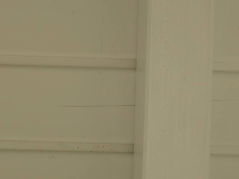

  2. Holzfassade: Nut- und Federbretter prüfen – Farbauftrag & Risse
    Foto von Josef Schrage
    Holzlatten?
    Ich denke das werden eher Nut und Feder Bretter sein. Egal. Versuchen Sie die von Ihnen genannten Merkmale zu Fotografieren und stellen Sie die Bilder hier ein. Ihre Bezeichnungen wie Riss unterschiedlicher Farbauftrag sind sehr dehnbare Begriffe.
    "Abblättern" darf die "Farbe" nicht, Risse ab einer bestimmten Breite dürfen auch nicht sein, ebenso ein "unterschiedlicher" Farbauftrag.

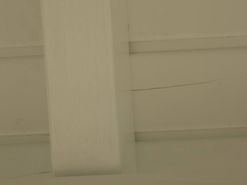

  3. Foto von Holzfassade: Risse und Farbfehler dokumentiert
    Hallo Ich habe heute ein Foto ...
    Hallo Ich habe heute ein Foto gemacht. LG Karin

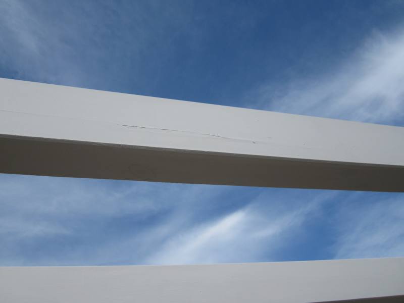

  4. Hier noch eines LG Karin
    • BAU.DE / BAU-Forum: 1. Bild zu Antwort "Hier noch eines LG Karin" auf die Frage "Holzfassade am Dach: Risse, Farbe blättert – Ursachen & Lösungen für Holzriegelbau?" im BAU-Forum "Dach"

  6. Holzfassade: Risse zuspachteln – Optische Mängel vs. Baumängel
    Das sollte kein Problem sein ...
    Risse zuspachteln schleifen überstreichen, Fertig.
    Ihr Dachstuhl ist kein Möbelstück und es gelten nur im normalen Betrachtungsabstand (vom Boden, nicht vom Gerüst) sichtbare Fehler.
  7. Holzfassade: Mängel vom Boden sichtbar – Zulässigkeit prüfen!
    Hallo ich war nicht am Gerüst ...
    Hallo ich war nicht am Gerüst bin an Boden Und habe ihn nur mit der Kamera herangezogen Damit man ihn am Bild sieht. Er ist schön vom Boden erkennbar. Das es ein neues Haus ist wollte ich nur wissen ob das zulässig ist. Ich dachte nämlich auch dass solche Mängel geschliffen Und neu gestrichen gehören. Danke für die Bestätigung lg Karin
