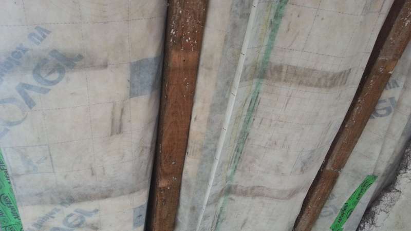

Hallo zusammen.
Ich habe mal eine Frage bezüglich des Innenausbau unseres Dachgeschoss:
Im DGAbk. befinden sich später die Schlafräume und das Bad. Allerdings ist nicht das gesamte DG ausgebaut, also nicht bis zum First.
Wir haben das Dach neu eindecken lassen und es wurde mit einer 20er Zwischensparrendämmung von außen gedämmt. Dampfsperre ist die ISOVER Vario KM Duplex. Da von außen gedämmt wurde, ist die Sperre "wellenartig" über die Sparren gelegt worden.
Nun haben wir doch von innen die alte Verkleidung abgenommen, da der alte Gips doch sehr besch ... war und möchten von innen neu verkleiden. Da von Innen die Sperren nun sichtbar sind, da ja die ISOVER darüber verläuft (wg. der Außendämmug), wurde uns von jemandem gesagt, dass im Bereich des zukünftigen Bades die Sparren nochmals extra mit Folie von innen verdeckt werden sollten wg. Feuchtigkeit. Gestern hatte eine andere Person, die das hörte allerdings die Hände über dem Kopf zusammengeschlagen und meinte wir sollen das bloß nicht tun, weil die Sparren dann komplett in einer Dampfsperre seien und evtl. Feuchtigkeit von den Sparren nicht mehr entweichen könne. Bin jetzt total unsicher, was besser ist und würde gerne mal Ihre Meinung hören.
Verkleidet wird das Ganze von Innen mit Rigips (grün- für Nassräume).
Vielen Dank schon mal für eine Antwort

    🔴 KRITISCH: Keine zusätzliche innenseitige Dampfsperre oder dampfdichte Folie im Badbereich einbauen – dies führt zu unzulässiger Doppelabdichtung und massivem Schimmel- sowie Fäulnisrisiko an den Sparren.
    🔴 KRITISCH: Die vorhandene ISOVER Vario KM Duplex muss lückenlos, stoss- und durchdringungsdicht verklebt sein – jede Undichtigkeit birgt Kondensationsgefahr in der Dämmung.
    ⚠️ WICHTIG: Im Bad ist eine zuverlässige, feuchtegesteuerte Abluftanlage (nicht nur Fensterlüftung) zwingend erforderlich – die Dampfsperre ersetzt keine aktive Feuchteregulierung.
    ⚠️ WICHTIG: Bei Montage der Rigips-Verkleidung (auch grüne Platten) darf die Vario KM Duplex weder perforiert noch mechanisch beschädigt werden.

    Eine Dampfsperre wellenförmig außen über die Sparren zu verlegen, war grundsätzlich ein Fehler. Zumindest im Sparrenbereich ist die Dampfsperre damit an der FALSCHEN Seite, nämlich außen, wo sich das Kondensat zwischen Sparren und DS bildet. Horror! Ob eine DBAbk. (Klimamembran dort hinreichend aufmacht und den Dampf ablüftet wage ich zu bezweifeln). Es müsste an den Sparren außen geöffnet werden und innen eine weitere DS über die gesamte Fläche luftdicht verlegt werden ...
    Wurde außen zusätzlich noch eine diffusionsoffene Unterspannbahn und Konterlattung eingebaut?

    Eine diffusionsoffene Unterspannbahn und eine Konterlattung sind da. Aber wieso soll diese Verlegung der Vario KM Duplex kompletter Fehler sein? Selbst ISOVER zeigt auf der Internet-Seite diese Art von Außendämmung.
    Verstehe ich nicht.

    Wenn die Klimamembran von außen schlaufenartig verlegt wurde und überall die entsprechenden Fixier- und Dichtleisten superdicht angebracht worden sind, dann kann es evtl. klappen. Bei späterem Innenausbau empfiehlt sich jetzt eine flächig anzubringende Dampfsperre (Sd>=100 m) z.B. eine delta reflex.
