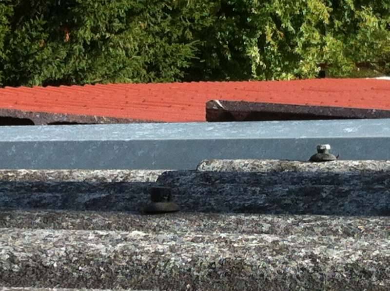

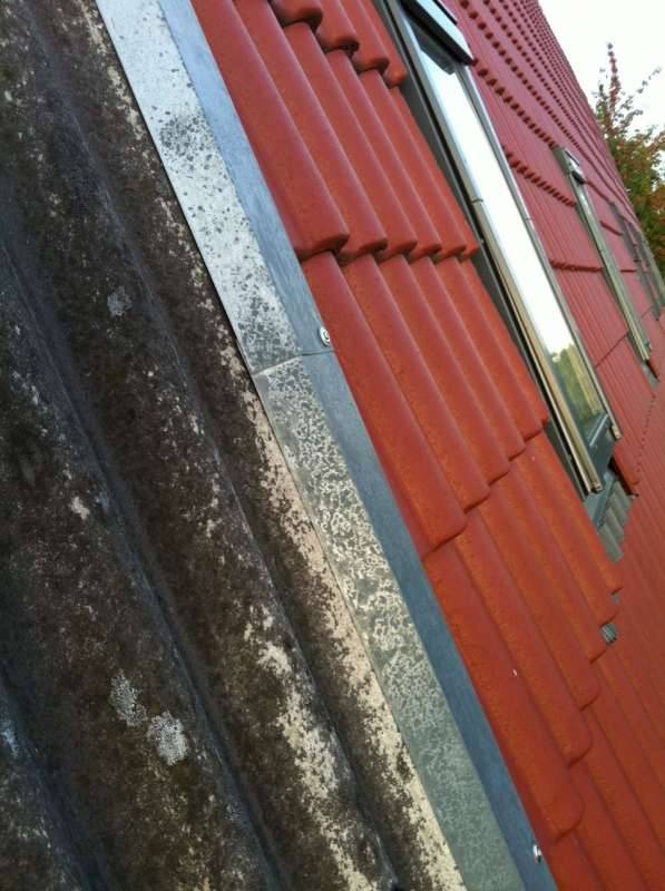

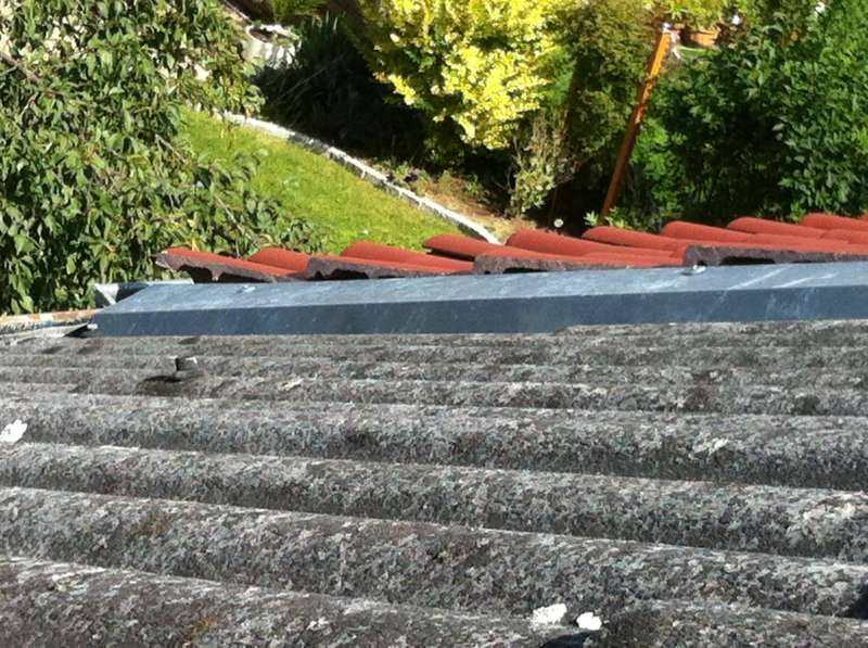

    Hallo.
    Wir haben ein Reihenmittelhaus.
    Die gesamte Reihe (6 Häuser) war ursprünglich durchgehend und überlappend mit Eternitplatten eingedeckt.
    Ein angrenzender Nachbar hat vor 2 Jahren sein Dach neu decken lassen, die neuen Dachziegel wurden bündig zu unserem alten Dach abgeschnitten und ein "Ablaufblech (?) " auf unserer Seite montiert, das aber die neuen, höheren Ziegel des Nachbardaches nicht überdeckt.
    Ich bitte die Fotos zu beachten, die sind aussagekräftiger als meine Beschreibung, denke ich.
    Gefühlt würde ich sagen, Regen und Schnee laufen dazwischen runter.
    Ist das ein ordenltich ausgeführter Abschluss?
    Vielen Dank!
    Das hätte man ganz bestimmt sogar besser ausführen können.

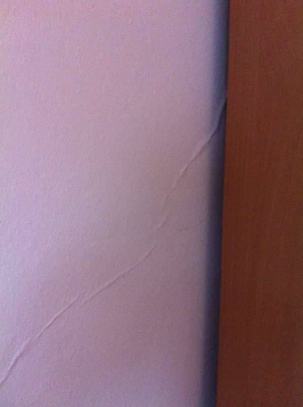

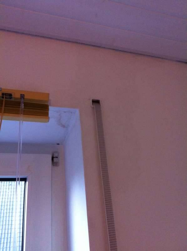

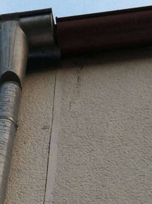

    Leider ist das Dachdecken und der Kauf unseres Hauses zeitlichlich zusammengefallen, sodass ich keine Vergleichsmöglichkeit zu dem Stand vorher habe.
    Allerdings hebt sich an manchen Stellen an der Wand zum Nachbargebäude (die auch neu geweisselt wurde), die Farbe ab. Sieht aus wie ein Riss, allerdings steht die Farbe von der Wand ab, so als würde die Wand drunter zusammen sacken.
    In dem dem neuen Dach am nächsten gelegenen Zimmer sind seit dem ersten Winter Wasserspuren an der Innenwand von der Zimmerdecke zum Rollokasten aufgetaucht -- nicht viel, aber zu sehen.
    Ich war mich nicht sicher, obs nicht Wasser zum Rollokasten reingedrückt hat und das dann nach ober gezogen ist. Das Dach so zu belassen. Ob dies zu Schäden führen kann, mhhhhh, sicherlich, ob Sie die jetzt schon sehen können weil es ggf. undicht ist, keine Ahnung. Wenn die Unterspannbahn funktioniert  -  sodann es eine gibt und die ordnungsgemäß eingebaut wurde  -  kann es sein, dass Sie die Schäden später erst sehen werden. Was Sie sonst beschreiben kann man von hier aus so  -  und ohne Fotos  -  nicht beurteilen. Stellen Sie Fotos ein.

  11. Dachabschluss: Blech ausreichend regensicher? – Experteneinschätzung
    Ich würde gleich mehrere sehen, auf dem Foto zumindest,
    Sehr geehrter Herr Reinartz,
    wenn Sie sich mehr um die Inhalte Ihrer romane kümmern würden und weniger um die gedrechselte Wortwahl, dann könnten dabei auch mal vernünftige Ergebnisse herauskommen : (
    a) muss mit ziemlicher Sicherheit ohnehin eine Trennung vorgenommen werden (Brandschutz)
    b) wo sehen sie ein Problem? Das Blech reicht bis in die Welle der Wellplatten und ist damit regensicher. Auf der anderen Seite ist es als unterlegter Anschluss ausgebildet, so wie es bei jedem Eindeckrahmen ausgebildet ist.
    Was soll also diese unsägliche Verunsicherung von dem Fragesteller?

  20. Dachabschluss: Blech überdeckt Eindeckung – Risiken bei fehlender Unterspannbahn
    Herr Ibold, dass was Sie schreiben wissen Sie doch auch nicht alles!
    Ich darf einmal festhalten:
    1. Die ursprüngliche Eindeckung bestand aus Wellplatten
    2. In dem Übergangsbereich von der neuen zur alten Eindeckung ist ein Blech angeordnet. Dieses Blech überdeckt seitlich die Eindeckung des Fragestellers.
    3. Der Fragesteller wird mit einiger Sicherheit keine Zusatzmaßnahme unterhalb seiner Eindeckung haben.
    4. Da ich annehme, dass die Metallabkantung, die auf den Bildern zu erkennen ist, entweder selber noch einen unterlegten Schenkel zu der Neueindeckung hat, oder einen separaten, oder einen Zuschnittstreifen aus Walzblei, oder Schichtstückchen aus Walzblei, kann ich an dieser Stelle zunächst keine Gefahr erkennen.
    5. Es gibt Spuren eingedrungenem Niederschlags- und/oder Schmelzwassers (Niederschlagswassers, Schmelzwassers), zumindest wird vermutet, dass es solches ist und kein Tauwasserausfall, was durch die möglicherweise zusätzliche Wärmedämmung bei dem Nachbardach entstehen könnte.
    6. Das "Einpressen" von Schnee und Eis in die Eindeckung des Nachbarn und die Lagesicherung der Eindeckung des Nachbarn in Sachen Schneedruck können Sie, Herr Reinartz, insofern nicht beurteilen, weil Sie nicht wissen, ob die angeschnittenen Dachsteine mechanisch befestigt sind.
    7. Der Brandschutz hatte ich nur insofern ins Spiel gebracht, als dass eine/die Trennung zwischen den Dachbereichen ohnehin erforderlich und zumindest oberflächlich vollzogen ist, auch wenn hier Spenglerschrauben als direkte (unzulässige) Befestigung dienen, was auf einen Holzlatte oder -bohle unterhalb schließen lässt.
    8. Was wollen sie mit der Einbettung in Mörtel erreichen, Herr Reinartz? Eine nachhaltige Sicherung gegen eintreibenen Flugschnee? Wenn der untere Schenkel unterhalb der Eindeckung ausreichend breit ist, dann können Sie den Mörtel gar nicht erkennen, denn der wäre korrekter Weise unter den Dachsteinen "verschwunden".
    9. Das Klappern oder Anheben von Ziegeln oder Dachsteinen geschieht durch Windsog. Von daher ist das vollkommen egal, ob der Ziegel oder Dachstein bereits vorher etwas hochgestanden hat oder nicht.
    10. Was machen Sie, Herr Reinartz, wenn die Dachflächenfenster bei großen Sparrenlängen im Bereich der Traufe angeordnet sind? Da spielt dann die Größe der Fenster auch nur noch eine untergeordnete Menge in der Relation zum anfallenden Wasser.

    Bild 2: der Wasserfleck, aufgefallen nach dem schneereichen Winter vor 2 Jahren.
    Aus dieser Perspektive zeigt die rechte obere Ecke des Zimmers zu dem Riss auf dem nächsten Foto. Die rechte Wand zum Nachbarn.
    Bild 3: ein Riss im Außenputz, direkt unter dem neu gedeckten Dach. Hinter dem Riss ist praktisch das Zimmer mit dem Wasserfleck.
    Bild 4: ein Bespiel der abstehenden Wandfarbe. So sieht das überall an der Zwischenwand zum Nachbarn aus (1. OG + DGAbk.); und nur dort, an keiner anderen Wand.
