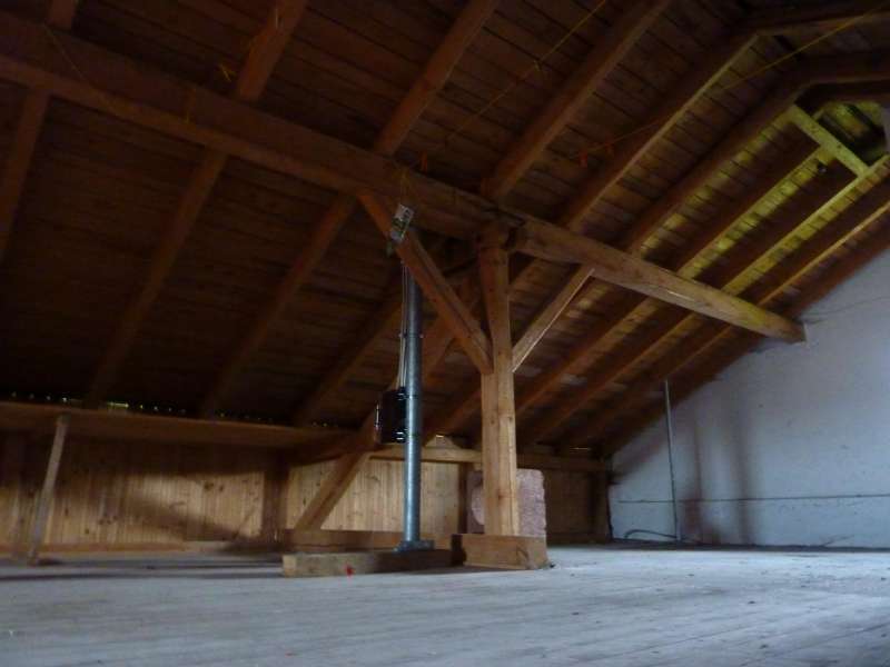

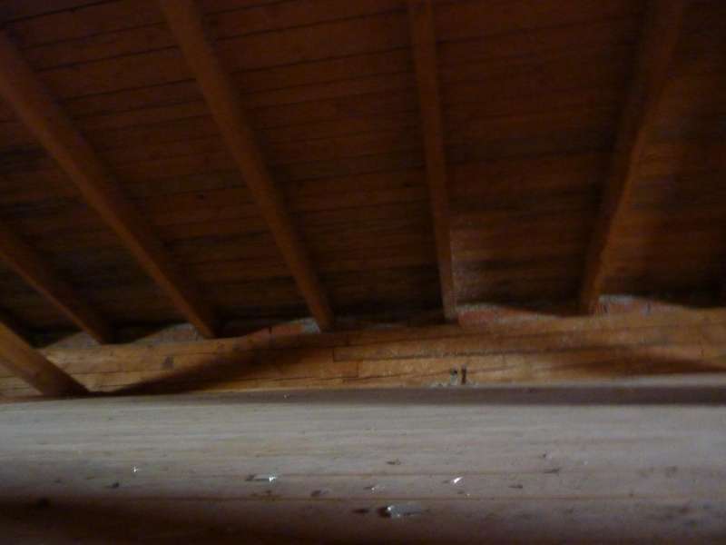

Beste Experten, nachdem ich einen Einfamilienhaus BJ 1980 erworben habe, möchte ich das Dach isolieren. Ich bin sicher keine Experte, habe allerdings auch nicht 2 linke Hände 😉! Bitte verzeihen Sie meine Grammatikalfehler, Deutsch ist nicht meine Muttersprache (Niederländer)!
Es gibt für mich 2 in Frage kommende Varianten, Zwischensparrendämmung oder Dachbodendämmung ... Jetzt zu meine Fragen:
Zwischensparrendämmung. Das Dach ist nicht isoliert, nur zwischen Ziegel und Dachraum befinden sich durchgehend Holzquerplatten (Ziegel sind nicht sichtbar).
  • Kann sofort isoliert werden, oder muss zwischen die Querplatten und das Isolationsmaterial noch eine Folie angebracht werden?
  • Gibt es Isolationsmaterial, wobei keine Dampfsperre notwendig ist?
  • Welche Art von Zwischensparrendämmung bietet das Beste Preis- / Leistungsverhältnis?
Dachbodendämmung. Das Dachgeschoss wird nicht bewohnt, höchstens als Abstellraum benutzt, deswegen ist diese Variante auch eine Möglichkeit.
  • Kann der Boden (Teilweise Holz, teilweise Stahlbeton) mit bestimmte Materialien sofort isoliert werden (z.B. Holzfaserplatten), oder muss auf jedenfall zuerst eine Dampfsperre angebracht werden?
  • Welche Dämmung bietet das Beste Preis- / Leistungsverhältnis?
Ich würde mich sehr freuen wenn mir hier weitergeholfen werden kann, vielen herlichen Dank im Voraus!

    Ich empfehle Ihnen, bei der Dachdämmung in Ihrem Haus Baujahr 1980 folgende Aspekte zu berücksichtigen:
    • Zwischensparrendämmung: Geeignet, wenn der Dachraum als Wohnraum genutzt wird. Achten Sie auf eine diffusionsoffene Bauweise und die korrekte Anbringung einer Dampfbremsfolie, um Schimmelbildung zu vermeiden.
    • Dachbodendämmung: Wirtschaftlicher, wenn der Dachraum nur als Abstellraum dient. Hier können Sie Dämmmaterialien wie Holzfaserplatten oder Mineralwolle auf dem Boden auslegen.
    Bei einer teilweisen Dämmung mit Holz- oder Stahlbetonmaterialien ist es wichtig, die Dämmung an die vorhandene Bausubstanz anzupassen. Achten Sie auf einen guten Feuchtigkeitsschutz, um Bauschäden zu vermeiden.
    🔴 Gefahr: Unsachgemäße Dämmung kann zu Feuchtigkeitsproblemen und Schimmelbildung führen.
    👉 Handlungsempfehlung: Lassen Sie sich von einem Energieberater oder Dachdecker vor Ort beraten, um die optimale Dämmvariante für Ihr Haus zu ermitteln.

    ➕ Ergänzung: Die vorhandenen Holzquerplatten zwischen Ziegeln und Dachraum sind vermutlich eine Schalung. Eine direkte Dämmung ohne Dampfsperre ist bei Zwischensparrendämmung in der Regel nicht fachgerecht, da sonst Feuchtigkeit in der Konstruktion kondensiert und zu Bauschäden führt. Bei der Dachbodendämmung auf Beton ist eine Dampfbremse meist erforderlich, auf Holzuntergrund zwingend.

    🔴 Gefahr: Die Erwähnung von "Holzquerplatten" unter den Ziegeln deutet auf eine nicht hinterlüftete, geschlossene Unterspannung hin – bei Zwischensparrendämmung entsteht hier ein klassisches "Sandwich-Risiko", bei dem Feuchte nicht entweichen kann und sich im Dachstuhl kondensiert.
