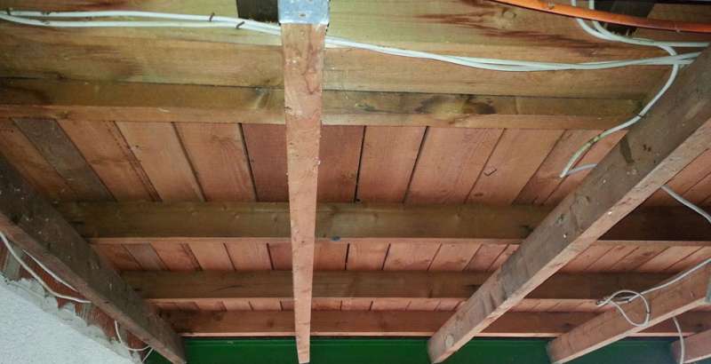

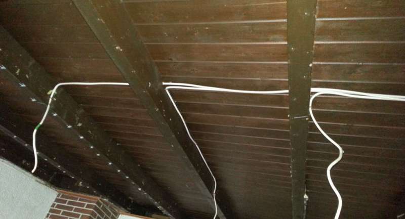

wir haben einen Anbau am Haus, der einen Kaminofen hat.
Das Dach ist ein Flachdach und vom Aufbau her so: Dachpappe Holzbretter Dachbalken ca. 15 cm Dachbalken quer ca. 15 cm (nur im vorderen Teil)
Der Anbau wird (soll) für Kaminabende oder Feiern genutzt (werden).
Bevor ich nun eine neue Decke (Paneele) einbaue frag ich mich, ob es sich lohnt das Dach zu isolieren?
Wenn ja, wie muss ich da vorgehen?
Reicht es die Freiräume zwischen den Balken mit Klemmfilz auszustopfen? Oder wie macht man das am Besten?

  2. Dachdämmung: Untere Balkenlage dämmen & Lüftungsebene
    Foto von wiki
    Was sind denn Paneele?
    Mein Vorschlag: Untere Balkenebene mit Dämmung, Dampfsperre und Gipskarton versehen und die obere Balkenlage als Lüftungsebene ausbilden mit Lüftungsschlitzen am Dachrand oder mit Flachdachlüfter auf dem Pappdach. Klar sollte sein, dass die Dampfsperre die Luftdichtheitsschicht darstellt und demnach überall dicht herzustellen und anzuschließen ist.
