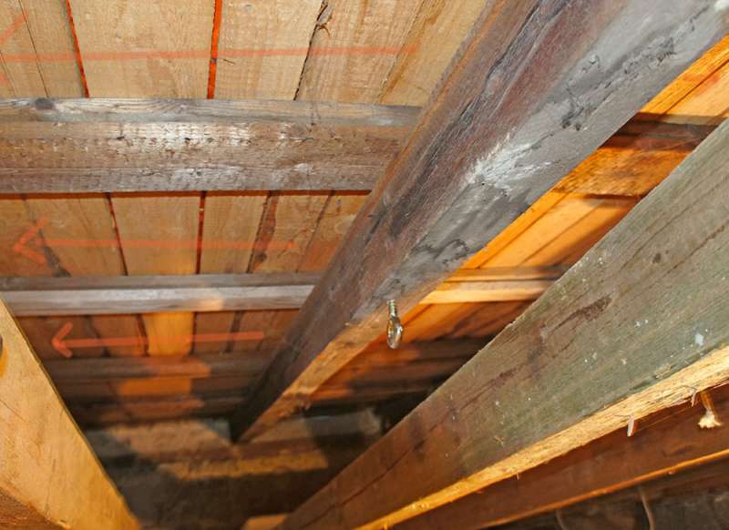

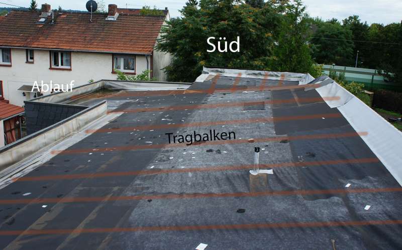

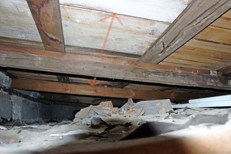

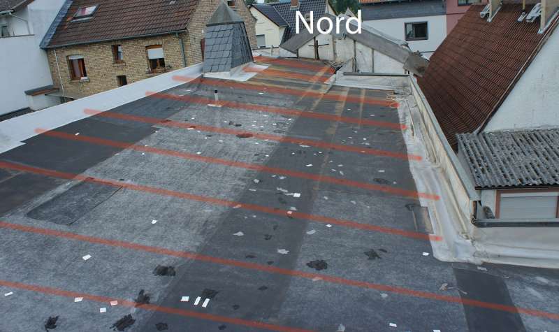

Die Bilder zeigen den akuellen Aufbau, sichtbare Feuchtigkeitsschäden sind auf das Vertrauen an dichte Folien zurückzuführen wo es durchgeregnet hat. Wäre da nun eine Dämmung ohne Entlüftung gewesen, hätten wir das Dach vermutlich wegschmeißen können ...
Der Innenraum muss ca. 15 cm höhergelegt werden, daher kann der momentan super hinterlüftetet Aufbau nicht bleiben.
